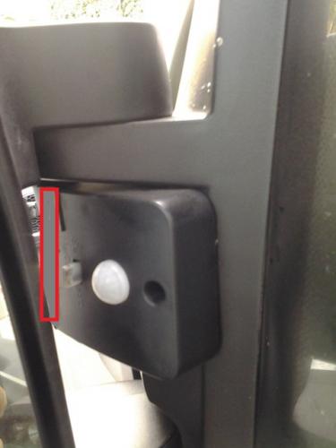

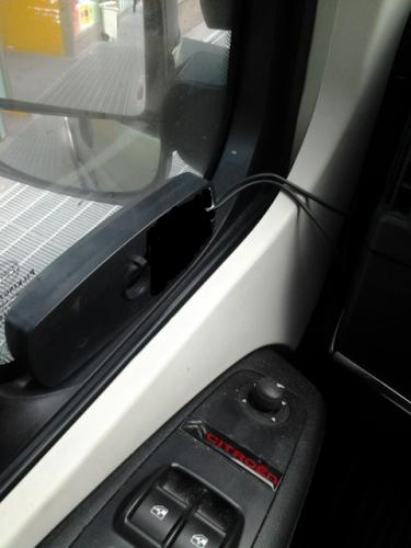

Punto 10)
Questo è il prodotto, regolarmente in OFFERTA a 9 euro alla Lidl (3-4 volte all'anno)
La scatola nera con il Sensore di movimento PIR  va "divisa" in 2 parti: quindi si separa la parte col Sensore PIR che si incastra perfettamente dietro allo specchietto esterno.
La seconda parte contiene le Batterie 12V ricaricabili : io ho fatto passare i Fili nella portiera e ho incollato (colla a caldo) questa seconda parte esattamente sul lato della plancia che resta nascosto dalla portiera.
La luce si attiva (solo di sera/notte/buio) quando qualcuno si avvicina a circa 50/80 cm dal Camper . Si accende FORTE e resta accesa per circa 60 -90 sec
Fa parte di tutta una serie di strumenti Dissuasivi...

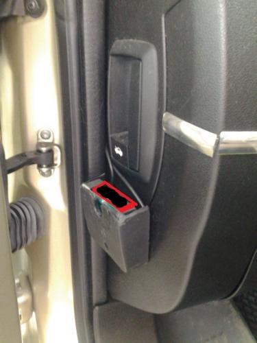

Inserito il 24/11/2017 alle: 20:06:57
Le foto riportano in ROSSO i punti in cui attaccare Coperchi in plastica .
Io ho usato lo stesso materiale , residuato dal "taglio" in 2 del Blocco Nero Sensore: scaldandolo bene ho ottenuto una chiusura ermetica  (testata con violentissimo Nubifragio accompagnato a Mistral alla velocità autostradale di 130 km/h e 1000 km di viaggio)
Manca la foto del Pannello FV, che si posiziona dietro al parabrezza, in corrispondenza dei tergcristalli
