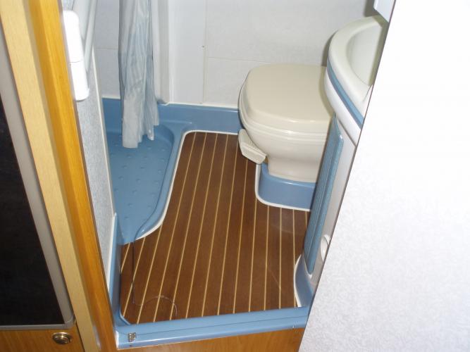

Di Ecovip 2i ne ho avuto uno del 98 per 7 anni, venduto l'anno scorso al primo che l'ha visto per come l'ho mantenuto non avrà problemi per molti anni,per qualità costruttiva al top è molto raro avere infiltrazioni ma ha i suoi punti deboli in particolare lo scolo dell'acqua piovana sulle pareti che passa dietro le bandelle che tende a girare sul travetto se non protetto dalla catramina da seri problemi avevo ovviato con un sgocciolatoio in alluminio a T ( la stessa cosa l'ho fatta sull'attuale Kreos ) , la sigillatura del portellone del gavone per ultimo il rivestimento interno della mansarda, altro punto debole è il piatto doccia che crepa sulla piletta anche risolto alla grande con un manufatto in VTR, sul mio il frigo funzionava bene hanno il raffreddamento a colonna cosa non da poco
questo era il mio,
questo il bagno

il bagno nautico mi limita nei campeggi o nelle aree sosta? perche' all'inizio faro' quelli....3 figli il piu' grande ha 8 anni, in libera non mi sento sicuro
