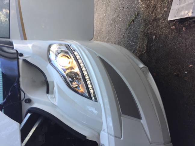

Sicuramente la cosa che faró è mettere un fusibile dedicato, in questo modo sapró chi provoca il danno, il problema é che chi fa i camper non é camperisti, questi geni hanno messo 4 fili blu.....
Aggiornamenyo, dopo aver bruciato 5 fusibili ho capito che l'oscurants funziona benissimo e appena accendo il quadro salta il fusibile.
Questo difetto probabilmente me lo fa da tempo perché tutte le volte che mi é servito far scendere l'oscurante non funzionava mai.
Adesso proveró, se riesco a farlo, a staccare le luci diurne per vedere se é quello che provoca il corto..
Ovviamentenon modifico nulla per evitare altri danni

Grazie per la dritta, la mia é praticamente nuova in quanto sia per le luci diurne che per la tapparella hanno messo un solo fusibile.
Ieri sono riuscito ad isolare il faro sinistro ed il corto non me lo fa piú, domani mettetó due fusibili dedicati cosí da avere sempre la tapparella funzionante, poi cominceró a smontare il faro per provare a riparare le luci diurne ed eventualmente sostituirle con la modica cifra 😡 di 190 euro (solo luci diurne).
Non capisco perché ci sono tre fili che arrivano alle luci diurne!

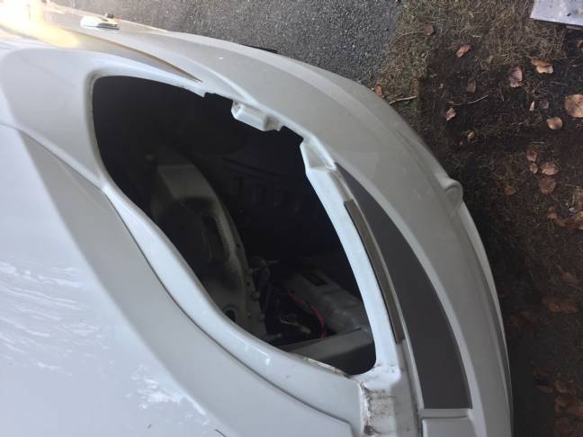

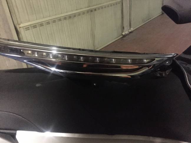

Il faro si divide in due pezzi, tolto le luci diurne, adesso alla ricerca del ricambio che costa solo 170 euro, una follia

nn so se ti puo' venire utile ma il faro e' della lancia delta magari allo sfascio o ricambiati generici risparmi...

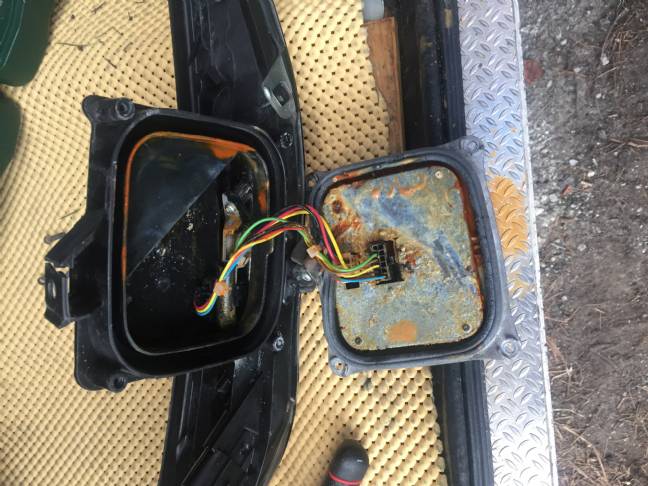

ecco il problema, il connettore non era ben stagno ed ha inzuppato la centralina.
il guaio è che nelle autodemolizioni non hanno il ricambio

Autoricambi 235 euro, ho festeggiato s. Valentino 😡😡
Mi spiace solo che Laika non risponde, ho mandato una mail a Vanni ....nulla.
Eppure il difetto era il connettore.....
