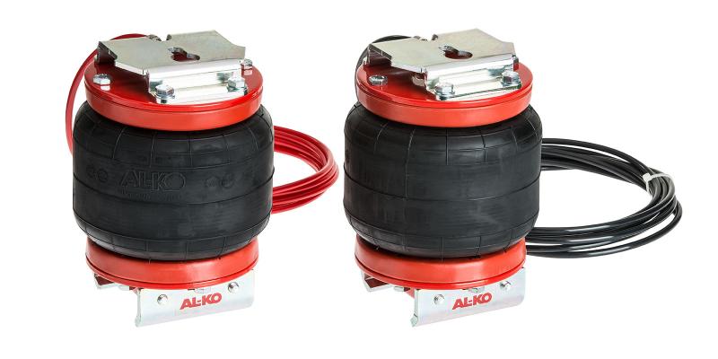

Alle balestre in composito,non penso si possano aggiungere
altri fogli supplementari.
Ti dovrai rassegnare a montare i "soffietti" ad aria.
Saranno da usare a pressione molto bassa quando non in sovraccarico
e leggermente di più quando sarai molto pesante.
Poi che siano Al-Ko o altre marche , deciderai dai preeventivi.
Per me di obbligo per non avere indurimento eccessivo sul posteriore
sono da montare anche due vasi di espansione da 1,5- 2 lt. circa.

Mi spiace Franco ma i soffietti li odio.Irrigidiscono troppo il camper,
Ieri pomeriggio ho svuotato il gavone e praticamente non  è cambiato niente. Balestra dritta appoggiata sui tamponi (sicuramente qualche mm di variazione ci sarà stata ma nulla di apprezzabile a occhio e dalle foto che ho fatto).
Quindi stamattina rinforzo balestre (a mie spese) ed ho risolto. Camper morbido, che ammortizza e non spacca i mobili interni. E ci sono 4/5 cm ai tamponi. Così farò vacanze serene senza preoccuparmi di ogni piccola buca.
In ogni caso oltre alle mie piatte (anche con il gavone scarico) ne ho viste di questo tipo su un altro laika (ecovip), poco più leggero del mio (ed evidentemente ancora scarico); anche queste erano quasi piatte e con 3/4 cm di margine quindi ...
Su meccanica ho postato qualche foto

Come avrai letto i soffietti vanno bene
SOLO se si montano i vasi di espansione
altrimenti hai ragione irrigidiscono troppo.
Pensa al povero soffietto a 2 bar quando c'è una buca
o un giunto va almeno a 6
Con i vasi collegati con tubo corto e a sezione maggiorata
il soffietto rimane a 2-2,5 ed è il vaso che si trova ad avere un
aumento di pressione.
Provato di persona su due mezzi
Così funzionano i vari autobus ed autotreni.
(veramente loro hanno un serbatoio e valvole automatiche
che si aprono e chiudono elettronicamente )
noi dobbiamo accontentarci di un semplice sistema.
http://www.veicoli-industriali-...
Io ho le  2  Torpress posteriori
e le   2  Diapress anteriori
Con quattro serbatoi di espansione separati
e VIAGGIO sul velluto senza scossoni !
