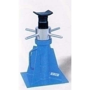

Inserito il 30/09/2017 alle: 13:24:48
In risposta al messaggio di 100176 del 29/09/2017 alle 20:34:34
Non consiglio di farla in fai da te ci vuole la giusta attrezzatura, inoltre bisogna sollevare il camper in sicurezza usando gli appositi punti, calcolate sempre che sollevare un asse di un camper vuole dire dover gestire un peso importante quindi sconsiglio di improvvisare con accrocchi vari , spece se poi bisogna andarci sotto.
Di sicuro per lavorare senza crearsi problemi
ci vogliono alcuni di questi :
