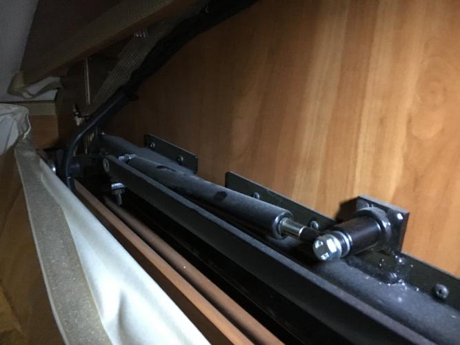

  • A0B029B7-EEDB-4BE8-8E9B-1DA933DB1D4C.jpegCiao ragazzi , qualcuno di voi ha mai sostituito i pistoni a gas del letto basculante su Mh Kreos ?

Inserito il 20/02/2018 alle: 22:24:28
Nessuno Sa aiutarmi ?

Inserito il 23/02/2018 alle: 00:17:50
Ciao mi spiace,ti conviene sentire là Duelle

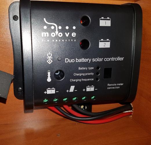

Ciao a tutti. Qualcuno è al corrente se il caricabatterie di un kreos 3009s del 2017 CBE CB520 ha la unzione di parallelatore su BM durante la ricarica dal fotovoltaico ?
su manuale d'istruzione ovviamente non c'è scritto.

Inserito il 25/02/2018 alle: 23:53:05
Dovrebbe essere la centralina che ha la funzione parallelatore in base alla tensione !

Inserito il 26/02/2018 alle: 09:33:41
In risposta al messaggio di volvo960 del 25/02/2018 alle 22:25:30
Ciao a tutti. Qualcuno è al corrente se il caricabatterie di un kreos 3009s del 2017 CBE CB520 ha la unzione di parallelatore su BM durante la ricarica dal fotovoltaico ?  su manuale d'istruzione ovviamente non c'è scritto. Grazie
Credo che i touch screen dei Laika siano tutti molto simili. Sul touch screen del mio nella parte bassa, quando per un qualche motivo (connessione alla 220V, pannello che ricarica, Efoy, ...) si sta ricaricando anche la BM,  si accende un'apposita icona che indica tale stato di ricarica anche della BM. Guarda sul tuo pannello se in qualhe caso vedi tale icona, da qualche parte ho una foto, se la ritrovo la posto qui.

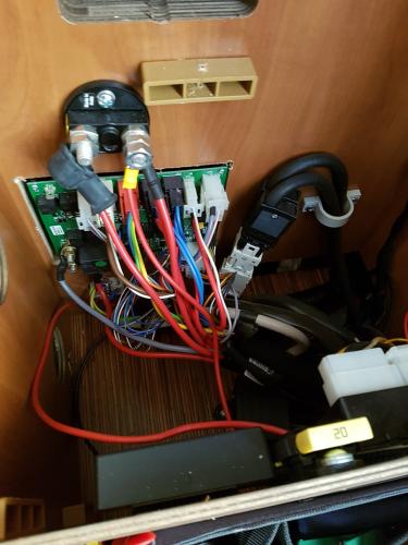

Inserito il 26/02/2018 alle: 10:39:51
Ok ci guardo. Vi spego la richiesta.
Ho questo camper dall'estate ed ha 2 pannelli da 100 w con il regolatore moove che vedete nella foto.  Fino a ottobre novembre mai avuto problemi di batteria (nè servizi nè motore) , in quanto era rimessato al coperto. Quasi sempre oltre i 13 V.  Da un paio di mesi è rimessato al coperto (sotto un tendone bianco che un po' di luce lascia passare ma...). Stranamente, settimana scorsa ho trovato la BM intorno agli 11,9 e quindi ho avuto il sospetto che la logica di funzionamento dell'eventuale parallelatore di Laika,  condizioni di scarsa luce "conceda" poco alla BM. Visto che il regolatore moove ha una seconda uscita per la seconda batteria (in questo caso la BM) ed è possibile settare la percentuale di carica destinata alle due uscite, ne stavo valutando l'opportunità.
Dal regolatore arrivano i cavi a quel fusibile da 20 e da li ad un lato dello staccabatteria (il bullone di destra) e da li partono due cavi di cui non idea dove arrivino. Invece il cavo del bullone di sinistra va alle BS (questo cavo è l'unico collegamento di tutta la cellula con le BS). Non riesco a capire la logica di funzionamento ...
