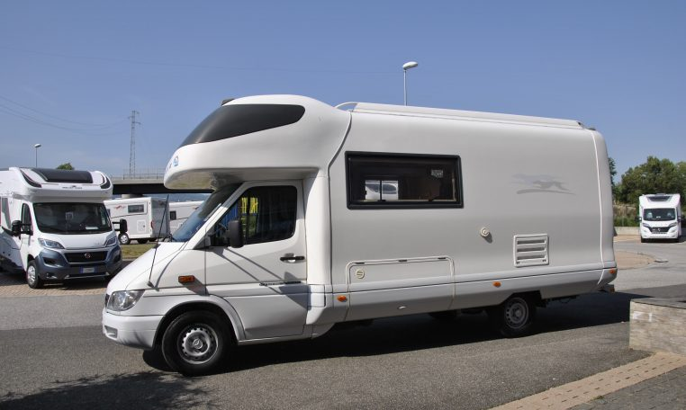

buongiorno a tutti come vi trovate con i kreos io sto acquistando uno su meccanica mercedes sprinter 316 160 cv del 2003 20000€ primo camper composto:
Camper mansardato 6 posti letto, due letti a castello longitudinali, quello inferiore trasformabile in due posti tavola, quello superiore trasformabile in cassettiera, dinetta completa di fronte alla porta di ingresso, trasformabile in letto matrimoniale e letto matrimoniale in mansarda. Ampio Bagno con doccia separata
generatore di corrente
bombolone gpl
antenna tv (DVB)
tendalino
autoradio
da concessionario con garanzia 110000km
Si può montare il porta moto? come pesi come siamo messi?

I kreos sono sul pesante, un kreos mansardato con generatore, bombolone e tendalino facilmente peserà 3500 kg da vuoto (senza acqua, con un po' di gasolio, solo guidatore senza passeggeri). Se non è omologato patente C, ti sconsiglio di installare il portamoto. Se non sbaglio un'installazione aftermarket deve essere sottoposta a visita e prova in motorizzazione, e se te lo pesano ti possono anche togliere l'omologazione per un sacco di posti. Quanti posti sono trascritti sul libretto? (difficilmente 6, ci dovrebbero essere 6 cinture di sicurezza).
N.B. essendo del 2003 sono passati troppi anni e non danno più il nullaosta per l'aumento di massa.
Per dissipare ogni dubbio, coonviene concordare col conce una visita alla pesa (prima dell'acquisto) per vedere come è messo e non avere amare sorprese dopo.

Il mercedes 316/313   di quei periodi erano anni luce aventi al Ducato  meno il dondolio  ampiamente descritto negli anni, e quindi anche con soluzioni trovate valide tipo: kit bleau / ammortizzatori maggiorati e non meno foglio balestra aggiuntivo
fatto questo il Kreos di quel periodo non ha rivali  per la qualita'( sempre riferendomi al periodo )

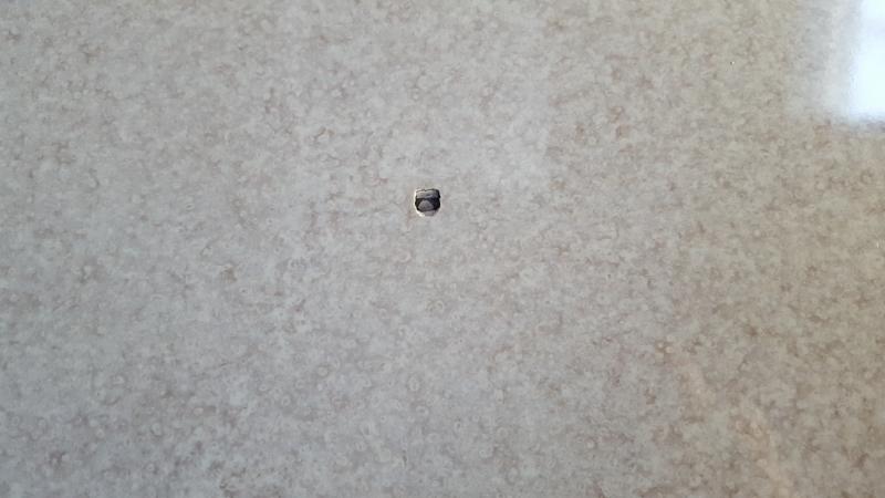

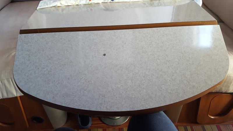

Raga sono in****ato nero angry angry angry ieri durante i lavori di sistemazione della gurnizione oblò panoramico, sono scivolato dallo sgabbello e finito sul tavolo il quale a sua volta abbassandosi si e incastrato nello sgabello .
ho fatto un buchetto nel tavolo sulla barte che si piega. angry
che voi sappiate la mezza luna deltavolo che si piega e disponibile a ricambio oppure bisogna comprare il piano intero ?
oppure una soluzione per riparare il buchetto... avevo pensato a dello stucco per mobili ma come si fa con il colore ? in piu il piano e una specie di formica.

E' successa la stessa cosa anche sul mio tavolo, ma il buco era anche più grande.
Io l'ho fatto stuccare, per la colorazione (il mio è colore blu) penso abbiano aggiunto allo stucco ossidi di colore appropriato, e dopo sette anni è ancora praticamente invisibile.

In quel momento il camper era in manutenzione dal concessionario che mi ha venduto il camper, e lo hanno fatto loro, ma credo vada bene qualsiasi falegname, smonti il tavolo e in 5 minuti fanno il lavoro.

Ti è andata bene che il colore del piano non è in tinta unita, un colore non uniforme è più facile da mascherare.
