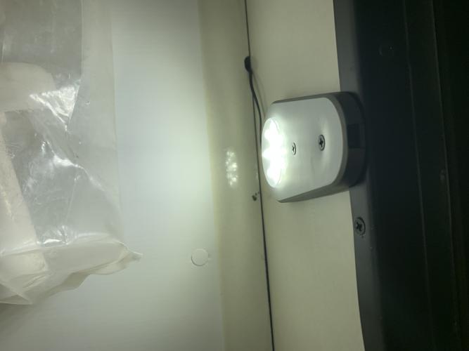

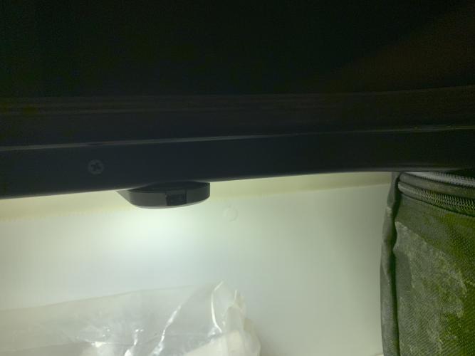

Ragazzi ho la luce della botola del doppio pavimento che rimane sempre accesa ... qualcuno sa come
ripararlo o dove trovarlo nuovo ? Penso siano le fotocellule nn so509E6DCF-7DA3-441F-9D13-A33DDF00AEE6.jpeg81E223EB-9201-4D60-B3EB-23031D58C65D.jpeg

conosco quel tipo di luce: è dotata di sensore di prossimità, prova ad avvicinare la mano nella parte di testa e verifica che si spenga. Se fosse davvero guasta cambiala, costano davvero niente, decisamente meno che portarla a riparare.

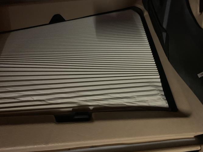

Grazie almeno so dove trovarle! Minsone’ Anche rotto un oscurante ... dove trovarlo e come smontarlo più che altro ?5A5CC462-A254-4603-8E79-2A5844D5C9B0.jpeg

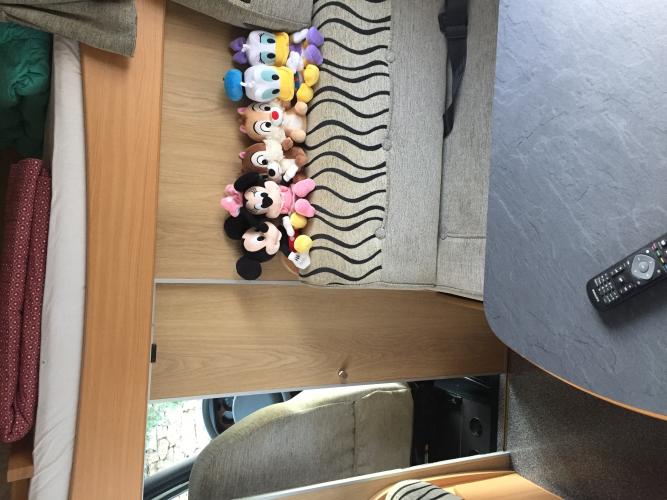

Buongiorno e buon anno
Volevo solo condividere il mio lavoro fatto al mio nuovo ( usato ) Kreos 3002.
Lo so, chi sta dietro non vede nulla ma noi...viaggiamo solo in due e i vantaggi mi sembrano più degli svantaggi .
A presto e , di nuovo, buon anno 48D48783-7105-43A5-AB0E-75FCF1795CB9.jpegA4A88AF3-D39B-4E29-AE93-5EF9B524A190.jpeg

Ciao Stralis , e quello che devo fare anche uo sul mio 3002, infatti hobchiesto dove poter trovare un colore simile.te dove lo hai trovato, e come lhai realozzato con canaline doppie ? Grazie tante

Ciao Verga
Il colore è simile ma non uguale
praticamente ho acquistato tutto al Leroy Merlin. Ho preso qualche metro quadro di semplice ed economico parquet da 5 mm , quello che si incastra insieme perfettamente, ne ho incollati insieme due lastre per avere due facce finite e spessore finale 10 mm. Prendi i profili in alluminio a U da 10 mm e si incastrano perfettamente e rifinisci lati e spigoli. Poi trovi il set completo di guide e cuscinetti per farla scorrevole. Compri in rete una bobina di guarnizione col pelo per sigillare la porta quando è chiusa. Metti una serratura per tenerla chiusa o aperta in marcia altrimenti si muove in curva e il gioco è fatto. Spesa totale circa 130 euro

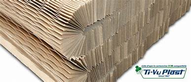

Inserito il 31/12/2018 alle: 14:53:50

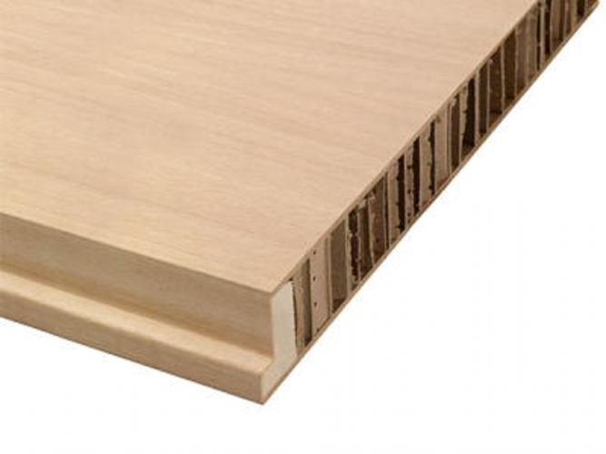

Penso che i pannelli fatti in "parquet" pesino alquanto.
Se fossero di serie Laika e li proponessero come opzionali
almeno un quarto del peso, essendo internamente a nido d'ape.
Si compera a metro .si incollano due compensatini leggeri
ed è pure più isolante termico essendo vuoto dentro.

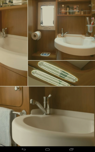

Screenshot_2018-12-31-16-02-00.pngFelice Anno Nuovo a tutti.
Qualcuno di voi conosce la marca della rubinetteria usata sui Kreos 2010?Quelli in foto sono uguali a quelli della cucina,dovrei cambiare la cartuccia ma a quanto pare non si trovano ricambi universali e sostituire tutto il rubinetto  è  un vero problema perché,penso, si può solo smontando la cucina.
Grazie   Giancarlo

Sicuramente ci sono materiali migliori, io ho fatto una cosa alla mia portata perché, ne sono falegname e ne sono attrezzato per lavorare il legno. Se uno ha il le due cose è ovvio che il lavoro viene bene, Io mi accontento e cerco di condividere le mie idee e progetti. Di sicuro posso dire che fare un lavoro così non è stata una passeggiata. Per il peso sono tranquillo: il mezzo è immatricolato a 42 qli e quindi ho molto margine

Non è che hai messo la botola al contrario (ruotata di 180 gradi) a me è successo...

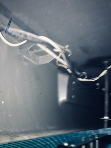

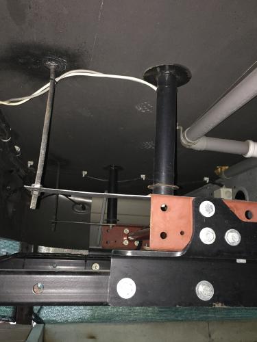

Buonasera
Il mio Kreos 3002 nella parte posteriore sotto il pianale è così : il vuoto assoluto.
Bagno sospeso nel vuoto e freddo.
E poi, niente paraurti, niente protezione, telaio a 50 cm dalla fine e stop. Mi viene il dubbio che , quando hanno installato il gancio traino hanno tolto qualcosa. Può essere? Il vostro come è ? Mi sto già attivando per farne uno io serio. A5E72179-EC21-44EC-85E4-9E5F80AD715B.jpeg049B37D9-0C13-45F7-A425-13D9687B3C46.jpeg

Ciao Stralis
E uguale al mio vecchio 3002 con gancio , quello attuale senza gancio ha la barra finale e stop
