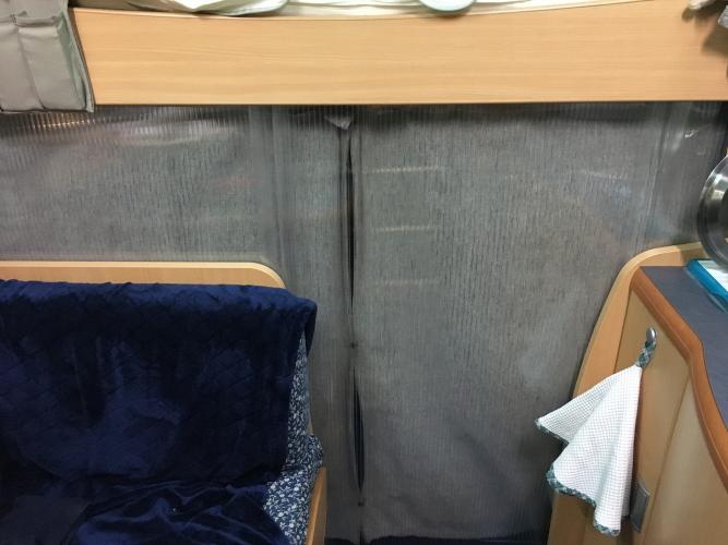

Ciao, io ci ho studiato un po ed alla fine ho sagomato tre pannelli di policarbonato trasparente che metto e tolgo in 1 minuto.
Non mi piace chiudere la visuale a chi è dietro e poi appunto dietro al sedile passeggero c'è la centralina fusibili...

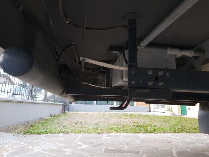

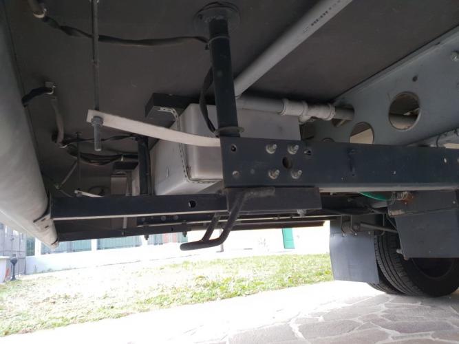

CIAO Stralis,ti posto un altra foto,scusa ma non sono fotografo ,e con il telefono sono un po impedidito

Avevo ragione, il paraurti lo hanno tolto e messo il gancio. Il serbatoio è ok ma sembra un poco piccolo. Ho deciso : farò un bel paraurti e metterò anche un serbatoio grigie aggiuntivo.  Grazie mille delle foto. Poi metterò foto del lavoro finito

Grazie mille Verga Avevo ragione, il paraurti lo hanno tolto e messo il gancio. Il serbatoio è ok ma sembra un poco piccolo. Ho deciso : farò un bel paraurti e metterò anche un serbatoio grigie aggiuntivo.  Grazie mille delle foto. Poi metterò foto del lavoro finito
Ciao Stralis, non so quanto e'cmq riesco a scaricarci i 2 serbatoi di chiare nei 2 delle grigie. Io penso che mettero il Gancio o Portamoto, e mi sono messo in ballo per fare i piedini idraulici, al momento in manuale.
buona giornata

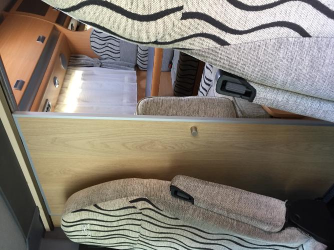

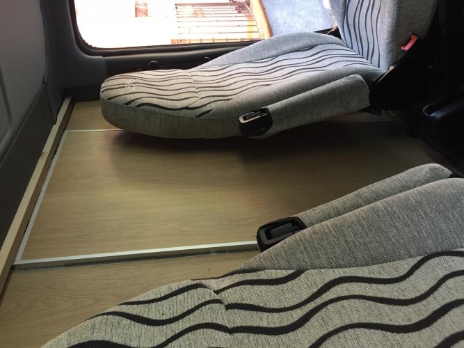

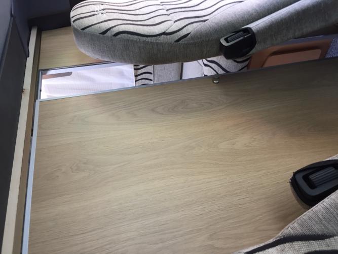

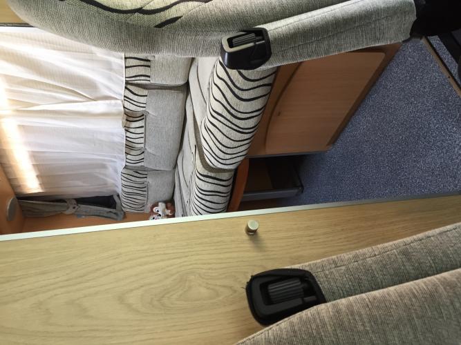

Altre foto divisorioA6640715-4891-4F18-ACD1-C28038D8250B.jpeg634BF169-80BF-4A44-A2C9-8108BF57CDD6.jpeg4D79811B-063D-4B89-9D1E-669A8FD6465B.jpeg165013B6-13D4-45AA-BC81-28BAFCE88126.jpeg64691177-A549-4D15-A420-40BB4CF5B4FC.jpeg

Bel Lavoro Stralis, questo e il secondo 3002 che hi , cambiato per passare al 40Q , dal precedente a questo,e mi son trovato centralina messa dietro sedile passeggero, tubo aria calda mansarda sul lato passeggero, prima e opposto.in piu secondo me hanno cambiato la tapezzeria del soffitto.io per la centralina dovro fare la porta doppia nel divisorio

ciao a tutti!
anche io ho fatto il divisorio in legno tra cellula e cabina e devo dire che in inverno si sta molto bene!
Unico neo, il letto sopra rimane abbastanza freddo in quanto con il divisorio la cabina e' fredda e il letto ne soffre...
Una volta poi che entri nel letto, in 10 minuti si scalda, ma il materasso e' freddo
Mi sono reso conto che, alzando il materasso, il telaio in metallo delle doghe è parecchio freddo, praticamente da sotto arriva il freddo della cabina e quella aria del riscaldamento della mansarda serve il giusto...oltretutto il mio riscaldamento va sempre al minimo o comunque abbastanza basso e in mansarda arriva aria, ma non certo con una spinta enorme..
