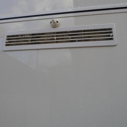

per l'isolamento della presa aria dello sportello garage sul mio hanno messo tra le 2 griglie il tessuto multistrato degli oscuranti ( vedi foto )

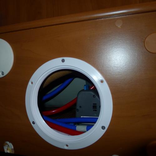

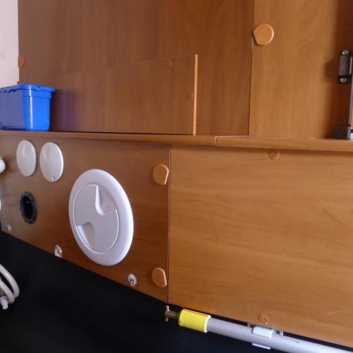

visto che hai voglia di lavoretti ti consiglio una botola d'accesso alla valvola frost Combi visto che dall'armadio e difficile accedere ( vedi foto )

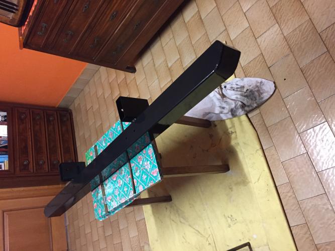

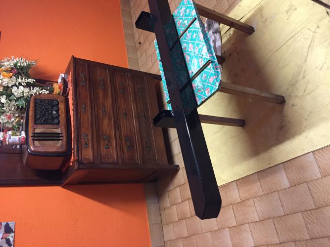

traversa paraurti fatta, prima mano vernice , domani la seconda e sabato al montaggio 43E8FCF6-2B19-40ED-BB63-AD8A4BBCAAFD.jpeg63A1DB27-8685-4E67-81F3-5F2864A27FA5.jpeg8A968EB4-AB66-4BE5-8808-1E0013D16C95.jpeg

Grazie Robir, è un piacere leggerti qui dopo aver potuto gustare i tuoi lavori sull'ecovip serie oro smiley
Mi adopero per l'accesso alla valvola.

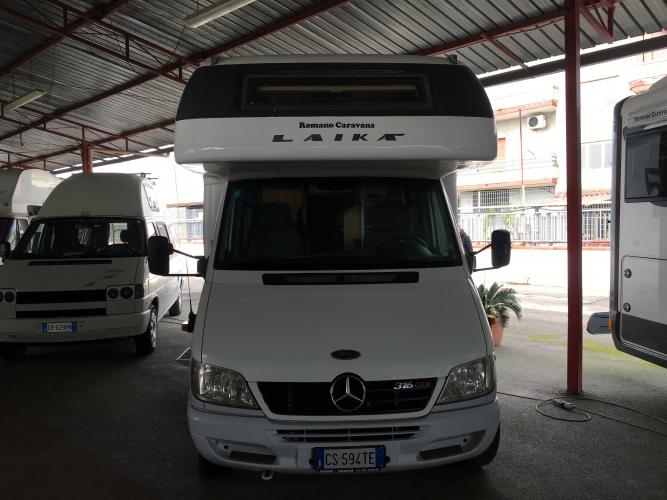

Cosa ne pensate ? 3003e del 2004 55000km
non vedo l’ Ora che me lo consegnino1C1BC46B-9528-4B0C-A092-2A3360F2F365.jpeg

Per quanto riguarda i portelloni posteriori, ho isolato la griglia di presa aria come ti e' gia' stato suggerito, ho messo 2 tendine per non avere il letto completamente aperto quando apro il gavone da fuori e poi, per l'inverno, ho fatto un pannello di polistirolo rivestito in tessuto che si incastra da parte a parte nel letto posteriore lato testa, lasciando in alto 10/15cm per il circolo dell'aria.
In questo modo quando in inverno apro il portellone e mia figlia sta dormendo, non le arriva il colpo di aria fredda.

Praticamente ancora in rodaggio!
