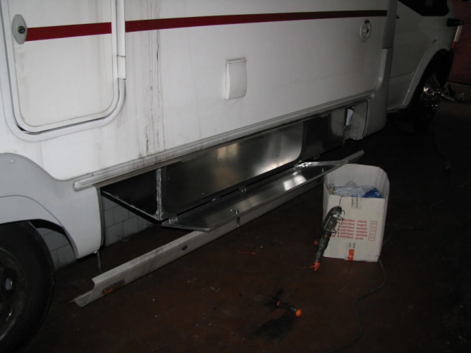

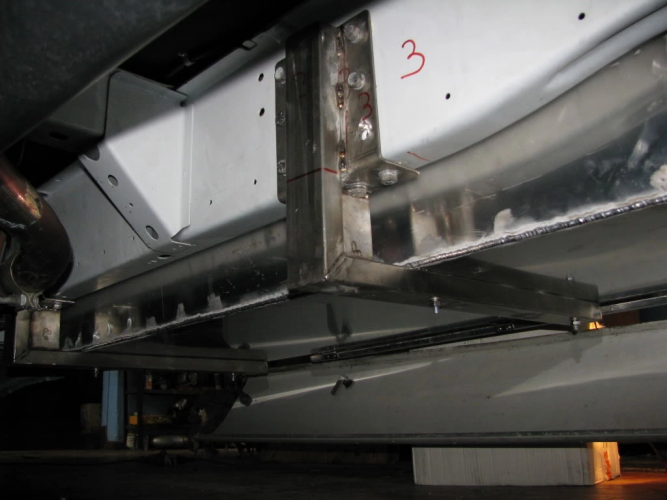

Se vogliamo tornare in prima pagina io avrei un quesito che volevo sottoporvi già da diverso tempo...  Non l'ho ancora fatto perchè leggermente OT, ma forse anche no... dal momento che quello che hanno fatto su altri marchi
non mi interessa.  La domenda è: Come avete distribuito gli spazi nel garage del vostro Kreos?.  Scaffali, pannelli, divisori, scatole etc... Io mi trovo con un mare di spazio e roba buttata perlopiù a terra. Ho ancorato alla parete una bella cassetta degli attrezzi con un cassetto grande e tre piccoli, una tanica d'acqua da 10lt che mi serve per tenere acqua per cucinare (non uso quella del serbatoio), ma il resto è buttato così come viene (cunei, cavo elettrico, seconda cassettina, etc...).  Prima con il 3001 stavo più comodo, visto il grande spazio sotto il pavimento e gli altri gavoncini sparsi intorno, soprattutto quello per mettere la seconda cassetta WC che è TOP! Adesso con il 3010 ho solo il garage...  Sono gradite foto :)
Unoco sistama , per aumentare ca papacità di stivaggio
e tenere i pesi in basso , e autocostruirsi dei gavoli
laterali e supplementari andando a sfruttare tutto quanto
e possibile lateralmente , aprendo le fiancate e creando
sportelli apribili e telaio di supporto.e abbassandosi al massimo
con scatolatura verso terra , oltre il profilo delle bandelle.

Inserito il 12/03/2019 alle: 11:25:02
Certo, questa è sicuramente la soluzione migliore, ma mi sembra parecchio dispendiosa.
Inoltre non potremmo avere problemi in caso di vendita del mezzo?
24/01/2008 10512
Inserito il 12/03/2019 alle: 11:32:10
In risposta al messaggio di Piero1976 del 12/03/2019 alle 11:25:02
Certo, questa è sicuramente la soluzione migliore, ma mi sembra parecchio dispendiosa. Inoltre non potremmo avere problemi in caso di vendita del mezzo?
Se il lavoro è fatto bene e con pezzi originali (cerniere e serrature)
pare fatto in fabbrica e l'eventuale nuovo cliente dovrebbe essere
solo contento.
Poi il prezzo se ci si organizza con amico o conoscente si può
fare con poca spesa , ma tanta volontà.

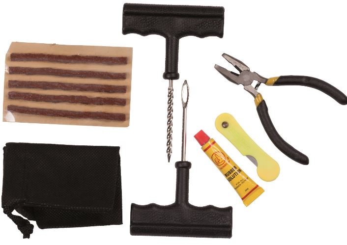

Inserito il 15/03/2019 alle: 15:32:32
ho comunque comperato, per finire, il kit di riparazione con gomma e mastice, l'ho visto usare per una foratura ed e' davvero al top!!
se invece fai un taglio alla spalla, allora poci ti serve...
il mio e' tipo questo
Resma

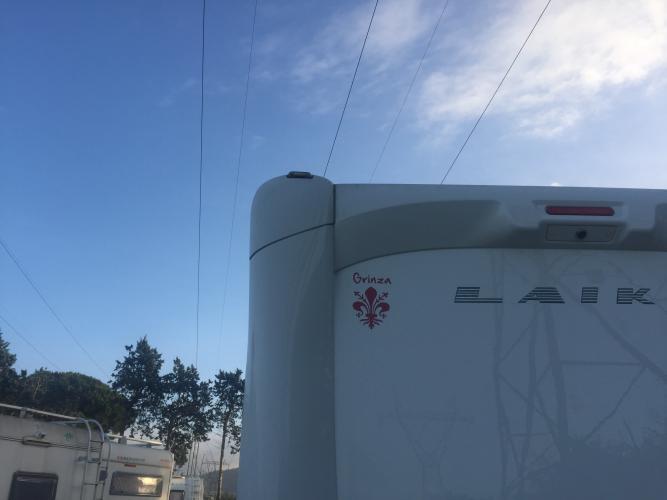

Buonasera non mi funziona la lampada di ingombro alta (posteriore) del mio Kreos 7009 nessuno sa dove posso reperirla? Il concessionario è a 80 km ma alla sue elle? Grazie

Inserito il 15/03/2019 alle: 19:58:38
Ciao dipende se vuoi originale o  di concorrenza... quest ultima le trovi anche sulla baia oppure in rete non so se puo dire come regolamento forum dove si trovano...

mario nicosia
mario nicosia
Inserito il 15/03/2019 alle: 21:07:14
In risposta al messaggio di Grinza del 15/03/2019 alle 19:38:41
dovrebbe essere
questa
16/02/2006 65170
Inserito il 16/03/2019 alle: 09:50:06
In risposta al messaggio di mario nicosia del 15/03/2019 alle 21:07:14
dovrebbe essere questa
Grazie dovrebbero avere anche quella rossa, lunedì mi informo

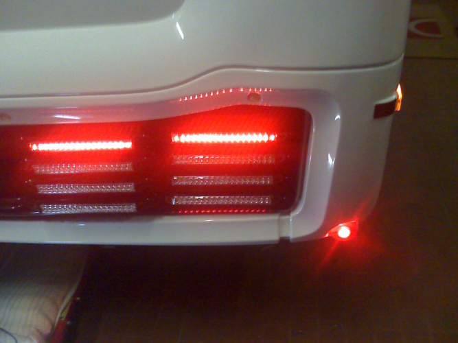

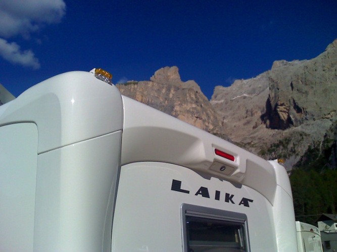

Ho avuto asnche sul mio problemi alle luci posizione alte posteriori
L'acqua è entrata inspiegabilmente in entrambe e "fulminato" i led
Trovate solo dal concessionario
Ma nella occasione ho anche portato le freccie gialle vicino alle posizione
in tal modo da lontano capiscono meglio  "dove "   voglio andare .
Stecca modifica nella parte bassa con raddoppiamento fanalini
in quanto se uno fosse difettoso almeno altro funziona.

Inserito il 18/03/2019 alle: 14:42:23
In risposta al messaggio di franco49tn del 18/03/2019 alle 08:56:27
Ho avuto asnche sul mio problemi alle luci posizione alte posteriori L'acqua è entrata inspiegabilmente in entrambe e fulminato i led Trovate solo dal concessionario Ma nella occasione ho anche portato le freccie gialle
vicino alle posizione in tal modo da lontano capiscono meglio  dove    voglio andare . Stecca modifica nella parte bassa con raddoppiamento fanalini in quanto se uno fosse difettoso almeno altro funziona.
scusa Franco, come hai fatto a portare su i cavi degli indicatori?
