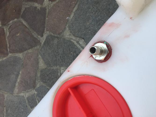

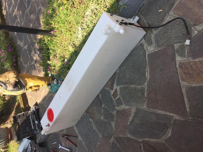

ciao ragazzi....qualcuno di voi ha avuto noie con il serbatoio delle chiare su Kreos 3005...?? o similari...purtroppo a mè da circa 4 /5 mesi facendo il pieno ne perde in zone sparse almeno un paio di litri...poi smette...a
valutazione di un'installatore sarebbe una crepa cerata da un regolo (dice lui famoso) che grattando in viaggio con il serbatoio pieno...ne và a creare una fessura....che si allarga da pieno sotto l'effetto della pressione e si richiude perdendo quei 2 litri di acqua....purtroppo questo si è rifiutato di aggiustarlo...per cui mi sono rivolto a Marco Duelle che mi ha già preventivato non meno di 550 euro.,.....siccome non capisco dove esce...chiedevo a voi se avete avuto tale disavventura/spesa...? grazie
Ciao Giankreos
io ho avuto il tuo identico problema su il kreos 3002 e avevo postato anche delle foto. Caricato acqua e perdeva poi aprivo scarico per 2 secondi e smetteva . Si era crepato un angolo della piega del serbatoio.
a me chiedere 800 euro per la sostituzione.
cerco se ho ancora delle fdto

grazie delle risposte...i sintomi che avete elencato sono proprio uguali al mio...perdita di un paio di litri fin che è bello gonfio poi più nulla...pensavo di lasciarlo così ..ma ho capito che a Stralis poco dopo ha continuato a perdere....per cui ho preso appuntamento alla Duelle per il 17 Settembre.....certo è che per un serbatoio che mi hanno già preventivato con un costo di 220 euro ....andare a spenderne il doppio per un' errore di progettazione....ti fà un pò imbestialire....
Ciao secondo me non e errore progettazione
ma se fai caso quando riempi un po alla svelta va subito in pressione .va riempito lentamente per non mandarlo in pressione

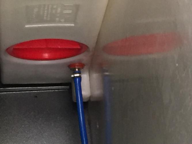

Ho smontato da poco il serbatoio che mi pare integro. Ho dei dubbi sull’innesto del tubo di pescaggio. Per la pressione del serbatoio io, con un semplice cacciavite a stella, ho allargato il piccolo foto di sfiato dietro il tappo. Scusate le foto girateFB3614BD-2923-4725-B9D5-AC674BA20E62.jpeg102DF4B0-5AE4-48E5-B105-7907200B176C.jpeg96204923-940F-42AC-B708-1CBCA6D92B01.jpegDB49BA69-D006-420F-8B4F-EA0C43613CBF.jpeg
Ciao Stralis
fatto anche io apertura foro sfiato tappo.
Pero va sempre in pressione lo stesso proverò a farlo più largo.beato te che e il secondo che perde il mio era il primo e sul 3002 e un macello da cambiare.Buon Lavoro

Ciao Stralis fatto anche io apertura foro sfiato tappo. Pero va sempre in pressione lo stesso proverò a farlo più largo.beato te che e il secondo che perde il mio era il primo e sul 3002 e un macello da cambiare.Buon Lavoro
lavoro fatto, il serbatoio è fissato solo con un bullone, l’unico che vedi lato passeggero. Non è difficile toglierlo . La perdita era, come ipotizzavo, l’innesto rapido del tubo di uscita verso la pompa. Ora ne ho messo uno fisso che ho trovato nelle cianfrusaglie della mia officinetta e sembra tutto ok 6765DFAC-4E69-496C-9B8B-4CED2EB247A0.jpeg

Ciao lavoro fatto, il serbatoio è fissato solo con un bullone, l’unico che vedi lato passeggero. Non è difficile toglierlo . La perdita era, come ipotizzavo, l’innesto rapido del tubo di uscita verso la pompa. Ora ne ho messo uno fisso che ho trovato nelle cianfrusaglie della mia officinetta e sembra tutto ok
Beati i tempo quando i serbatoi avevano il tappo rosso
orientati bene e solo sula parte alta e non a parete.
Ora li nascondono e creano problemi.
peccato , Stralis che questo è il serbatoio opzionale  denominato secondo serbatoio..e non il primario sotto al doppio pavimento ,...io ce l'ho zona armadio.....e probabilmente ci sarà da smontare mezzo fianco del reggicellula...entrambe le ruote sinistre e parte del passaruota.....se poi anche il Tec 29 disturba è facile che il preventivo aumenti...angry

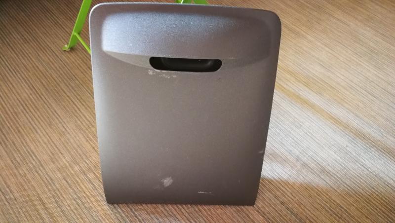

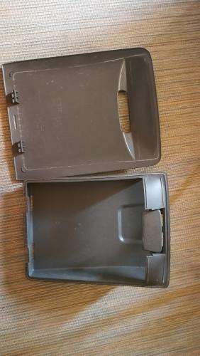

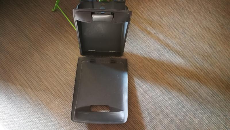

Daily 2013. Il cassetto centrale sul tunnel, si è aperto, nel senso che il coperchio esterno si è staccato dalla scocca del cassetto. Non ho capito se le due parti erano incollate o saldate plastica su plastica. Non ci sono incastri.
Idee per riassemblarli? IMG_20190831_172109.jpgIMG_20190831_172144.jpgIMG_20190831_172158.jpg

Daily 2013. Il cassetto centrale sul tunnel, si è aperto, nel senso che il coperchio esterno si è staccato dalla scocca del cassetto. Non ho capito se le due parti erano incollate o saldate plastica su plastica. Non ci sono incastri. Idee per riassemblarli?
Dalle foto è chiaro che erano incolate tra loro probabilmente con un cianoacrilato, io ci metterei un cordolo di sikaflex verso l'interno, dopo asciutto posizinalo nella sede a metà apertura e spingi verso il basso
sì si è scollato totalmente...e penso che sia necessario un collante da plastica del tipo Attack...per plastica....
Se riesci a mettere una cerniera in basso
ed una qualsiasi chiusura in alto (anche magnetica)
HAI un ALTRO VANO
dove mettere documenti.

Grazie per i consigli! Provvedo alla riparazione wink
