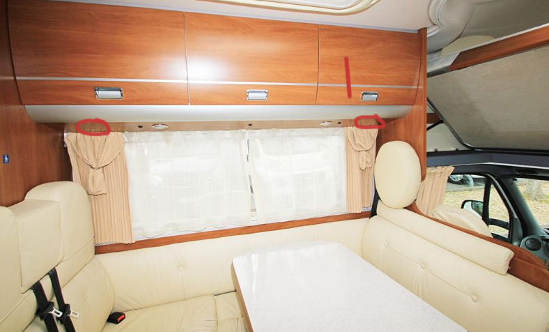

Ciao Piero, anche io possiedo un 4010, ma non sento nessuno scrocchio nelle guide del basculante. Ma è uno scrocchio o sono vibrazioni?
È proprio uno scrocchio. Come di metallo su metallo.
Anche difficile da individuare bene perché si manifesta solo su strade sconnesse, e neanche sempre.
il rumore non è fortissimo ma molto fastidioso. Inizialmente credevo fosse la lucetta (quella piccolina per leggere dietro la testiera) che sbatteva con il legno del mobile.

È proprio uno scrocchio. Come di metallo su metallo. Anche difficile da individuare bene perché si manifesta solo su strade sconnesse, e neanche sempre. il rumore non è fortissimo ma molto fastidioso. Inizialmente credevo fosse la lucetta (quella piccolina per leggere dietro la testiera) che sbatteva con il legno del mobile.
Anch'io ho il 4010 ma non sento nessuno scrocchio. Inizialmente sentivo sopra la testa un fastidioso toc-toc, era dovuto ai due punti di fissaggio della rete di protezione anteriore del letto elettrico ( neanche sul mio ci sono pistoni). Altre fonti di rumore fastidiose in marcia che ho riscontrato sono:
vibrazioni della striscia magnetica della zanzariera porta cellula, ho messo punti colla;
porta scorrevole bagno: quando è chiusa appoggiava solo su una ruota di scorrimento, quella libera vibra e per regolarla bisogna smontare l'altra porta;
pedana doccia non piana, sistemata mettendo gommini adesivi dove serviva per farla stare ferma.
ci sono pistoni). Altre fonti di rumore fastidiose in marcia che ho riscontrato sono: vibrazioni della striscia magnetica della zanzariera porta cellula, ho messo punti colla; porta scorrevole bagno: quando è chiusa appoggiava solo su una ruota di scorrimento, quella libera vibra e per regolarla bisogna smontare l'altra porta; pedana doccia non piana, sistemata mettendo gommini adesivi dove serviva per farla stare ferma. saluti  rinaldo
Grazie mille Rinaldo.
In effetti come ho già scritto non si capisce bene il punto esatto da dove viene (più che altro la dinamica per scoprirlo è di far guidare la moglie, ma ovviamente quando guida lei non scrocchia quasi mai laugh).
Provo a dare un'occhiata alla rete, come hai scritto tu. E speriamo sia quello il problema, perchè smontare il letto mi sembra un'impresa non da poco...

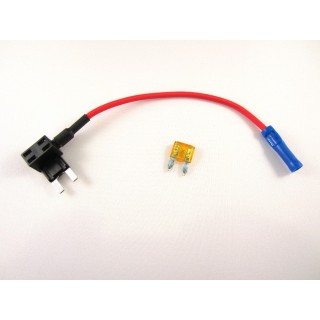

Non hai specificato quale modello di meccanica hai esattamente.  Per il modello dal 2014 in poi, dopo aver tolto il faro anteriore lato guida (così lavori più facilmente), apri il coperchio della scatola di derivazione  dei fusibili e relè nel vano motore.  Ti allego una foto esemplificativa.
Il fusibile che devi adocchiare è quello piccolo di color marrone, in alto a sinistra, sopra il relè rosso.
Togli il fusibile e metti questo rubacorrente con proprio fusibile incorporato
Questo ti alimenta il circuito quando accendi il quadro.  Se invece vuoi far spegnere le drl quando accendi le mezze luci, prendi il fascio di cavi che va verso il faro e cerchi un filo verde o verde/nero. Su questo filo, per l'appunto, c'è un +12 quando accendi le mezze luci e ti può servire per pilotare, all'occorrenza, un relè.
dei fusibili e relè nel vano motore.  Ti allego una foto esemplificativa. Il fusibile che devi adocchiare è quello piccolo di color marrone, in alto a sinistra, sopra il relè rosso. Togli il fusibile e metti questo rubacorrente con proprio fusibile incorporato Questo ti alimenta il circuito quando accendi il quadro.  Se invece vuoi far spegnere le drl quando accendi le mezze luci, prendi il fascio di cavi che va verso il faro e cerchi un filo verde o verde/nero. Su questo filo, per l'appunto, c'è un +12 quando accendi le mezze luci e ti può servire per pilotare, all'occorrenza, un relè. Fabrizio
Montati due di questi rubacorrente sul mio
al fine di tenere spenti gli anabbaglianti
durante il giorno o verso l'imbrunire
ed avere solo i Drl e le posizioni
laterali e posteriori accese .
Anche perchè per sostituire le lampade  H7
occorre un lavoro di quasi due ore per lato.
Comperati dall'autoaccessorio a 3.80 euro cad.
mod. Lampa  70066
Ovviamente collegati ad una coppia di interruttori che svolgono la operazione.
Ciao Tupare,
a quanto pare il problema era proprio nei punti di fissaggio. Ho usato degli elastici per tenerli "in sede", e dopo due giorni di Pontina avanti e indietro posso dire quasi con certezza che il problema è risolto.
Non mi capacito di come due aggeggi di plastica così piccoli potevano fare un rumore così forte e fastidioso!
Grazie ancora per il consiglio, stavo impazzendo! wink

Ciao Tupare, a quanto pare il problema era proprio nei punti di fissaggio. Ho usato degli elastici per tenerli in sede, e dopo due giorni di Pontina avanti e indietro posso dire quasi con certezza che il problema è risolto.
Non mi capacito di come due aggeggi di plastica così piccoli potevano fare un rumore così forte e fastidioso! Grazie ancora per il consiglio, stavo impazzendo!
Contento che l'indicazione che ti ho dato sia servita. Io ho risolto mettendo due piccoli paracolpi adesivi.
