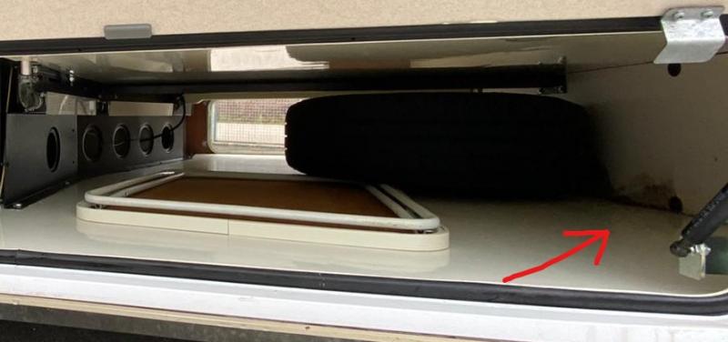

Salve a tutti, Kreosiani! Sono ad un passo dall'unirmi a voi, essendo in attesa di ritirare il mezzo. Ho un dubbio che riguarda due problemi a mio (inesperto) parere molto importanti sul veicolo che abbiamo opzionato. Si tratta di un Kreos 5012.
Prima che il veicolo fosse inserzionato, mi erano state mandate privatamente delle fotografie in alta risoluzione. Una di queste mostrava chiaramente una sinistra macchia di umidità presente nel pavimento passante. La stessa foto, nell'annuncio, era stata ritoccata per nascondere un po' l'effetto. Tuttavia, ieri siamo andati di persona a vedere il veicolo ed ora quella macchia non si vede più. L'intera parete del vano passante è stata rivestita con uno splendido pannello bianco lucido. Di conseguenza... non sappiamo se sotto quel pannello, la situazione sia ancora quella.
Questa è la foto della macchia:
Secondo la vostra esperienza... cosa c'è lì dietro che può creare 'sto casino? Come può essersi formata? E quanto può essere grave o probabile una recidiva?
Il secondo problema sembra diverso, ma può essere correlato. Al ritiro del mezzo, il concessionario (ufficiale Laika) ci ha informati che è stato eseguito un intervento importante sul pavimento perché (a detta loro)  fletteva. Sempre a detta loro, questo problema interessa sette Kreos su dieci. L'intervento non è stato fatto nella loro officina, ma direttamente dalla casa madre, in garanzia, nonostante fosse scaduta, perché riconosciuto come un difetto di fabbrica e quindi sistemato direttamente da loro.
Ora... io mi fido del marchio, sono consapevole della straordinaria qualità della serie Kreos e della serie 5000 in particolare... credo nella competenza dei tecnici Laika... eppure si tratta di due elementi che ci rosicchiano il sorriso, sia a me che alla mia compagna. Abbiamo speso tutti i nostri risparmi... ed abbiamo questo tarlo che ci impedisce di goderci l'acquisto di una meraviglia che abbiamo cercato ed aspettato per un sacco di tempo.
Potete aiutarci a capire qualcosa in più? Grazie di cuore a tutti!
tratta di un Kreos 5012. Prima che il veicolo fosse inserzionato, mi erano state mandate privatamente delle fotografie in alta risoluzione. Una di queste mostrava chiaramente una sinistra macchia di umidità presente nel pavimento passante. La stessa foto, nell'annuncio, era stata ritoccata per nascondere un po' l'effetto. Tuttavia, ieri siamo andati di persona a vedere il veicolo ed ora quella macchia non si vede più. L'intera parete del vano passante è stata rivestita con uno splendido pannello bianco lucido. Di conseguenza... non sappiamo se sotto quel pannello, la situazione sia ancora quella. Questa è la foto della macchia: Secondo la vostra esperienza... cosa c'è lì dietro che può creare 'sto casino? Come può essersi formata? E quanto può essere grave o probabile una recidiva? Il secondo problema sembra diverso, ma può essere correlato. Al ritiro del mezzo, il concessionario (ufficiale Laika) ci ha informati che è stato eseguito un intervento importante sul pavimento perché (a detta loro) fletteva. Sempre a detta loro, questo problema interessa sette Kreos su dieci. L'intervento non è stato fatto nella loro officina, ma direttamente dalla casa madre, in garanzia, nonostante fosse scaduta, perché riconosciuto come un difetto di fabbrica e quindi sistemato direttamente da loro. Ora... io mi fido del marchio, sono consapevole della straordinaria qualità della serie Kreos e della serie 5000 in particolare... credo nella competenza dei tecnici Laika... eppure si tratta di due elementi che ci rosicchiano il sorriso, sia a me che alla mia compagna. Abbiamo speso tutti i nostri risparmi... ed abbiamo questo tarlo che ci impedisce di goderci l'acquisto di una meraviglia che abbiamo cercato ed aspettato per un sacco di tempo. Potete aiutarci a capire qualcosa in più? Grazie di cuore a tutti!
Se è stato fatto in Laika e perciò sicuramente
dalla DueElle alla quale con la targa puoi chiedere
conferma e cosa è stato fatto.
STAI più che TRANQUILLO
Per il discorso della macchia non so aiutarti . Per quanto riguarda l’intervento al pavimento è successo anche a me su un kreos 5009 del 2014 . Dopo circa 6-7 mesi si era formata una bolla sul pavimento zona cucina .direttamente in Laika ( immagino alla Duelle) mi hanno messo dei rinforzi con dei tubolari in ferro  come quello che vedo nella tua ( io attualmente ne ho 3 distribuiti sulla larghezza del camper. Intervento fatto a regola  d’arte e mai avuto più alcun problema . Credimi  Viaggiare e vivere dentro i kreos serie 5000 è fantastico . Buon acquisto ! Per qualsiasi dubbio chiama pure direttamente Laika e chiedi del Sig Vanni o Sig Pacifico vedrai che risolveranno sicuramente i tuoi dubbi e anche velocemente

li dietro c'è il serbatoio, potrebbe essere semplicemente una perdita e quindi acqua che e' restata li per tanto tempo
