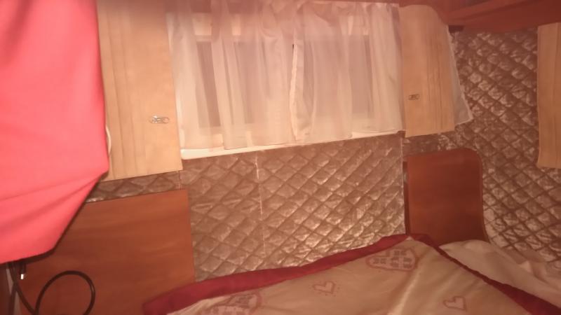

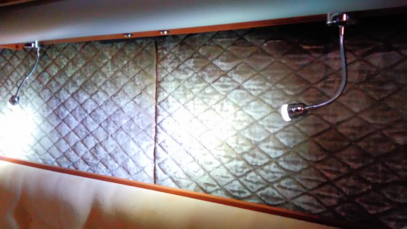

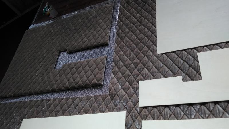

Ora le foto dei lavori terminati
Foto del fondo/coda
Questo è quanto sotto in garage
La testata del letto lato sx
E il lato "piedi a dx

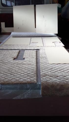

I vari pezzi in fase di taglio e preparazione
Tessuto speciale per sale di registrazione audio e video
atto ad attenuare rumori e riverberi indesiderati.
Esiste anche in una colorazione BLU
Incollaggio del tessuto su pannelli di compensatino leggero
solo ai bordi per 3 cm.  con Bostik99 Professional ,
un vasetto da 400 cl. (pennello ogni tanto lavato con dil/nitro)
Tutto montato ad incastro senza alcun fissaggio alle pareti ,
solo per la pressione del letto sollevabile , rimane al suo posto
e permette il movimento ,mantenendo anche il flusso della
aria del riscaldamento .
IL tutto  è completamente smontabile in 10 minuti e la parete
posteriore rimane in perfetta "forma" non essendo stata toccata

Inserito il 02/07/2020 alle: 18:16:14
Bel lavoro Franco, anche se non riesco a capire bene il colore. Se è quello delle foto dei pezzi tagliati è molto bello, se invece fosse dorato come sembra dall'ultima foto dell'interno a me piace molto meno, comunque lasciando da parte i gusti personali sul colore il lavoro è fatto veramente bene, e credo sia anche utile.
Una curiosità, credi che n lavoro del genere possa creare problemi in fase di vendita del mezzo? Io probabilmente mi farei 1000 paranoie prima di acquistare un camper con le pareti originali "nascoste".

Ciao Franco, io nel garage anche portelloni ho fatto incollare mouquet di qualita', scimmiottando il Carthago
24/01/2008 10509
Inserito il 03/07/2020 alle: 09:28:13
per Piero 1976
Il colore è quello scuro dei pezzi in preparazione
la ultima foto è alterata dai vari led e dal flash.
per Qwertyz
I vari pezzi si possono smontare in soli 10 minuti
essendo solo ad incastro e la parete rimane in
perfetta forma non essendo stata ne incollata ne con viti . wink
per Evum
per il rivestimento aspetto di avere la originale moquette
Laika con il loro logo (dovrebbe arrivare).
