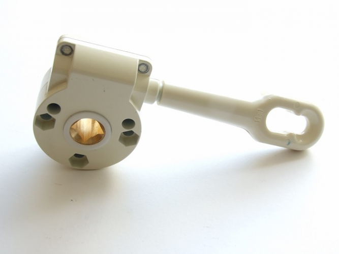

Massimo: Anche a me il rullo aveva dato problemi , ma dopo revisione con calma funziona da oltre 6 anni ; occorre solo accompagnarlo sia in salita che discesa altrimenti si arrotola male . Report rivestimento lettone posteriore:
Non ci crederete ma i rumori esterni non si senmtiono più -Tutta rumorosità attenuata e nessun riverbero interno -Nemmeno camper in partenza vengono individuati -Sonno più tranquillo Non ci avevo sperato ad un così efficace risultato
Franco il rullo è proprio bloccato non funziona più il motore, hanno provato a revisionarlo più volte.

Massimo si potrebbe mettere uno di questi
a manovella
O forse la Project 2000 ha qualcosa di specifico
derivato dal sollevamento letti
oppure un ricambuio Fiamma per i tendalini

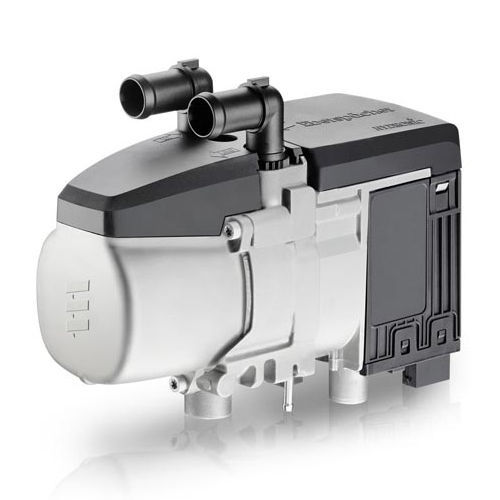

Ma perchè complicarsi la vita con un
- Webasto e relative bocchette aria = buchi e tubi in cartone
monterei invece un
- Idronic ad acqua e collegalo all'impianto de tubi per acqua
molto meno lavoro e meno costi e mantieni la silenziosità
del sistema a radiatori, pur usando il gasolio.
Se il veicolo dispone già di un sistema di riscaldamento a convettori, l’inserimento di un riscaldatore Hydronic è un’operazione semplice, che permette di mantenere la funzionalità dell’impianto di serie e offre al contempo al camperista la possibilità di scegliere tra alimentazione a gasolio o a gas di volta in volta secondo le esigenze del momento.
Un grande vantaggio in termini di flessibilità, grazie al quale questo tipo di installazione si sta lentamente diffondendo tra le categorie di camperisti – sciatori e grandi viaggiatori in primis – particolarmente attenti al tema dell’autonomia di riscaldamento.
https://www.ebay.it/itm/2325868...
Manterresti se la hai la funzione preriscaldamento motore o potrai inserirla in questa occasione. https://magazine.camperonline.i... immagine(3155).png
