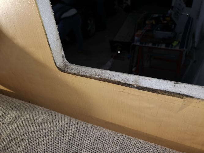

Ho sempre detto e molte volte ripetuto :
Che quando entra acqua e si smonta la finestra
si deve costruire un telaio interno o in legno
o meglio in Forex per irrigidire la parete
Allora si possono stringere "veramente" le viti
e nessuna infiltrazione può avvenire.
Ho perfino fatto una cosa simile sulle chiusure/maniglie del garage
ora sono sicuro che siano strette e che non si schiacci la parete.
Qui si vede una parete con il solo isolante che schiacciandosi
permette l'entrata dell'acqua e non ha nessun profilo annegato
Si "deve" scavare l'isolante ed incollare al suo posto un travetto di sezione adatta
con il forex si può anche fare la curva  riscaldandolo.
Una volta i costruttori rinforzavano la parete ora se ne sono "dimenticati"

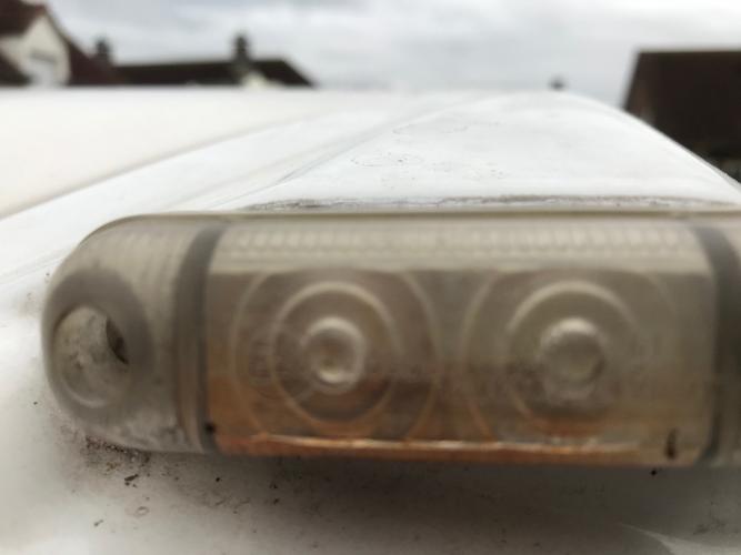

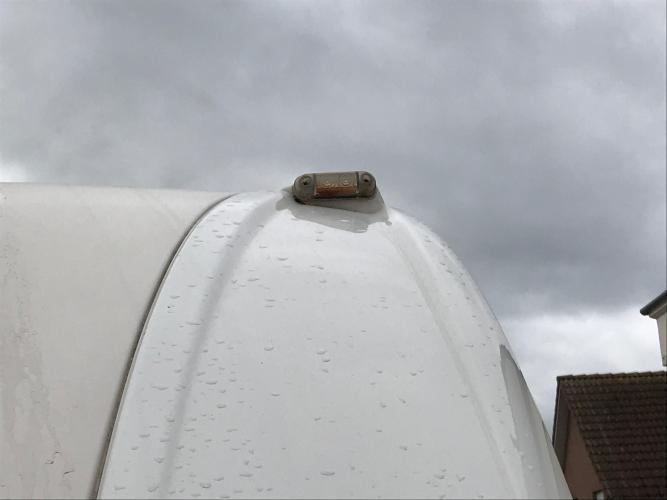

Qualcuno sa chi è il produttore di questa luce?

Non lo ho mai saputo e avendone bisogno
la ho trovata da Bonometti !

Infatti credo che occorrerà rivolgersi si concessionari
