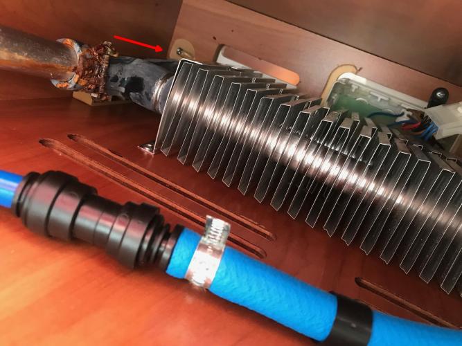

Inserito il 23/10/2020 alle: 19:12:12
Laika 6010
Questa l'ho terra, dal lato del guidatore.
Dieci morsetti che possono rompersi.
Fortunatamente, solo uno si è rotto. )-:
Il risultato, litri di liquido di raffreddamento Alde sotto il camper.
Ho chiuso di nuovo la perdita. Sto riempiendo il sistema di liquido.
Qualcuno conosce la posizione delle valvole di sfiato in un Kreos 6010?

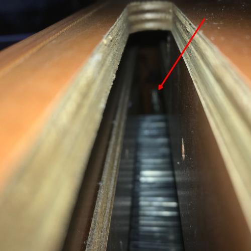

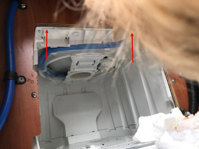

Grazie a Fin / Pinna ho trovato pochi valvole. (
Dietro il forno 1 valvola.
Dietro la toilette ,2 valvole. ( accessibile dall'esterno del camper )
Hans6010
Hans6010
08/05/2020 10
Inserito il 25/10/2020 alle: 17:04:33
E un altro. Contro la parete posteriore sul lato destro.
Impossibile raggiungere senza svitare molte parti.

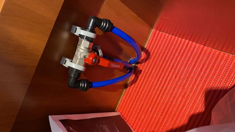

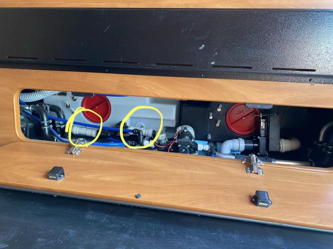

Ciao ho il tuo stesso mezzo e vedo che già Max ha risposto a tutto.
Aggiungo giusto qualche foto (avevo anche quella del 2° serbatoio ma dopo averla girata ad un amico devo averla cancellata. Sono fuori attualmente se ti serve, mercoledì quando rientro, ti faccio delle foto).
(questo il rubinetto di scambio tra i due serbatoi delle chiare nel gradone tra i letti)
(qui invece ti ho evidenziato i due rubinetti che ti ha indicato Max in garage)

Inserito il 26/10/2020 alle: 12:54:19
In risposta al messaggio di Hans6010 del 23/10/2020 alle 19:12:12
Laika 6010 Questa l'ho terra, dal lato del guidatore. Dieci morsetti che possono rompersi. Fortunatamente, solo uno si è rotto. )-: Il risultato, litri di liquido di raffreddamento Alde sotto il camper. Ho chiuso di nuovo la perdita. Sto riempiendo il sistema di liquido. Qualcuno conosce la posizione delle valvole di sfiato in un Kreos 6010?
Ciao Hans,
anche nel mio 8009 ho avuto una rottura nel tuo stesso punto, però a me si era rotto uno dei pezzetti in gomma, risultato uguale .... perdita di tanti litri di liquido.
Chiaramente non conosco la disposizione dei tuoi radiatori, però guarda nel garage dove dovresti avere un bel radiatore, nel mio la valvola sta dalla parte del passeggero, poi io ho un grosso radiatore nel gavone passante del pavimento.
Un altro posto potrebbe essere dietro lo schienale della panchetta appena entri a ds, dovrebbe avere una paratia e sotto quella un radiatore con valvola. Poi guarda bene intorno al lettone, una sola valvola mi sembra poco.
Inoltre quando rimetti in funzione l'impianto, controlla sempre il liquido, per quanto cerchi di spurgare l'aria resta in circolo. Se snti come un gorgoglio che viene dal serbatoio del liquido, spegni e rabbocca. Io ci ho messo un pò prima di tornare a regime.
