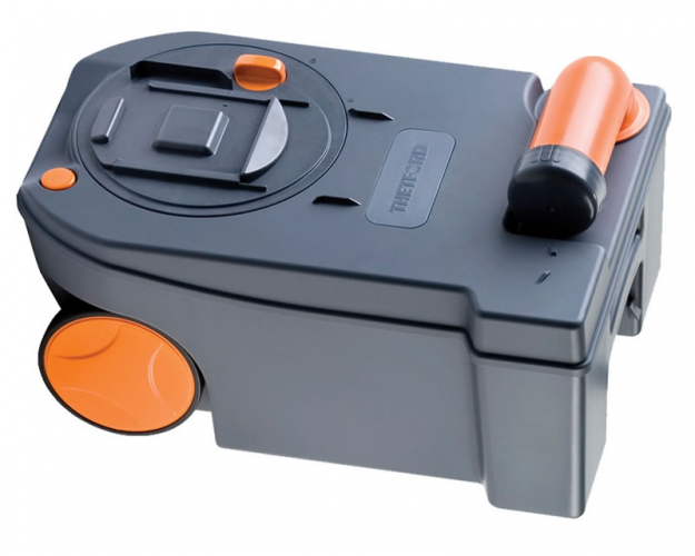

Ciao,  il modello attualmente in uso è questo
Cassetta comoda con ruote (anche se le uso quasi mai)
Dotata di sfiato della pressione (che mancava sulle precedenti)
Ma ricordateVi ogni tanto di smontarla ,aprendo il coperchio grande
che si apre ruotando nel senzo indficato dalle frecce incise sopra,
per pulire benissimo i meccanismi interni e lubrificare i movimenti
per mantenerla in piena efficienza.
Anche il tubo di scarico si leva ruotandolo dalla parte opposta !

Ciao Franco,
hai perfettamente ragione, è una procedura che ormai eseguo dal lontano 2014...
Questa cassetta era già fornita sulla primo  Kreos Mh.

Anche io lo faccio, nel mio 8009 del 2013 c'è questa cassetta che oramai la conosco pezzo pezzo!

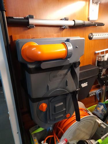

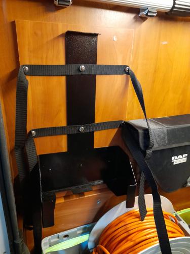

Ciao Tgfarina
ti ho postato le foto e come vedi la 2 cassettina ha un supporto avvitato sulla parete che trattiene meccanicamente la cassetta in più ha 2 cinghiette di sicurezza.F548E36F-E4E5-46FE-A60A-A329B8D0DA36.jpeg712523E5-D1C8-4F90-99BC-1B1F9F2C057E.jpeg8977E432-7F2C-43F6-AFD4-754F8D555D63.jpeg

Grazie mille... pensavo avessero adottato una soluzione utilizzabile anche per riporvi la cassetta piena perché, a mio avviso, la doppia cassetta torna utile quando hai problema a vuotarla, portar dietro una cassetta vuota che tale deve restare non mi pare di grande aiuto... mi ingegnerò per una sistemazione diversa...

Ciao Tgfarina
Il supporto è molto robusto e trattiene agevolmente la cassetta piena!  Già provato e funziona poi vedi tu!

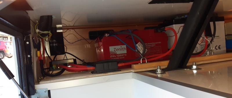

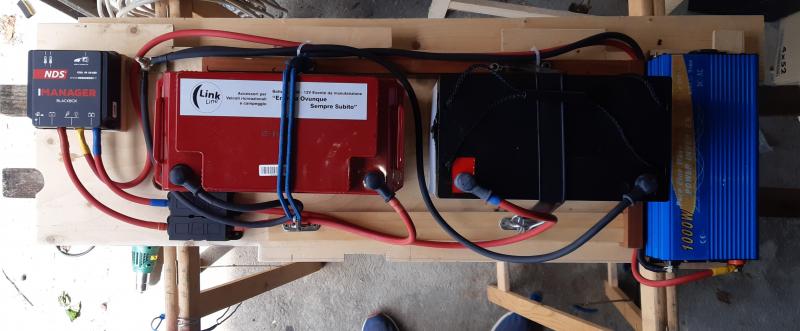

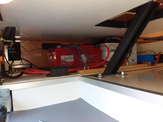

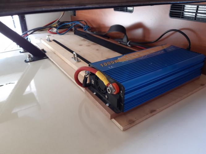

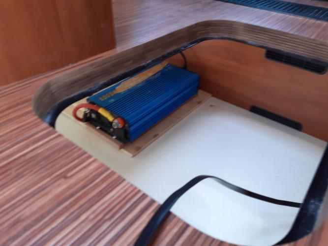

Come anticipato, ho spostato la batteria servizi, ho aggiunto la seconda batteria con il gestore i.manager NDS e inverter onda pura... 20210417_121124.jpg20210417_131514.jpg20210417_131517.jpg20210417_180151.jpg20210417_180133.jpg

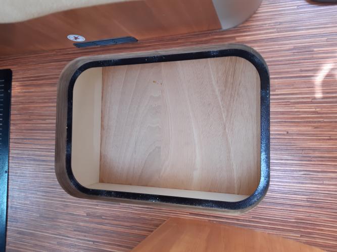

E, per meglio gestire lo spazio sotto la botola a pavimento, ho anche realizzato una "cassetta" nel gavò del doppio pavimento...20210417_132303.jpg

Io ho lasciato le 2 batterie e l inverter nella cassapanca perché ho utilizzato lo spazio nel doppio pavimento per mettere la ruota di scorta con cerchio e l’attrezzatura per le gomme, la cassetta dei piccoli ricambi gli attrezzi è tutto ciò che si utilizza meno.
Ho messo nel doppiofondo tutta le cose pesanti evitando di appesantire il gavone e abbassare così i pesi!
Con questa soluzione ho bilanciato i pesi alla perfezione 42,5 qli in ordine di marcia 19,5 sullanteriore e 22,5 sul posteriore
 come te ho sfruttato le botole inserendo 2 cassette una di legno con 6 scomparti imbottiti per portare 12 bottiglie è una di plastica per gli indumenti tecnici bici, montagna, mare!
Ma scusa perché hai spostato le batterie?

Se ci devi lavorare diventa complicato, io l’avrei messe in un posto più accessibile.
Una bella slitta sull’altro sportello per far uscire tutto, togliere le batterie da lì o da sotto la panca diventa una impresa.

Perchè pensi che la cassetta piena non si possa riporre lì?

Le ho spostate perché la panca dove erano serve alla moglie per sistemare biancheria e, così vicino alla stufa non mi garbavano... lì sotto ci andranno tavolo, sedie e attrezzi vari... se ti capita una foto del portabottiglie è ben accetta, ci ho pensato ma l'idea di metterle in orizzontale non mi convince, anni fa, dopo un viaggio decisamente lungo, all'arrivo su sei bottiglie ne era rimasta chiusa solo una...

Lavorare lì sotto è dura ma, sulle batterie una volta installate non c'è manutenzione da fare quindi meglio in un posto poco utile per cose di frequente utilizzo... nell'8010 erano in un buco ancora più inaccessibile...

Ho paura per eventuali perdite o rottura, diventa una situazione di m.... nel senso reale della parola...
la mia idea è metterla in modo che eventuali perdite finiscano a terra senza sporcare nulla...
