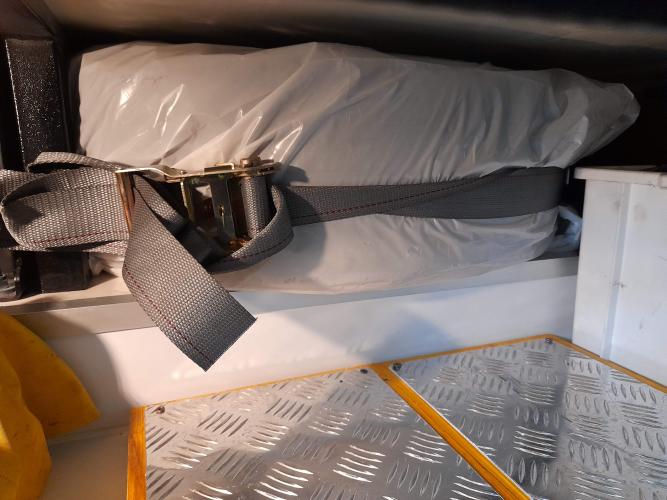

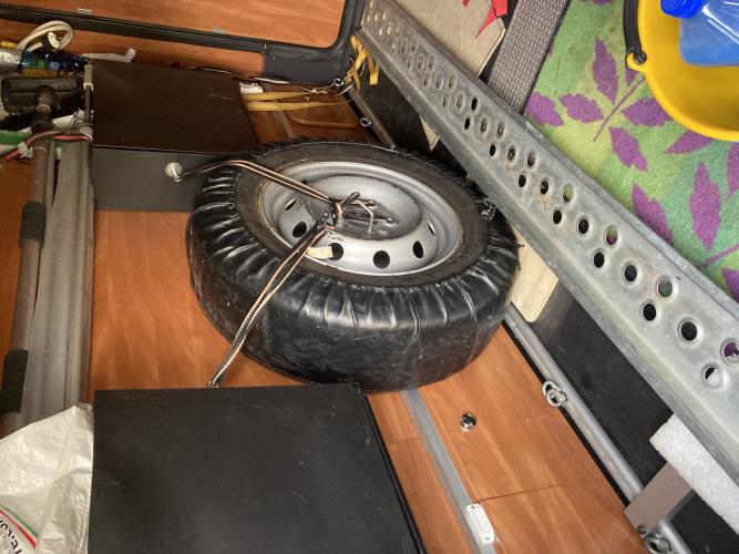

Il trucco è quello di infilare la ruota di scorta in un sacco di nylon robusto tipo quello della pattumiera. Il sacco favorisce lo slittamento sul pavimento poi per fermarla ho utilizzato una cinghia con cricchetto che trattiene la ruota sul palo centrale. Lunedì quando vado al deposito ti faccio delle foto. Ciao Pino

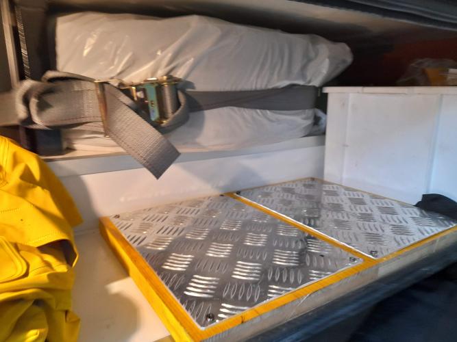

in allegato la foto di come è sistemata la ruota di scorta493E46E6-A6CE-4AF0-81BD-BDDF17050DEE.jpeg2CE7F923-3445-4C4C-8823-08870BE41A64.jpeg

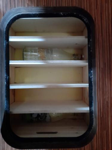

in allegato foto della cassetta portabottiglie e dei ripiani armadiettiAE6F76CA-CEDF-4C77-A7B7-6AF4150CFB1A.jpegFE27B761-22DC-415B-B77A-6CB9209F44D5.jpeg
le bottiglie sono d’acqua solo per fare un esempio....!

Per Grattachecca in allegato la foto di come è sistemata la ruota di scorta per Tgfarina in allegato foto della cassetta portabottiglie e dei ripiani armadietti le bottiglie sono d’acqua solo per fare un esempio....! Ciao a tutti
Con quella cinghia puoi fare "quello che vuoi"
anche un rally !
La mia è solo appoggiata su un antiscivolo e
non si muove mai ,solo in avanti appoggia alla parete .

Ciao Franco tn49
Ti ringrazio intanto per l’idea del posizionamento della ruota di scorta!
Ho provato come mi avevi detto a mettere un foglio di antiscivolo ma non riuscivo a infilare la ruota causa forte attrito.  Se non sbaglio la tua ruota è una 195 e quindi essendo più bassa ha maggiore agio la mia è una 225 ed entra proprio a filo infatti per farla scorrere sul pavimento ho dovuto infilarla in un sacco di nylon ma ovviamente così si muoveva e quindi l’ho fissata con la cinghia; capisco che è un poco esagerata per ciò che deve fare ma di quelle a Magazzeno ne ho tante!
Grazie ancora per l’idea mi ha risolto un problema.

Non da noia a nessuno

Ciao Grinza
E un’ottima soluzione che purtroppo io non ti posso copiare!
Se ho inteso bene la ruota è ancorata alla parete interna del garage quella per intenderci verso il letto.
sul mio camper la parte alta di quella parete si muove per permettere al garage di variare il volume alzando il letto matrimoniale per cui sarebbe difficile ancorarsi.
Poi sempre da quella parte ma sotto ho lo sportello per scaricare il serbatoio dell’acqua e ogni volta per svuotarlo dovrei togliere la ruota non ultimo dove tu hai appoggiato la ruota ho un stipetto a ribalta lungo molto capiente che uso moltissimo.
La ruota nel doppio pavimento è sicuramente più difficile da mettere ma bilancia meglio i pesi e utilizza uno spazio che non sarebbe comodo da usare continuamente.
Grazie e ciao Pino

Ciao Grinza E un’ottima soluzione che purtroppo io non ti posso copiare! Se ho inteso bene la ruota è ancorata alla parete interna del garage quella per intenderci verso il letto. sul mio camper la parte alta di quella
parete si muove per permettere al garage di variare il volume alzando il letto matrimoniale per cui sarebbe difficile ancorarsi. Poi sempre da quella parte ma sotto ho lo sportello per scaricare il serbatoio dell’acqua e ogni volta per svuotarlo dovrei togliere la ruota non ultimo dove tu hai appoggiato la ruota ho un stipetto a ribalta lungo molto capiente che uso moltissimo. La ruota nel doppio pavimento è sicuramente più difficile da mettere ma bilancia meglio i pesi e utilizza uno spazio che non sarebbe comodo da usare continuamente. Grazie e ciao Pino
Per lo svuotamento puoi fare due cose, metterlo elettrico o, come ho fatto io, ho allungato lo scarico a desra dove c'è la saracinesca delle acque grigie, in questo odo ho tutto li
