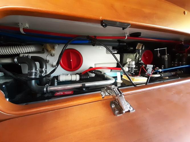

Ecco come sono sistemati i serbatoi sul 7012, in primo piano il rubinetto per lo scarico totale del serbatoio, a sinistra ci sarebbe quello per lo scarico parziale al 20%, smontato per poter preparare la modifica con quello motorizzato. Il tubo rosso dovrebbe essere blu, ho sostituito quello originale che era collegato con ben 6 curve alla pompa senza alcun plausibile motivo. 20210502_121909.jpg

Altra modifica da valutare è la realizzazione di un rubinetto per lo scarico totale dell'impianto, si potrebbe installare al di sotto del vaso di espansione. Ciò è necessario poiché, la valvola no frost è a livello pavimento mentre, parte dell'impianto e la pompa sono più in basso...
