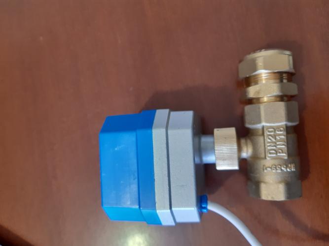

Valvola arrivata, bisogna equipaggiarla con due raccordi gas da 3/4 maschio 22mm, io li ho trovati della Caleffi, (al momento ne ho solo uno, l'altro è in arrivo) e va comandata con due pulsanti, uno per aprire e uno per chiudere...
P.S. va ancorata o spessorata perché è pesantuccia per lasciarla appesa solo al tubo... 20210504_153757.jpg

Anch’io sto facendo lo stesso impianto ma vorrei trovare la EasyDumpBall da 3/4 finora l’ho trovata da 1 e da 1/2 costa un po’ ma è eterna.  La raccorderai ho trovato i raccordi Johnguest da 3/4 e cordolo da 22 nel sito della RS così è tutto uguale all’impianto originale. Per l’interruttore pensavo di utilizzare un pulsante a 3 vie con ritorno al centro tipo quello dei pulsanti degli alzacristalli ne ho trovato uno che assomiglia a quello della valvola delle grigie.  Sto faticando a trovare là placchette di plastica nera simile a quella di serie.
Ma scusa perché vorresti montare due pulsanti?   Per l’alloggiamento del pulsante penso che vorrai farlo vicino agli altri così da avere il 12 volt facile è una linea corta hai già visto come arrivarci?

Ho indicato 2 pulsanti per rendere meglio l'idea, se riesco a trovarlo metto un pulsante uguale a quello che c'è per lo scarico delle grige oppure di quelli con la chiave, così da scongiurare errori, per la linea 12 volt ci sono fili dappertutto... non ho cercato di meglio essendo un rubinetto che viene usato poco, gli attacchi John Guest da 3/4 non li ho trovati perciò ho preso quelli a vite...

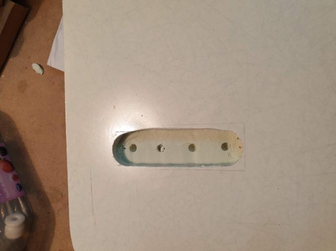

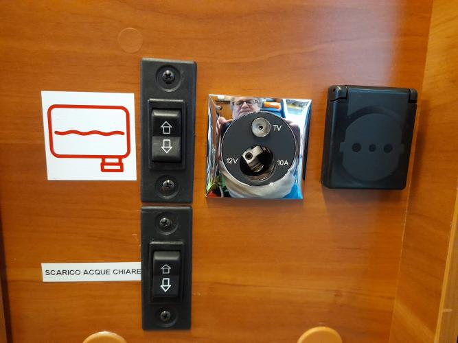

Ho finito l impianto per lo scarico delle acque chiare.
Pineddu
Pineddu
10/12/2019 202
Inserito il 07/05/2021 alle: 21:09:46
Trovare il pulsante e la piastrina non è stato facile ma il risultato mi piace!
Far passare i fili e creare la linea fino alla valvola elettrica è stato difficoltoso vista la posizione infame
Ma adesso sono soddisfatto

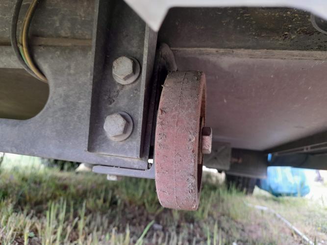

Sto cominciando a lavorare sul progetto del doppio interruttore delle grigie e delle ruote anti strusciamento.
L idea sarebbe copiare da ciò che è montato di serie sui 3 assi tipo burstner o dethleffs.8FCB5FD4-1F15-4AEF-9FF6-AA9E73F0E193.jpeg3ADAB75B-2546-4353-A0D8-6798A2DA2A6A.jpeg

Ciao Tg farina
L’interruttore l’ho trovato su Amazon mentre la piastrina da un rivenditore di accessori auto.

attenzione ,perchè i camper nati con quelle rotelle sul telaio  che scorrono quando si va a toccare per terra con il posteriore hanno un telaio rinforzato appositamente in quel punto ,se si fa la modifica su un telaio non predisposto si rischia di forzare il talaio in quel punto con il rischio di sbrillarlo,almeno è quando è scaturito in diverse discussioni ...wink

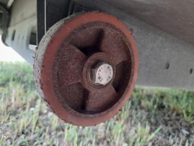

Infatti le ruote che vedi montate sono quelle originali e la mia idea è quella di realizzare lo stesso impianto.
Composto da una piastra a L lunga 50 cm alta 10 cm e con l’aletta di 4,5 cm pari al telaio spessore 5 mm su cui viene saldato un perno filettato 10.9 da 20 mm lungo 50 mm, nella zona ruota un tegolino  largo 5 cm lungo 20 cm che previene lo snervamento verso l’alto della ruota impedendo lo sfondamento del pianale.
All’interno del telaio originale bisogna realizzare una contropiastra di sicurezza da 5 mm alta 9 cm e lunga 20 cm atta a rinforzare dove agisce il perno.  Ovviamente il tutto fortemente imbullonato al telaio
La scelta della ruota è caduta su una da 100 mm in ghisa meccanica con cuscinetto e larghezza 30 mm che supporta un carico statico di ca 400 kg è una velocità di 6 km/h.
Pero il montaggio delle ruote è secondo al montaggio dei soffietti pneumatici specifici e all innalzamento del telaio di 3 cm sull’asse identico intervento del camper della foto agendo sulle barre di torsione.
Quindi le ruote saranno come si può dire l’ultima spiaggia, davanti ad un ostacolo prima cosa si deve agire sull innalzamento della coda di 7 cm data dal gonfiaggio dei soffietti adeguando la percorrenza ad una velocità molto ridotta poi se non basta intervengono le ruote definiamole di sicurezza.
​​​Non ho ancora delle foto perché sto lavorando sulla carpenteria delle piastre intanto che sto aspettando l’arrivo delle ruote
Appena avrò foto ve le posto!
