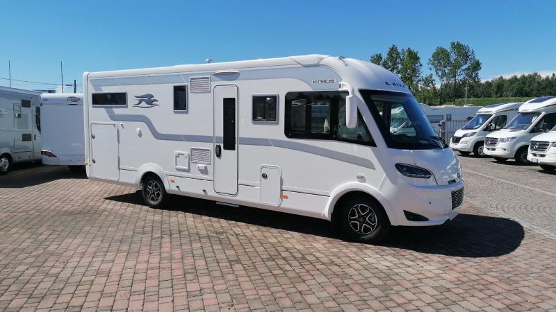

Ciao a tutti la data fatidica “rispettata da laika come un orologio svizzero” è arrivata, il nuovo giocattolino me l’hanno scaricato dal concessionario che prontamente mi ha mandato alcune foto nell’attesa ( così intanto friggo) che poi sabato ime lo vada a gustare di persona nei minimi particolari.. non vedo l’ora ..laugh… poi dovrò vedere il montaggio dei vari accessori previsti in post vendita.. comunque a parte condividere con voi la mia gioia ( e ringraziarvi perchè davvero mi siete stati molto d’aiuto in fase di ordinativo nel capire molte cose) in una foto delle centraline vedo il comando webasto del riscaldamento aggiuntivo che ho ordinato se non ricordo male compreso nel pacchetto inverno, ma io sapevo che laika monta normalmente eberspcher e mi aspettavo quello, sbaglio? Non avendo esperienze su questi riscaldatori vanno bene entrambi? Perché altrimenti faccio rimostranze ..

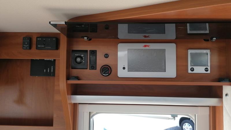

Un paio di curiosità, dalla foto riconosco il comando del duoconfort per le bombole, il Webasto ma, gli altri due comandi in alto a sx cosa sono...
P.S. prossima settimana sarò da Camperis, mi sembra sia lì la foto, se è nel piazzale andrò a sbirciare...

Grazie millle! Si è Camperis starà lì un pochino perché devono lavorarci su..per i comandi bella domanda, non lo so..te lo so dire domani quando lo vedo..

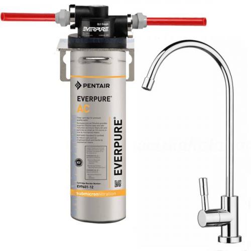

Ciao a tutti siccome come vi dicevo ora debbo farci qualche lavoretto vario intanto che è dal concessionario ( e quindi poi mi evito in seguito di metterci le mani continuamente .. balla colossale wink perchè come tutti camperis ti le mani le mettiamo sempre sul nostro giocattolo) vi chiedo alcuni suggerimenti visto che magari alcuni di voi hanno già affrontato la cosa… insomma ne approfitto ..
per esempio stavo pensando di installare un filtro per depurazione acqua (lo avevo già sul camper precedente e mi trovavo bene) e pensavo di metterlo in garage dopo il vaso di espansione.. che ne pensate? Come sapete caricando acqua in giro non sappiamo mai quello che carichiamo con certezza.. e così mi evito troppi prodotti chimici da mettere nel serbatoio.. io ho questo filtro anche a casa per l’acqua da bere e lo cambio una volta l’anno..tipo questo sotto, lasciate stare modello e evidentemente il rubinetto non c’entra solo per darvi l’idea.. io a casa uso la marca profine..però non vorrei creare problemi, anche se penso che problemi non se ne creano.. collegato con raccordi john guest.. e con filtro facilmente cambiabile perchè in garage.. mentre sul precedente camper dovevo tribolare perchè l’avevo sotto il lavello in cucina.. che ne dite?

Ciao Fafoter
Ho da poco automatizzato lo scarico delle acque chiare con una valvola elettrica comandata da interruttore nel garage.
E credo che lo spazio tra il serbatoio e la pompa sia risicato ed anche lo stilettò dove è alloggiato il vaso di espansione non brilla per spazio.  Certo che mettere un filtro aiuterebbe e non poco però bisognerebbe capire con le dimensioni disponibili che tipo si potrebbe montare e che filtrazione si ottiene.
Io quando carico l’acqua uso un filtro sulla canna che trattiene le impurità e la sabbia ma non migliora l’acqua stessa.  In parole povere nel serbatoio non ho sabbia e porcheria ma l’acqua non è assolutamente depurata e per questo la moglie non la usa neanche per cucinare obbligandomi a portare l’acqua depurata che usiamo in casa.
Comunque ottima idea e comincio anch’io a studiarci un po’ su nel frattempo che mi montano condizionatore sospensioni ad aria e variazione assetto ant e post.

Io l’ho a casa questo filtro sotto il lavello prima del frigo gasatore e in particolare quello della profine elimina metalli pesanti batteri cloro arsenico Etc Etc avevo studiato molto la cosa..infatti come dicevo poi l’ho montato sul vecchio camper..vedrò di montarlo anche qui gli ingombri sono limitati ma come dici giustamente bisogna studiarci su..anch’io ho previsto le sospensioni posteriori e monto le alko air premium x2 perché sull’anteriore invece ho già previsto quelle rinforzate optional ducato. Tu cosa monti?

Ciao Fafoter
Ho cercato su Amaz e ho trovato
La testa porta cartuccia QL1 a euro 34
La cartuccia come quella della foto a euro 45 ca.
Lo spazio necessario per il montaggio è 35 cm in altezza misura che serve per sostituire la cartuccia e ca 10 cm sul diametro.
Per finire l’impianto bisogna trovare due JG da diam 12 e attacco da 3/8.
