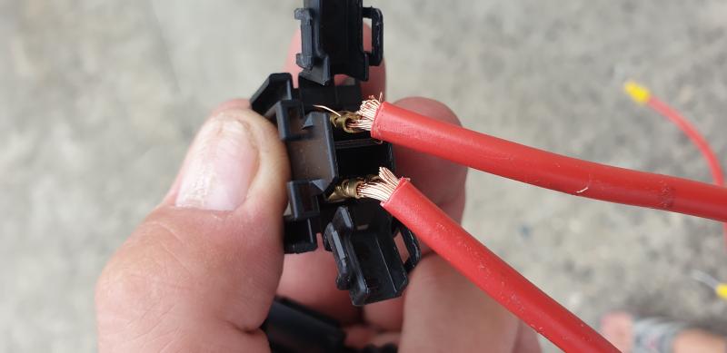

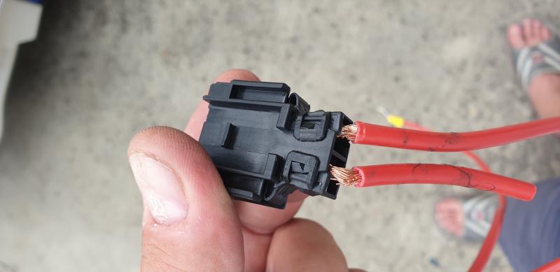

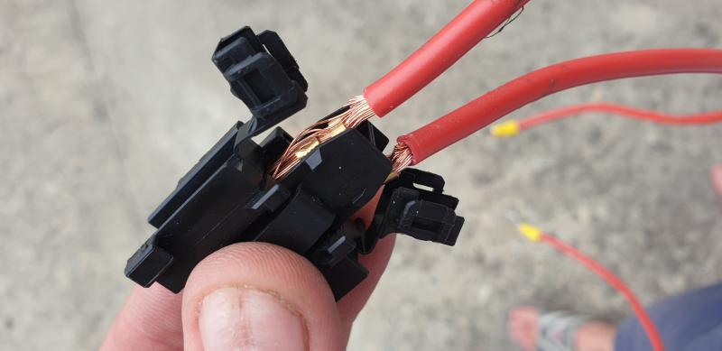

20210706_193347(1).jpg20210706_193422.jpg20210706_193414(1).jpg20210706_193539(1).jpgNon è mia abitudine criticare il lavoro di altri ma a seguire posto le foto di 2 portafusibili installati in una officina della rete Laika... un lavoro da criminali, cose da pazzi e poi c'è chi osa criticare il "fai da te"...
ovviamente messi a valle di 2 regolatori di carica con max 130 watt posti al servizio di due pannelli fotovoltaici, uno da 140watt e l'altro da 175watt... ovviamente ho già segnalato il tutto a chi di dovere...

Non è mia abitudine criticare il lavoro di altri ma a seguire posto le foto di 2 portafusibili installati in una officina della rete Laika... un lavoro da criminali, cose da pazzi e poi c'è chi osa criticare il fai da te...
Non ho capito se hanno usato una falciatrice per spelare i fili, oppure se hanno deliberatamente segato metà dei cavetti altrimenti non riuscivano a crimpare il faston... In tutti i casi veramente fatto coi piedi !

Non ho capito se hanno usato una falciatrice per spelare i fili, oppure se hanno deliberatamente segato metà dei cavetti altrimenti non riuscivano a crimpare il faston... In tutti i casi veramente fatto coi piedi ! Ciao da Dash

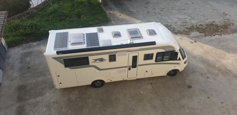

20210712_073645(1).jpgE non sto ad elencare le altre nefandezze che hanno fatto... fortunatamente tutte rimediabili anche se, avendo pagato, girano come le trottole...
Nota positiva il tendalino nero... inizialmente mi aveva mandato su tutte le furie poiché anziché grigio lo hanno installato di quel colore senza chiedere, però ora mi piace sempre di più...20210712_114536.jpg

E non sto ad elencare le altre nefandezze che hanno fatto... fortunatamente tutte rimediabili anche se, avendo pagato, girano come le trottole...  Nota positiva il tendalino nero... inizialmente mi aveva mandato su tutte le furie poiché anziché grigio lo hanno installato di quel colore senza chiedere, però ora mi piace sempre di più...
E' nero anche il telo oppure solo il box? Perché il telo tutto nero scalderebbe da matti... Invece bello il box nero!
La seconda... è un lavoro deliberato

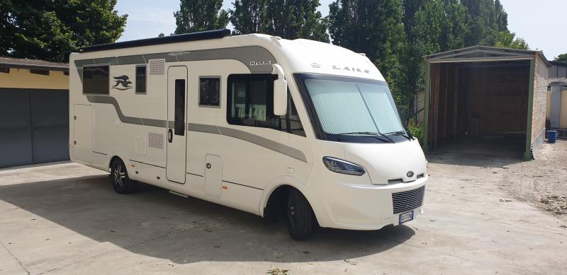

Telo grigio...

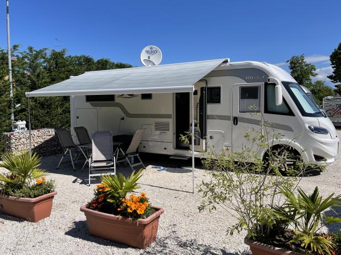

Caspita… nero non lo avevo mai visto!
Il nostro è bianco con telo grigio, montato sempre da Laika. 59F76275-7BDD-4658-9515-C993DC87606D.jpeg

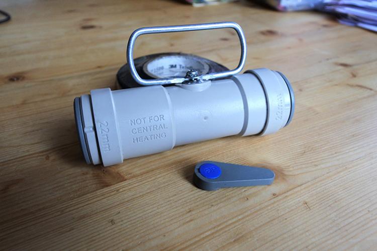

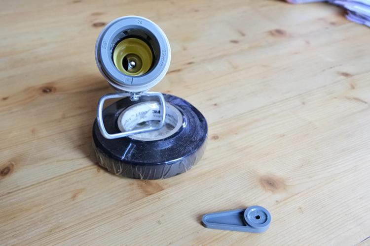

L'altro giorno ho cercato di aprire la valvola a sfera di scarico delle acque potabili (una John Guest da 22 mm) e la levetta (di plastica) girava a vuoto. In breve l'ho smontata ed esaminata:
La parte della valvola è fatta molto bene con un sistema a sfera di acciaio inox montata su un tubo di teflon

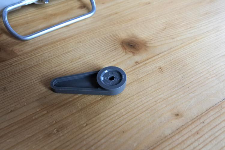

Invece la levetta di azionamento è di plastica con due chiavette di blocco di dimensioni microscopiche che col tempo si sono logorate e alla fine comoletamente consumate. INSUFFICIENTE.
Il ricambio originale costava circa 30€, alla luce della levetta ho deciso di sostituirla con una valvola da giardino e due attacchi rapidi. Costo circa 10€, la leva di azionamento è molto più grande e robusta.
Poi mi sono incaponito e ho riparato la leva di azionamento con qualcosa di più solido...
Ho preso la maniglia a D di una latta da 5L di olio in acciaio inox, col dremel ho spianato i 4 lati del tondino a realizzare due punte quadre nel punto dove si chiude la D della maniglia. Serrando la vite della maniglia originale con l'aggiunta di una rondella inox la maniglia si blocca nella fessura dove s'incastravano le due chiavette di plastica della maniglietta originale.
Adesso ho una valvola John Guest di ricambio con maniglia inox, per il momento in cui si romperà la valvola del serbatoio 2...
Ecco qualche foto per illustrare la trasformazione fatta:
Valvola con maniglia inox, alla base la maniglietta di plastica logorata. Si nota la trasformazione da tonda a quadrata della sezione della maniglia inox.
La levetta dove si notano le chiavette di blocco completamente usurate
La valvola parzialmente girata per far vedere la semisfera inox che regola il passaggio dell'acqua.
N.B. in emergenza, per azionare la valvola basta svitare la maniglietta originale (cacciavite a croce) e poi si può azionare la valvola con un grosso cacciavite a taglio da almeno 6mm, meglio se 8mm. Però con la manetta di recupero dalla latta d'olio funziona meglio!
