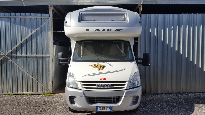

Cercato anche tra i fusibili sotto al volante... Non trovo niente di guasto! Abbandono l'oscurante e taglio un cartone a misura?? Se qualcuno ha suggerimenti.  Grazie. Luca.
Io fossi in te, prima di passare al cartone, un salto in officina del conce la farei.
24/01/2008 10512
Inserito il 20/07/2021 alle: 09:44:22
In risposta al messaggio di Loukas del 19/07/2021 alle 23:01:50
Potrebbe esserci in fusibile  montato vicino al motore ?
Il conce lo saprà sicuramente o telefona a Tavernelle
alla Dueelle e Marco (mi sembra) lo confermerà.

Il fusibile dell' oscurante si trova nel vano sinistro sotto lo sterzo ed è collegato al faro anteriore, guarda se accende il LED del faro. Seil faro accende si è bruciato il motore, il motore costa euro 280.00, io ho risolto smontando l 'oscurante e montando un kit per zanzariere a molla, funziona benissimo.

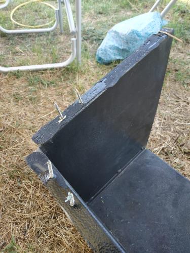

Volevo portarvi a conoscenza di una cosa che mi è capitata con il mio camper Laika Kreos 3005 del 2004 durante le ultime vacanze e sapere se qualcuno ha già avuto questo problema o se il pezzo in questione è fatto nello stesso modo.
Durante il viaggio si è staccato il gavone posteriore sx (quello che ospita la predisposizione del generatore, che se non sbaglio è presente anche nel kreos 3002 oltre che nel 3005). All'interno era presente la seconda cassetta del wc piena. Guardandolo ho visto che era attaccato solamente con delle viti autofilettanti e un po di colla che non erano adatte a reggere dei pesi in movimento. Ho caricato all'interno la cassetta del wc perchè pensavo potesse reggere quel peso considerando che non c'erano adesivi che indicavano limiti di peso e che nei camper che avevo visionato prima dell'acquisto era messa all'interna di quel gavone e che davo per scontato fosse ancorato meglio
