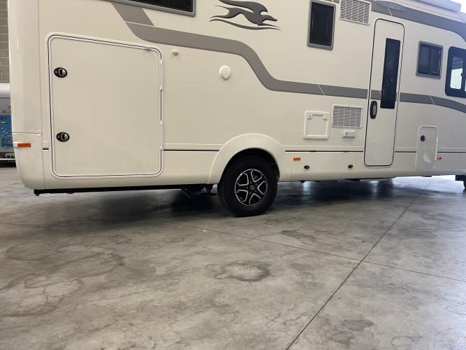

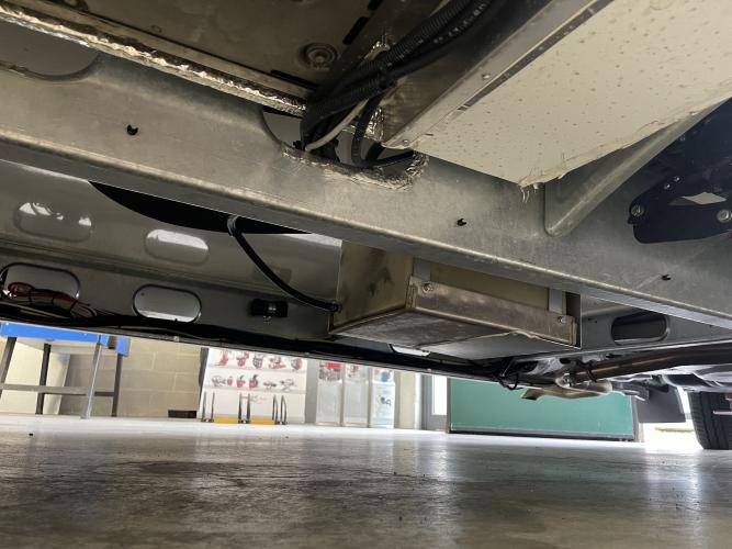

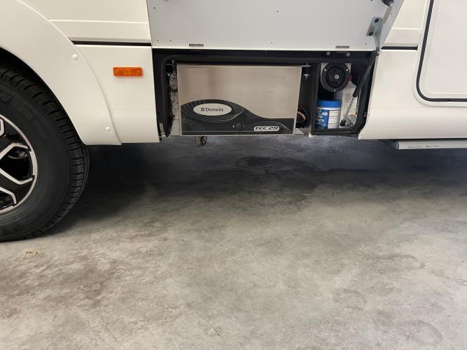

Ciao Max225 ecco le foto fresche fresche che si aggiungono a quelle che aveva postato Nash88. È venuto un buon lavoro ho ricavato anche un vano sotto il tappo e separato dal generatore e coibentato utilissimo x olio rabbocco motore e liquidi vari.. ho dovuto tribolare un po’ perché fatto il tutto andava in allarme la centralina del camper con motore acceso e generatore acceso in quanto i nuovi modelli Kreos come Himer hanno questa segnalazione per evitare che parti con la spina 230 collegata e chiaramente il mezzo non sapeva che la 230 veniva dal generatore..l’installatore ora ha messo un relè e tutto risolto.
colgo l’occasione per postare a Tgfarina e Pineddu il risultato dopo montaggio sospensioni aria posteriori e lavoro su barra torsione..considerate che ho fatto le foto con sospensioni aria a meno di 3bar quindi appoggiano appena..e da qui portandole a 6/7 in caso di traghetto Etc salgo di altri 8cm al portamoto..finalmente è come lo desideravo..buona domenica a tutti. D0278D5E-1B09-4896-82C6-5355A3377A29.jpeg8CA5FBE5-76E9-4F25-9782-4539F68A01B8.jpeg850E6E47-9033-4E4F-80AA-FB634CD5812A.jpeg3A382AC2-17E4-48C0-AC95-95DE82CD3783.jpeg74058CDB-6D59-47E6-B40C-54D2D0837270.jpeg

Grazie mille. Ad ogni buon conto, in fiera, mi sono fatto una chiacchierata con quelli della Al-Ko e mi hanno consigliato di provare inizialmente a modificare il grado di rotazione delle barre di torsione, se di poco non serve neanche sostituire gli ammortizzatori.
Appena ho tempo mi farò una passeggiata a Verona e vedo cosa ne viene. Analogo consiglio me lo han dato, stranamente, anche alla Goldsmitt.

Ciao esattamente ciò che ho fatto io ruotato barre torsione e sostituiti però gli ammortizzatori sempre da alko perché l’angolo poi cambia e quindi l’interesse dell’ ammortizzatore.  In goldsmith mi sa che ti hanno detto così perché settimana scorsa avevano la il mio camper dopo il lavoro in alko e visto la bontà della cosa. Hanno dovuto spessorare le sospensioni ad aria che avevano montato prima dell’intervento in alko..e alla fine è uscito un buon lavoro senza cambiare l’assetto anteriore che già va bene. Vedrai che ti troverai bene Alberto in alko è in gamba.

Fafofer grazie mille. Se non ho capito male hanno modificato il gavone di destra chiudendolo e separandolo dal doppio fondo e il
sebatoio lo hanno messo in mezzo ai longheroni sotto al camper, mentre la marmitta l’hanno messa verso l’assale posteriore. Ma quando è acceso fa molto rumore all’esterno? E all’interno del camper ci sono vibrazioni e rumore?
grazie in anticipo

Ciao tutto giusto, per il rumore dentro assolutamente accettabile e nessuna vibrazione fuori ovviamente il rumore di un generatore..il tutto va dosato come sempre rispettando figli altri..io lo uso poco ma l’avevo e quindi l’ho messo non si sa mai..perché sul mio mezzo ho fatto l’impianto a litio quindi con inverter uso tranquillamente il condizionatore e quando serve i 200ah dei litio fanno andare quello che mi serve. Non non l’avessi avuto non l’avrei messo.
