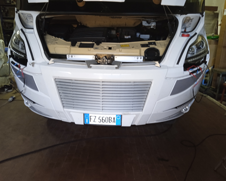

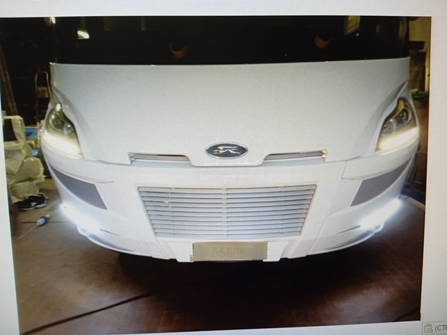

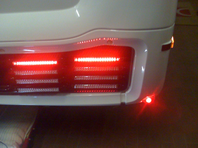

NON è mai finito il mio trafficare sul KREOS 8010
Avevo avuto problema del non funzionamento del Drl sx sotto il faro
e mi ero procurato altri due che ho messo sotto in basso in un posto
che sembra fatto apposta.
Poi ho risolto il difetto e ora mi trovo con 4 Drl
E ho messo per ognuno un interruttore al fine di gestirli in modo
autonomo e corretto.
Ora anche il frontale sembra un albero di natale.
Senza parlare del posteriore che dal 2013 è dotato di innumerevoli luci in più.
Indicatori di direzione anche in alto
Tutto raddoppiato e lucina esterna  alla sagoma .

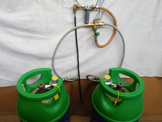

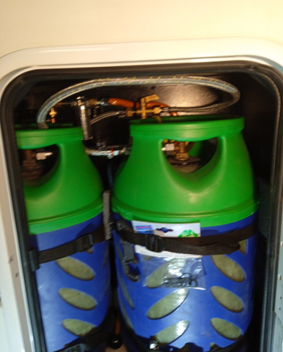

Da oggi Propano solo in BASSA Pressione
Con 2 riduttori GOK collegati alle Beyfin
e filtro lasciato in mandata al camper
Deviatore tre vie manuale per cambio rapido.
A qualcuno non piace ?  Commenti ...
Ovviamente si viaggia (e da sempre ho fatto)
a bombole CHIUSE !
Modificato da franco49tn il 30/07/2025 alle 10:57:26
24/01/2008 10512
Inserito il 31/07/2025 alle: 19:51:07
In risposta al messaggio di franco49tn del 30/07/2025 alle 10:53:52
Da oggi Propano solo in BASSA Pressione Con 2 riduttori GOK collegati alle Beyfin e filtro lasciato in mandata al camper  Deviatore tre vie manuale per cambio rapido. A qualcuno non piace ?  Commenti ... Ovviamente si viaggia (e da sempre ho fatto) a bombole CHIUSE !
Ora trutto montato e funzionante
in BASSA PRESSIONE
con filtro  in uscita dopo deviatore
a tre vie .

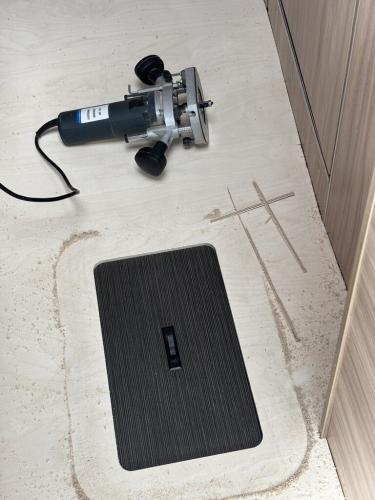

In risposta al messaggio di Paolo62 del 31/07/2025 alle 22:19:44

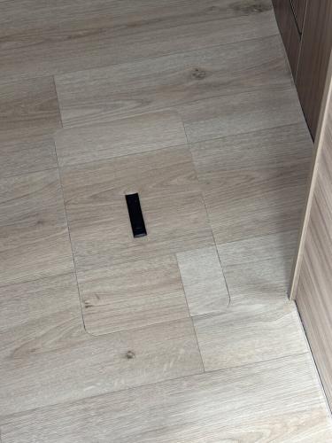

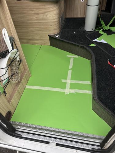

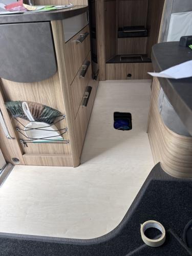

Il cedimento, per diversi motivi, del pavimento e' cosa che può succedere tuttosommato non così raramente. Talvolta dipende dai supporti ( e lì si interviene da sotto) oppure da cedimento dell'isolante superiore, quello
che si trova sotto il linoleum del piano di calpestio, oppure di insufficiente incollaggio. In entrambi i casi la cosa facilmente risolvibile. Nel tuo caso si taglia il linoleum e si vede sotto come la situazione, si rifà l'incoraggio, oppure si integra nel pavimento una serie di supporti che possono essere listelli o una tavola da 5-8 mm di compensato. Fatto questo si incolla nuovamente il linoleum eventualmente mettendo un profilo di finitura sulla giunzione. E' un lavoro che, ben fatto, può richiedere 500-800 euro ( che a ben pensarci sono 10-16 ore di lavoro a 50 euro/h, di materiale c'è poco o nulla). Ora il mezzo lo hai lasciato andare per altre ragioni e va bene così, però se ti dovesse capitare qualche altro caso io non lo lascerei andare per questo motivo, ma ne chiederei la riparazione prima di acquistarlo. Una volta sistemato il pavimento non cede più. Ho visto questa situazione su mezzi di tanti marchi: Arca, Mc Louis, Burstner, Challenger...le case costruttrici intervengono in questa maniera, nulla di diverso. Al limite per esserne ulteriormente più certo, chiedi a Laika, probabilmente hanno un customer care contattabile, oppure all'officina Duelle già citata più sopra dal collega.
C'e' un lungo thread su un Forum tedesco che riguarda questo problema su alcuni Hymer, il nostro del 2016 finora ne e' esente e speriamo rimanga cosi'
Hymer cambia l'isolante vecchio con uno nuovo piu denso al costo completo di 6.000 €
Qui la riparatura do it yourself di un socio, lavoro a mio avviso fatto benissimo
