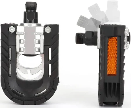

Ruotando i manubri a 90°
e usando i
pedali pieghevoli
che uso da 6 anni
di sicuro ci stanno  4-5 bici

Ti ringrazio moltissimo!

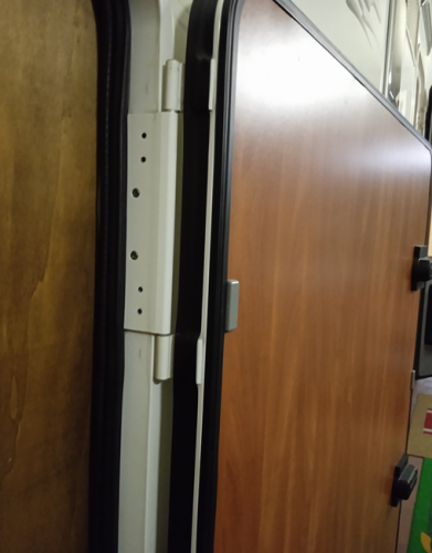

Una delle "tantissime" cose che avevo fatto ancora nel 2013
e che non avevo postato , è questa modifica alle :
 GUARNIZIONE dei vari portelloni laterali
 e che sono state tutte cambiate con una guarnizione originale,
inviatami dal sig. Vanni , che GIRA tutta attorno alla porta
passando anche sulle cerniere e completando la tenuta alla
polvere e all'aria e forse anche al rumore.
Dal lato serratura ho fatto i fori rotondi  per i perni bianchi sporgenti.
Di serie ed in fabbrica per fare prima taglano tutti i pezzi e
lasciano scoperte cerniere e altri punti.
Ovviamente in basso , sotto, ho lasciato aperto
qualche centimetro per la condensa.

Ciao Franco
Sai come si possono reperire queste guarnizioni?

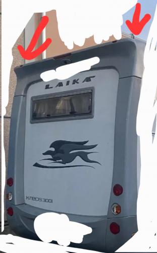

Ciao. Sono in procinto di acquistare un kreos 3001 che però ha delle crepe su entrambi i termoformati posteriori sulla parte alta.  Il venditore mi dice che è solo una questione estetica e non c'è pericolo di infiltrazione in cellula. Sotto il termoformato c'è comunque la parete sigillata.  Voi che ne pensate? Grazie mille a chiunque voglia aiutarmi

Io ho un Kreos 7012, i termoformati hanno estetica diversa ma potresti avere comunque problemi come e' capitato sul mio.
Al ritiro del camper, nuovo, i termoformati risultarono tutti con delle crepe. Ovviamente, presso il concessionario di Modena dove era stato acquistato, esegui la sostituzione.
A distanza di poco piu' di 4 anni, a novembre la retrocamera installata nel termorfato smette di funzionare, dopo qualche mese mi trovo il tetto nella zona posteriore zuppo d'acqua.
Di corsa alla DueElle e sorpresa, quando furono montati i termoformati non erano stati preparati a modo e in alcuni punti non erano stati sigilati per cui, era entrata acqua e aveva riempito completamente proprio il termoformato in alto, mandando a bagno la telecamera, e stante il ristagno perdurante, l'acqua era trafilata nella sigillatura tra parete posteriore e tetto..
P.S. l'unica parte sigillata bene era la parte bassa del termoformato cosi da non far sgocciolare neanche una gocciolina dell'acqua che entrava da sopra...
Santa Laika che ha rifatto tutto in garanzia...
Per concludere, io insisterei per sostituirlo, ovvero per uno sconto e poi lo fai sostituire alla Laika che sicuramente Ti verra' incontro per la spesa..

Io le avevo ottenute da Laika / Vanni
ma penso siano standard e
Bonomentti o Ropa  e altri concessionari
le abbiano sicuramente a metri.

Grazie mille della risposta. Mi preoccupa non molto perché in realtà le due crepe sono agli angoli opposti abbastanza simmetriche. Sembra quindi proprio un difetto di fabbrica e il pezzo in alto a sinistra è stato rifatto. Il xamper ha 14 anni quindi di occasioni per inzupparsi ne ha avute. Il camper dovrebbe essere stato sempre dentro almeno si vede dal tetto. Solo questo inverno per la vendita è stato sempre fuori. Gli sto facendo smontare entrambi i pezzi dal carrozziere per verifiche ma se la cosa è profonda non so se una banale occhiata mia inesperta sia in grado di capire . Speriamo bene
