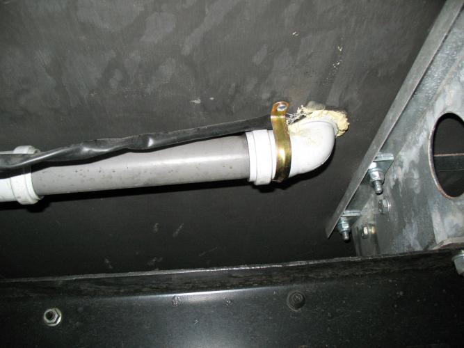

Per lo scarico lavandino se non si vuole passare internamente
come ho fatto sul mio
è opportuno isolare con scatolatura tutta la parte esterna con
internamente molto "isolene" da tubazioni-

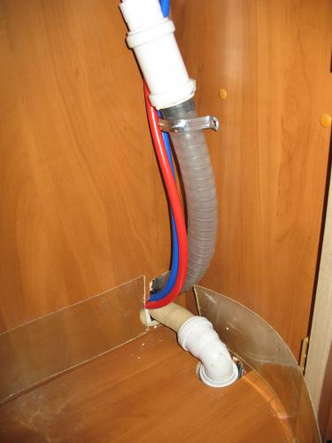

Quel tubo che va in basso è il riscaldamento del gavone (utilizzando il foro che era dello scarico )

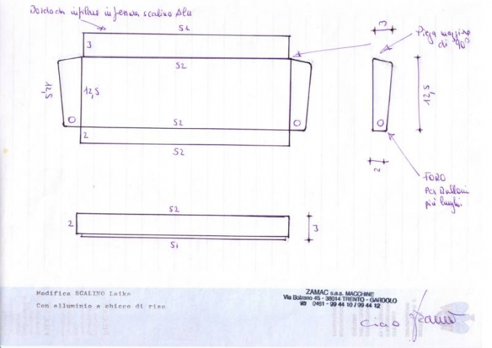

Se servono  , ho anche  le misure dell'alluminio.

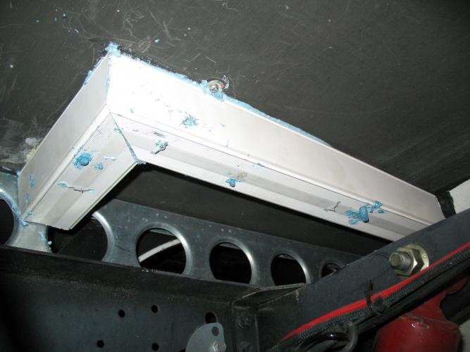

La  modifica dello scalino è solamente per
CHIUDERE  il  buco che si presenta  a scalino chiuso
ed è pericoloso nel momento di dover scendere
in luoghi dove lo scalino non si può  usare per vicinanza
a marciapiedi o altro ostacolo.
Oltre ad essere esteticamente migliore ,
si può anche appoggiare i piedi,
Poi nel mio da sotto , un foglio di gomma flessibile
chiudeva il foro inferiore impedendo l'entrata di
sabbia sale ed altro.

La  modifica dello scalino è solamente per CHIUDERE  il  buco che si presenta  a scalino chiuso ed è pericoloso nel momento di dover scendere in luoghi dove lo scalino non si può  usare per vicinanza a marciapiedi
o altro ostacolo. Oltre ad essere esteticamente migliore , si può anche appoggiare i piedi, Poi nel mio da sotto , un foglio di gomma flessibile chiudeva il foro inferiore impedendo l'entrata di sabbia sale ed altro.
Scusa Franco mi sono espresso male capisco bene l'utilità e l'estetica del lavoro  ma fatico nel capire come applicarlo perché possa ruotare insieme allo scalino  si regge sul bullone già presente?
altra cosa sul bordo dello scalino c'era un angolare lo hai tolto?

Serbatoio grigie  non dovrebbe gelare Un tubo lo riscalda e forse se hanno messa serranda è rimasto chiuso -controlla se esiste e lo stato. La mia serranda messa nel 2013 e poi copiata da Laika ha un piccolo passaggio pen
non chiudere totalmente . Per lo scarico lavandino se non si vuole passare internamente come ho fatto sul mio è opportuno isolare con scatolatura tutta la parte esterna con internamente molto isolene da tubazioni- Controllate anche lo scarico doccia ! Se trovo le mie vecchie foto le allego  - Quel tubo che va in basso è il riscaldamento del gavone (utilizzando il foro che era dello scarico ) E poi ricordo la chiusura foro scalino Se servono  , ho anche  le misure dell'alluminio. :
Il passaggio dello scarico del lavandino, nel 721, non si può fare perché sotto alla cucina c'è il passaruota e pertanto non c'è spazio per il tubo..
Ci passi nel doppiofondo delle bombole basta non portare il tubo subito sul pavimento per non formare un ristagno d'acqua

Scusa Franco mi sono espresso male capisco bene l'utilità e l'estetica del lavoro  ma fatico nel capire come applicarlo perché possa ruotare insieme allo scalino  si regge sul bullone già presente? altra cosa sul bordo dello scalino c'era un angolare lo hai tolto?
Non ricordo bene ma sembra io abbia fatto un foro su il bordo ripiegato
per fissare la lamiera alu senza levare niente.
In effetti guardando bene le foto si vede il tubo dello scarico che scende subito prima del passaruota e pertanto, sul 721, il percorso diventa più corto e facilmente realizzabile..

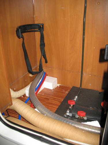

In effetti di serie non ci sono, li ho messi io-
Avendo montato il bombolone dietro lo scalino cellula
avevo dovuto interrompere la linea bombole e con i
rubinetti potevo usare il bombolone o ritornare ad usare
pure le bombole interne se  fosse stato un soggiorno più lungo.
Il vano era diventato una zona per utensili e accessori,molto capiente.
