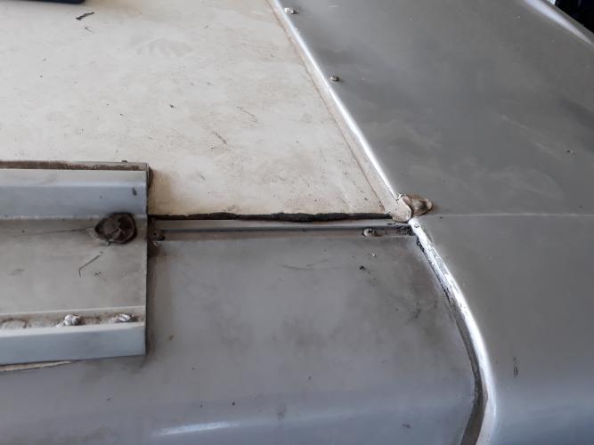

Inserito il 11/04/2018 alle: 21:42:10
Sos sos problema molto serio...
questo pomeriggio mentre il tempo pioveva ho sostituito la luce che c'è all'ingresso della cellula. Per collegare i fili ho smontato il pannello di controllo che c'è sulla porta e ho trovato un lago... praticamente c'era la canalina che copre la giuntura tra tetto e parete piena d'acqua che defluiva attraverso un foro nel vano sopra la porta e da lì scendeva dentro la parete...
ma quella canalina non dovrebbe essere lì proprio per evitare infiltrazioni.

Inserito il 11/04/2018 alle: 21:55:33
Azz forse sono i supporti del tendalino ?

In risposta al messaggio di tgfarina del 11/04/2018 alle 21:42:10
Sos sos problema molto serio... questo pomeriggio mentre il tempo pioveva ho sostituito la luce che c'è all'ingresso della cellula. Per collegare i fili ho smontato il pannello di controllo che c'è sulla porta e ho trovato
un lago... praticamente c'era la canalina che copre la giuntura tra tetto e parete piena d'acqua che defluiva attraverso un foro nel vano sopra la porta e da lì scendeva dentro la parete... ma quella canalina non dovrebbe essere lì proprio per evitare infiltrazioni.
Salvo novità l'infiltrazione era dovuta al cedimento del sigillante presente all'estremità del profilo che copre la giuntura parete-tetto, dove inizia la parte in "plastica" del frontale..
Dopo un delicato lavoro di rimozione del vecchio sigillante è stata rifatta la sigillatura. Ora è da aspettare la pioggia. 20180510_085235.jpg

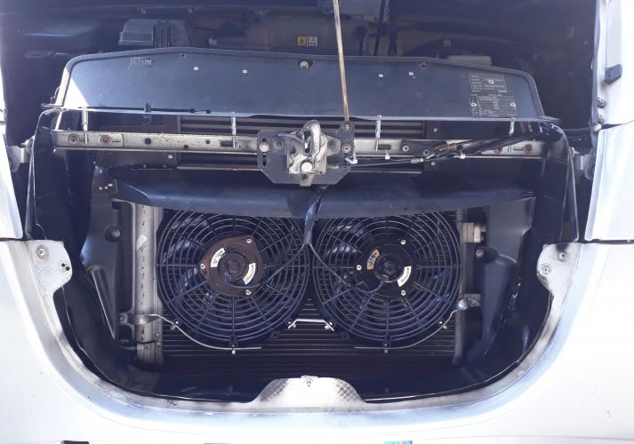

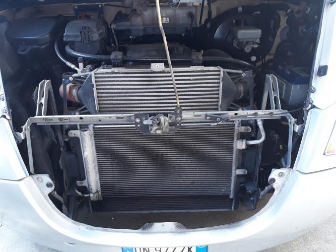

Inserito il 15/05/2018 alle: 19:25:43
da così...
a così.... e domani Salvo imprevisti completo l'opera...
geppetto22
geppetto22
17/10/2008 5603
Inserito il 15/05/2018 alle: 20:21:30
Il solo sigillante esterno non può essere la soluzione definitiva del problema.la parte che sigilla è sotto sopra è solo un parapolvere

Inserito il 15/05/2018 alle: 22:46:25
Lo so, di fatti ci siamo ammazzati mezza giornata per scavare il sigillante da dentro così da poter far spazio per il nuovo.
l'aternativa è smontare tutto il profilo ma diventa un lavorone da Due Elle e nessun altro..

Inserito il 16/05/2018 alle: 07:30:27
In risposta al messaggio di tgfarina del 15/05/2018 alle 22:46:25
Lo so, di fatti ci siamo ammazzati mezza giornata per scavare il sigillante da dentro così da poter far spazio per il nuovo. l'aternativa è smontare tutto il profilo ma diventa un lavorone da Due Elle e nessun altro..
Se siete riusciti a metterlo sotto sicuramente risolvi ,io pensavo anche di rifare il tetto con membrana protettiva tipo protectakote o simili

Inserito il 16/05/2018 alle: 09:18:25
Azz.. comunque non mi pare un difetto da poco.
Su di un Laika top di gamma per giunta !

Inserito il 16/05/2018 alle: 11:13:04
In risposta al messaggio di tgfarina del 15/05/2018 alle 19:25:43
Oggi giornata relax e vai di modifiche...  da così...  a così.... e domani Salvo imprevisti completo l'opera...
Tutto quel lavoro per  i ventilatori
Penso per migliorare il raffreddamento
Ma non sapevi che sia sul mio 720  che  molti altri
hanno copiato la idea e poi Laika ha montato di
serie sugli ultimi in produzione
è solo "bastato" montare  un
CONVOGLIATORE il lamierino Alu che incanala
l'aria della griglia solo sul radiatore sia lateralmente
che in alto e basso,con notevoli vantaggi.
Poi ora sugli Iveco serie 8000 è stato ulteriormente
completato e anche su il mio 8010 ho aggiunto qualcosa
per migliorare ancora meglio!
Per me le ventole se ferme diminuiscono il passaggio aria
e vanno bene solo in colonna  sad

17/10/2008 5603
Inserito il 16/05/2018 alle: 11:51:21
Sì fatte anche io pagine indietro ho postato le foto in maniera simile abbiamo agito anche su un Giottiline  di un amico sempre iveco!

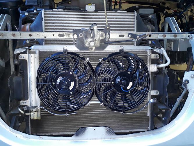

21/07/2009 353
Inserito il 16/05/2018 alle: 12:53:24
20180527_140847.jpgMi sono già documentato sul problema ventilazione ed infatti farò anche la chiusura dei laterali con lamierino... Ma, avendo avuto due brutte esperienze trovandomi in colonna con un caldo bestia, ho deciso di mettere anche le ventole supplementari.
