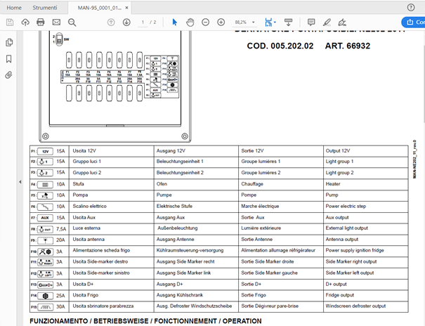

Allora: - con centralina spenta e tutto teoricamente spento esce 1A , adesso mi metterò alla caccia di relè e st-by vari, primo fra tutto quello del generatore che ho lasciato, collegandolo all’inverter. grazie dell’input!
- il frigo  a 220V assorbe meno di 16A, a motore spento la matematica è rispettata: in viaggio ci un 180A ritengo di poter andar tranquillo, oggi con mini spesa all’ultimo minuto ha fatto più o meno il suo dovere, a 12V non puoi mettere nulla di caldo - poco fa doccia e asciugacapelli on the road: viva la lifepo4 !
Assorbimento, trovato il colpevole: il decoder tv sat!
Sto disgraziato in st-by succhia 0.9A!! Sembra alimentato dal pannello del vano tv, direttamente dalla batteria, a centralina spenta la maledetta lucetta rossa è accesa. Devo intercettare il cavo nella centralina, cisarà un fusibile dedicato prima del generale della centralina.
A quel punto bisogna intervenire con comando remoto, magari verso la plafoniera letto, così lo spengo senza bisogno di scendere

Assorbimento, trovato il colpevole: il decoder tv sat! Sto disgraziato in st-by succhia 0.9A!! Sembra alimentato dal pannello del vano tv, direttamente dalla batteria, a centralina spenta la maledetta lucetta rossa è accesa.
Devo intercettare il cavo nella centralina, cisarà un fusibile dedicato prima del generale della centralina.  A quel punto bisogna intervenire con comando remoto, magari verso la plafoniera letto, così lo spengo senza bisogno di scendere
Consuma anche  altri mA
La centralina della parabola (normalmente collegata direttamente alla BS con un fusibile )
L'amplificatore della antenna DDT terrestre
a qualche altra "diavoleria" nascosta dalla casa costruttrice .

non ho potuto controllare bene ma sembra che :
l'alimentazione del decoder sia in parallelo all'alimentazione del comando parabola e, quasi sicuramente, alla presa 12V del vano TV. Decoder e comando parabola sono nel primo pensile accanto il vano, sullaparete divisoria con il vano tv, ed i cavi entrano in una canalina nell'angolo. Devo togliere il fusibile "antenna" sulla centralina per verificare, tornerò poi con tester se non fosse così.
Se si come potrei poi fare per avere poi 2 comandi, uno dal basculante (penso plafoniera) , per spegnere tutto senza scendere dal letto, ed un altro in zona "giorno" , intercettando quindi a monte tutti e 3?
Dovrei mettere 2 pulsanti con commutatore a impulsi ma questi sono sempre alimentati, forse meglio un semplice interruttore accessibile sia con basculante chiuso che aperto, quindi verso il primo pensile o sulla parete dx vicino al basculante? Probabilmente ci sarà una canalina che sale dalla centralina , basterà prolungare un attimo il positivo "antenna" ed interromperlo.
Avete suggerimenti?

Adesso non ho il camper vicino, solo considerazioni basate sullo chema della centralina. Vedo un fusibile da 20A con la scritta "antenna" e, considerato quello da te riferito, credo sia questo ad alimentare il tutto, verificherò in loco.
A questo punto però utilizzarei lo stesso cavo per tutto (se ha un fusibile da 20A sarà di sezione adeguata, tv+decoder consumeranno max 4A insieme, l'antenna la apro/chiudo coin i dispositivi spenti) lasciando così comè per la parabola e prelevando dalla presa 12V del vano tv l'alimentazione per tv+decod da inviare al com di un piccolo relè al cui NO connettere i dispositivi. Il relè me lo piloterò con la prima 12V disponibile, possibilmente passando tutto dietro ai pensili e mettendo un interruttorino su parete esterna del primo pensile, accessibile sia da sopra il basculante, versione "prima di chiudere occhio" che con basculante chiuso, versione "giorno".
Così toccherò l'impianto il meno possibile. In conclusione:
- verificare parallelo tra alim antenna e presa 12V
- verificare sezione cavo
- se adueguata procederò come sopra descritto, se piccola metterò l'antenna su un'altra uscita 12V diretta e la presa 12V su "antenna", inserendo a valle del fusibile un semplice reè da comandare parete dx (meglio perchè dormo sempre lato faretti ;-) )

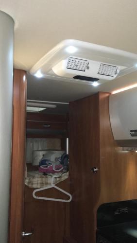

E allora, eccoci qua, operazioni concluse
mentre era ancora dal concessionario durante l'installazione
Da un lato ho dato via 118 Kg di
- generatore
- condizionatore a compressore
- batteria al piombo agm
Dall'altro ho messo 36 Kg di
- Viesa
- batteria al piombo nds
Prime impressioni
1) VIESA
- ventilazione potente e flussi molto ben direzionabili: dovrei recuperare la posizione decentrata
- efficacia: l'ho solo inizializzato, devo ancora iniziare il "rodaggio" di 80 ore così come dichiarato dalla casa per avere l'efficienza. Però il primo "panel test" conmia moglie Sandra, seduta in dinette, ignara della modalità inserita percepiva differenza quando passavo da modalità ventilazione a modalità "acqua" identificandola sempre.
- nota positiva secondaria: i faretti, più efficaci del previsto, l'intensità è selezionabile in 5 livelli e mi hanno risolto il problema dela zona buia del 721, risparmiandomi accrocchi di led che stavo già considerando.
- collaudo vero e proprio in occasione della prima sosta autostradale sotto il sole, vedremo
2) LA BATT LITIO: fenomenale.
Non siamo in inverno ma non c'è paragone come autonomia. E poi il "miracolo": dopo breve spostamento la batteria torna carica al 100%. Certo il sistema nds è molto costoso rispetto ad altre soluzioni ma devo dire che hanno messo su un pacchetto ben fatto e semplicissimo da installare (basta passare un cavo aggiuntivo per l'alternatore di sezione adeguata alle correnti in gioco) . Il monitor che da il bilancio delle correnti in-out è un simpatico "giochino" e aiuta moltissimo a controllare cosa succede nell'impianto. E' un sistema commerciale plug & play, ma devo dire che è fatto bene. Quando i prezzi caleranno mi sento di consigliarlo a tutti, per adesso credo ci siano delle ricariche per recuperare investimenti e marginare un pò più del dovuto.
Tenete presente però che il prezzo comprende l'installazione e tutti i materiali vari.
A presto con il collaudo vero e proprio del viesa

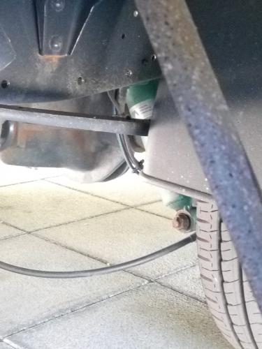

Help: Chiedo aiuto a Franco:
stamattina mentre "stavo sotto" ho visto qualcosa di inaspettato: ho gli ammortizzatori oma al posteriore ma non all'anteriore
Poichè sin da subito avevo notato una disparità eccessiva di comportamento tra l'anteriore, molto molleggiante e tendente al rollio ed il posteriore più rigido con conseguenti quasi "torsioni" del veicolo, avevo chiesto preventivo ad oma per la sostituzione degli  ammortizzatori anteriori: mi risposero che per avere l'effetto desiderato avrei dovuto sostituirli tutti e 4. Spaventato dalla risposta-quotazione avevo poi deciso che anche senza raggiungerò comunque le stesse destinazioni negli stessi tempi, soffrirò un pò di schiaffo nei sorpassi e buonanotte.
Considerato però adesso di aver scoperto di averne già 2... mi trovo nel limbo più assoluto!
Franco, avevo letto in post precedenti che tu li consigliavi vivamente e che li avevi installati in tutti i mezzi da te posseduti. Però 671 eur per 2 ammortizzatori... di qualità credo ma: non esiste alternativa?
Premesso che
- voglio solo ridurre un minimo il rollio e lo schiaffo laterale senza irrigidire eccessivamente (il trasferimento di carico in un mezzo alto >3m lo vorrei sentire gradualmente comunque, non mi sento così pilota da conoscere i limiti)
- il mezzo è silenziosissimo come cruscotto, non soffre di scricchiolii che ho letto (ho provato un rex 600 a modena per qualche km, stavo cercando un mezzo più piccolo, e sono schizzato fuori frastornato: impossibile viaggiare in quel modo, mezzo del 2012 oltretutto)
- sui giunti autostradali si comporta bene a livello dinamico, non voglio cambiare irrigidendo troppo (sull'anteriore ho le /75 a 10 tele come estive, a 8 le invernali)
esistono altre soluzioni che hai sperimentato?
PS: Venerdì lo porterò sulla pesa, temo il responso e credo ciao ciao svizzera dove andranno altri amici camperisti, anche se in occasione della revisione pesando per assi ero in regola con tanto di Vespa PX a bordo! (urge verifica, non mi convince)

3750?  Caspita,ma... in quale ordine di marcia? con acqua e famiglia a bordo o... netto netto senza acqua senza bombole? PS: se vuoi maggiori opinioni sulla litio che ho messo chiedi pure in privato
Anche io sono per il comfort di marcia innanzitutto, non mi piace infatti il posteriore troppo rigido, non ostante di autosrada ne devo fare tanta.
Sarebbe utile ricevere un parere da chi li usa: l'inserimento di un oma al posto di quelli di serie cosa comporta a livello della dinamica della compressione-affondamento? Cambia Molto? O cambia la risposta in estensione? Per ridurre il rollio dovrebbero cambiare entrambi credo.
Soluzioni del tipo irrigidimento della barra di torsione non so, già le versioni 35-40 camper montano quella del 50 mi dicono in iveco, adeguate, irrigidire oltre il telaio ... boh? Forse un minimo l'anteriore considerato il maggior carico dei MH rispetto ai cabinati daliy?
Davanti assorbe bene tutto, dondola ma non temo basolato e buche varie,  anche nei giunti veloci in curva non si scompone, dietro ho invece un contatore di sassolini: non perde un colpo! Gli arredi e suppellettili ringraziano. Ho diminuito la pressione pneumatici posteriori fino a 3.5 senza vespa e 3.7 con vespa, anche se l'adesivo dice 4.2 su tutte le ruote: lieve miglioramento ma nulla di che.
Soffro solo di schiaffo laterale ma se devo risolvere 1 comportamento e rovinarne altri.. quasi quasi vendo gli oma posteriori e mi rimetto gli originali ;-)
Non avendo esperienza sono nel limbo davvero, 2 ammmortizzatori solamente modificati so che non va bene, questo è certo
