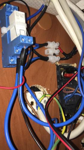

per il cavo alimentazione : come sospettavo. Adesso non ho il camper vicino, solo considerazioni basate sullo chema della centralina. Vedo un fusibile da 20A con la scritta antenna e, considerato quello da te riferito, credo
sia questo ad alimentare il tutto, verificherò in loco. A questo punto però utilizzarei lo stesso cavo per tutto (se ha un fusibile da 20A sarà di sezione adeguata, tv+decoder consumeranno max 4A insieme, l'antenna la apro/chiudo coin i dispositivi spenti) lasciando così comè per la parabola e prelevando dalla presa 12V del vano tv l'alimentazione per tv+decod da inviare al com di un piccolo relè al cui NO connettere i dispositivi. Il relè me lo piloterò con la prima 12V disponibile, possibilmente passando tutto dietro ai pensili e mettendo un interruttorino su parete esterna del primo pensile, accessibile sia da sopra il basculante, versione prima di chiudere occhio che con basculante chiuso, versione giorno. Così toccherò l'impianto il meno possibile. In conclusione: - verificare parallelo tra alim antenna e presa 12V - verificare sezione cavo - se adueguata procederò come sopra descritto, se piccola metterò l'antenna su un'altra uscita 12V diretta e la presa 12V su antenna, inserendo a valle del fusibile un semplice reè da comandare parete dx (meglio perchè dormo sempre lato faretti ;-) ) Vi farò sapere
Stamattina lavoro:
- cavo vano TV: 6mmq Pos/Neg diretto dal fusibile F9 "antenna", sotto stacca batteria ma non generale centralina, alimenta la presa 12V. L'antenna era presa in parallelo rudimentale su questo cavo. Stessa guaina arriva D+ con un 0.5/0.25
- Consumo antenna in ricerca: 1.9/2.2A max
Ho trovato anche 2 cavi 220V ulteriori che alimentavano una seconda presa 220 stesso vano, erano diretti da inverter, adess ho tutto sotto inverter/sotto rete, non mi serve seconda presa
Poichè volevo l'interruttore lato dx Iniziamente avevo pensato di sfruttare il cavo aggiuntivo 220V per collegare l'antenna direttamente alla batteria con fusibile, ma mi sono poi arreso per il poco tempo a disposizione, individuare la partenza del cavo F9 dalla centralina implicava somntare parecchio.
Ho risolto quindi come da progetto:
1) I negativi lasciati tutti in parallelo
2) Al positivo: mammut con il 6mmq da un lato e 2x 2.5 dall'altro. Uno è l'antenna, l'altro al COM di un relay 8A da elettronica e zoccoletto
3) Al NO del relay ho connesso presa tv con un 1.5 e decoder con il suo originale
4) dal COM parte anche il posotivo della bobina, un cavo da 0.5, passa dentro i pensili dentro l'intercapidine tra la parete ed il profilo a 45°, viente interrotto da interruttore a pulsante e torna al terminale bobina.
5) Ho aggiunto solo un negativo al terminale bobina preso dal parallelo
Praticamente uso la stessa 12 ce voglio interrompere, prelevandola a monte
adesso funziona tutto, ho risparmiato oltre 1.1 A di perdita continua, 24 Ah al giorno!

Stamattina lavoro: - cavo vano TV: 6mmq Pos/Neg diretto dal fusibile F9 antenna, sotto stacca batteria ma non generale centralina, alimenta la presa 12V. L'antenna era presa in parallelo rudimentale su questo cavo. Stessa
guaina arriva D+ con un 0.5/0.25 - Consumo antenna in ricerca: 1.9/2.2A max Ho trovato anche 2 cavi 220V ulteriori che alimentavano una seconda presa 220 stesso vano, erano diretti da inverter, adess ho tutto sotto inverter/sotto rete, non mi serve seconda presa Poichè volevo l'interruttore lato dx Iniziamente avevo pensato di sfruttare il cavo aggiuntivo 220V per collegare l'antenna direttamente alla batteria con fusibile, ma mi sono poi arreso per il poco tempo a disposizione, individuare la partenza del cavo F9 dalla centralina implicava somntare parecchio.  Ho risolto quindi come da progetto: 1) I negativi lasciati tutti in parallelo 2) Al positivo: mammut con il 6mmq da un lato e 2x 2.5 dall'altro. Uno è l'antenna, l'altro al COM di un relay 8A da elettronica e zoccoletto 3) Al NO del relay ho connesso presa tv con un 1.5 e decoder con il suo originale 4) dal COM parte anche il posotivo della bobina, un cavo da 0.5, passa dentro i pensili dentro l'intercapidine tra la parete ed il profilo a 45°, viente interrotto da interruttore a pulsante e torna al terminale bobina. 5) Ho aggiunto solo un negativo al terminale bobina preso dal parallelo Praticamente uso la stessa 12 ce voglio interrompere, prelevandola a monte adesso funziona tutto, ho risparmiato oltre 1.1 A di perdita continua, 24 Ah al giorno!
ed ecco qui, prima di fascettare e chiudere:
l'interruttore a pulsante remoto interrompe il positivo prelevato dal com alla bobina.
aprendo il circuito adesso non ho assorbimenti parassiti
su NO i positivi di tv e decoder: ho risolto con materiale trovato in garage
Ciao a tutti e buone ferie!
