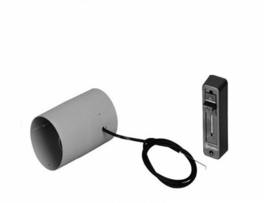

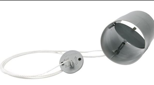

Foro sotto Truma = da fare con serranda per parzializzare quando troppo freddo
Guarnizioni alle portiere = trovare il profilo ed incollarle
Tubo che riscalda troppo le grigie= smonti il cassonetto trasversale
   intercetti il tubo e metti serrandina da comandare con leva o cavo

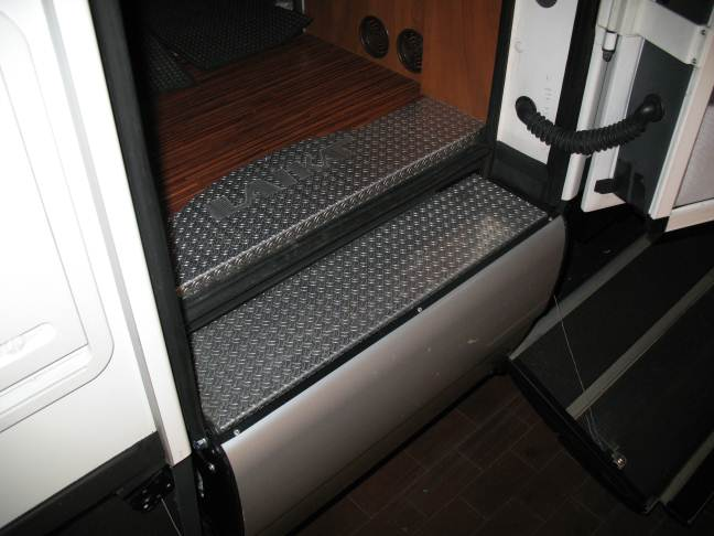

Qui il completamento guarnizioni portelloni con guarnizione su tutto il "giro"
Ricorda di fare anche la chiusura in Alu del foro scalino (da chiuso)
più volte si è rischiato di inciampare ,scendendo dove non si poteva aprire per marciapiedi alti.
e vedi anche il lato del montante con guarnizione in neoprene.

Sopra ho messo le foto della serranda/foro e guarnizione

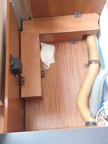

Per Ciccioturer, sulla panca laterale io ho uno sportello!
stavo pensando di realizzare un doppio fondo per contenere i tubi del riscaldamento

Per Ciccioturer, sulla panca laterale io ho uno sportello! stavo pensando di realizzare un doppio fondo per contenere i tubi del riscaldamento
Ciao Geppetto,
io ho fatto un profilo ad "L" per proteggere i tubi e metter su roba tranquillamente, per adesso solamente quello della bocchetta, sulla parete interna, non su quello della parete esterna che alimenta la bocchetta della cabina e poi sale su, anche perchè devo adesso capire come / da dove tirare la derivazione del tubo piccolo, in linea di principio sarei per quello della bocchetta della panca, che è un finale in modo da distribuire in maniera più omogenea i flussi, non vorrei toccare l'altro che continua verso la cabina - letto - cielo tetto
Ho visto dalle foto di Franco che è diverso: noi abbiamo 2 tubi in panca, nel 720 sembra uno solo, forse perchè essendo la panca più piccola la bocchetta laterale è esterna
Non appena andrò sul camper farò foto della "protezione", l'avevo realizzata sulla roulotte dove avevo messo un riscaldatore eletttrico perimentrale con termostato e tubi truma che avevo protetto all'interno delle panche
Potresti mettere la foto del tuo sportello?
Per il tuo sportello:  qual'è secondo te la posizione meno invasiva per la struttura? Dal momento che ci si siede in 2 li pensi ci possano esser problemi?
Io in opgni caso pensavo di spostare il serbatoio sulla longitidinale, meno accessibile comunque, e di aprire lo sportello sulla trasversale, molto più accessibile dai 2 lati ma dove attualmente il genio del progettista ha collocato il serbatoio, scelte strane.

per Geppetto:
la mia panca è così per ora, in attesa della modifica "invernale"
la diramazione da portare a dx la vorrei tirar fuori dalla bocchetta, il flusso li è molto consistente, invece del tubo che va in cabina-letto, il problema è che non sto individuando come inserirla nel profilo alu, si dovrebbe creare qualcosa per far scorrere il tubo
Tu come hai fatto?
24/01/2008 10512
Inserito il 23/09/2019 alle: 09:53:46
In risposta al messaggio di Cicciotourer del 23/09/2019 alle 09:19:01
per Geppetto: la mia panca è così per ora, in attesa della modifica invernale la diramazione da portare a dx la vorrei tirar fuori dalla bocchetta, il flusso li è molto consistente, invece del tubo che va in cabina-letto,
il problema è che non sto individuando come inserirla nel profilo alu, si dovrebbe creare qualcosa per far scorrere il tubo Tu come hai fatto?
Il profilo in Alu deve essere smontato completamente
nella occasione si sigilla al meglio anche la giuntura
Cellula -Cabina , che tu avrai prima sigillato anche
da sotto il mezzo con gli opportuni materiali.
(di serie vi è solamente un poco di "gommapiuma"
che s sicuramemnte non trattiene gli spifferi essendo
a cellule aperte e inadatto allo scopo
(usa isolene nero che è il neoprene dei tubi).
tagialdolo per la lunghezza alla misura esatta all'uso.
Certamente che se usassero per la canalizzazione
anzichè il tubo in cartone della truma
questo isolante e alluminio interno ,la resa del
ns. sistema di riscaldamento miglirorebbe assai.
Lo ho usato quando ho fatto modifiche importanti wink
Modificato da franco49tn il 23/09/2019 alle 09:54:48
geppetto22
geppetto22
17/10/2008 5603
Inserito il 23/09/2019 alle: 11:29:56
Per migliorare il flusso occorre fare la mia modifica che consiste nel eliminare il passaggio sotto pianale del tubo ,ma venire diretti dalla truma
Claudio
Cicciotourer
Cicciotourer
13/07/2017 218
Inserito il 23/09/2019 alle: 19:46:38
In risposta al messaggio di geppetto22 del 23/09/2019 alle 11:29:56
C'è un passaggio sottopianale? ma dove? non ho guardato finora, ho pensato che venisse dritto dalla truma. Riflettendoci però come passa dal vano bombole che è accanto la truma? sarà li sotto?
Geppetto, mi indicheresti le pagg dove hai descritto?
Io sto acquistando la serranda regolabile per la derivazione del serbatoio delle grigie descritta da Franco, per quanto riguarda la sgillatura esterna:
- i "materiali opportuni" : onde evitare di andare a caso, mi potreste indicare quali?
- la gommapiuma l'avete lasciata?
