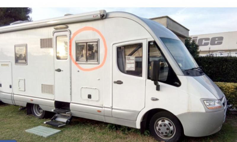

PSX_20191001_230921.jpgBuonasera. Possiedo un Rexosline 721 del 2008. Durante un bell'acquazzone ho ritrovato acqua sul divanetto, quello posto sotto la finestra scorrevole.  Dalla prova infiltrazioni hanno riscontrato che l'acqua entra proprio dalla suddetta finestra perché si è deformato il vetro e non ha più tenuta pertanto la devono sostituire. Volevo sapere se qualcuno conosce la marca e in particolare il modello di questa finestra e dove poterla reperire oltre che dal concessionario Laika
Modificato da liborioc il 01/10/2019 alle 23:10:42

La finestra è seitz controlla la misura esterna l'osc urabye lo salvi

scheda%20Seitz.jpgse digiti in internet "seitz S4 scorrevoli" ti escono  i risultati.
comunque se guardi la finestra ci sono le specifiche. ti allego una immagine per capire dove trovarle
Deformato il vetro ?
Lo vedo molto difficile
Probabilmente o si è intasato lo scarico dai profili il alluminio
O l'acqua entra da sopra non facendo più tenuta la cornice.
Se vuoi puoi provare a smontare la finestra
inserire nello spessore della parete un rinforzo (che manca sicuramente)
costruendo un telaietto in legno o meglio in Forex (che riesci pure a curvare)
scavando un poco di isolante ed inserendo il rinforzo incollandolo con Sika
Alla parete così irrobustita rimonti la finestra e vedrai che acqua non entra più.
In quanto solo allora si potranno serrare veramente le viti interne che prima
andavano a sciacciare la parete riducendone lo spessore.
Cosa successa anche a me su finestra posteriore e risolta in tal modo.
Se poi servono solo i vetri richiedili alla Sifi
che ha tutte le finestre e tutti i vetri possibili
https://www.sifisrl.com/catalog...
