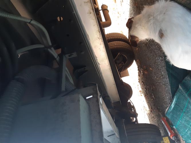

Preparazione gavone lato passeggero

Aspettiamo le foto dei lavori in corso e
poi dei risultati finiti !

E' solo un mio problema che non visualizzo le tue immagini?

Dal cellulare non me le fa postare

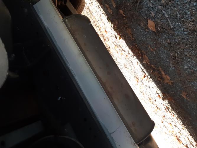

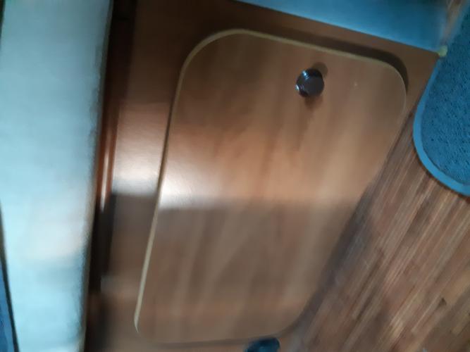

Inserito il 07/10/2019 alle: 23:27:31

Veramente dalle foto
abbiamo capito "molto poco"
Spiegazioni?

Staffa in alluminio per fissare il gavone al telaio,parte dalla porta passeggero ed arriva al passaruota
