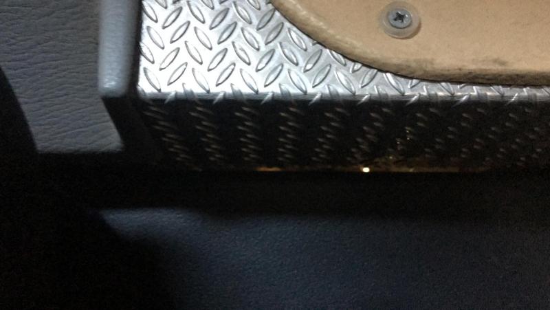

Purtroppo ho scperto di avere ancora voragini sul fondo:
Tra termoformato scalino e giunzione vedo il terreno
Mi ero fatto aiutare da un'officina causa mancanza di tempo e lontananza del mezzo ma ho iniziato ad acquistare rampe, schiuma e quant'altro: terrò il mezzo fermo ma devo chiudere queste aperture, anche se non so ancora come.
estrarrò il tubo truma da 32 e vorrei mettere un manicotto coibentante o qualcos'altro. Il tubo rientra nella giunzione come potete vedere e la schiuma intorno al tubo non è stata passata.
Cosa mi consigliate per chiudere il foro del tappo gasolio?
E come manicotto per il 32?

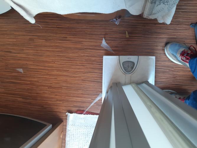

che siano 10 Kg. sad
E per quella ragione sostituita con una leggerissima
e fatta a misura "tendina" sobria senza disegni colorati
che pesa solo 300 gr. simile a quesa ( e rimane TESA )
Modificato da franco49tn il 18/02/2020 alle 08:57:05

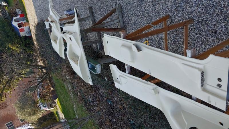

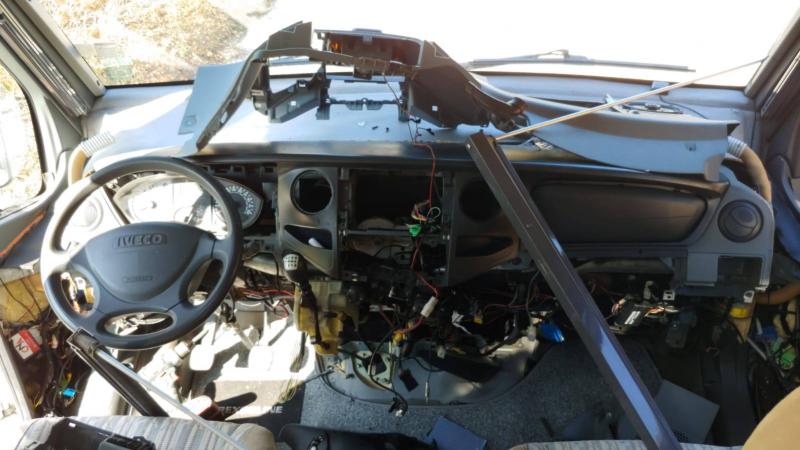

Non mi piaceva il grigio topo (sporco e segnato) e ho verniciato montanti e porte.
ne approfitto per:
  • Sistemare cablaggio plancia
  • Montare sensore temperatura esterna climatizzatore: sul mio non c'è e da ECU clima il cavo va diretto a massa...magari è anche per quello che fa le bizze...
  • Spostare sensore T cabina più in basso
  • Coibentare tubi evaporatore
  • Sostituire luci 12v clima che hanno fuso la plastica con led
  • Montare interruttore chiusura centralizzata su tastierino plancia
  • Montare altoparlanti e tweeter su plancia Laika
  • Coibentare plancia
poi passerò un liquido per rinnovare la plastica e cercherò di fare la copertura come suggerito da Franco...
 insomma 2-3we fermo.
Confermo però che il fondo in policarbonato anteriore rende più silenziosa marcia, molti meno vortici e...forse qualcosa si guadagna in efficienza a 100kmh. Per 30 viti e una lastra 2x1...ne vale la pena!

Non mi piaceva il grigio topo (sporco e segnato) e ho verniciato montanti e porte.  ne approfitto per: Sistemare cablaggio plancia Montare sensore temperatura esterna climatizzatore: sul mio non c'è e da ECU clima il cavo
va diretto a massa...magari è anche per quello che fa le bizze... Spostare sensore T cabina più in basso Coibentare tubi evaporatore Sostituire luci 12v clima che hanno fuso la plastica con led Montare interruttore chiusura centralizzata su tastierino plancia Montare altoparlanti e tweeter su plancia Laika Coibentare planciapoi passerò un liquido per rinnovare la plastica e cercherò di fare la copertura come suggerito da Franco...  insomma 2-3we fermo. Confermo però che il fondo in policarbonato anteriore rende più silenziosa marcia, molti meno vortici e...forse qualcosa si guadagna in efficienza a 100kmh. Per 30 viti e una lastra 2x1...ne vale la pena!
Cavolo... complimenti.... Hai qualche foto per farmi capire meglio la coibentzione inferiore che hai fatto ?
