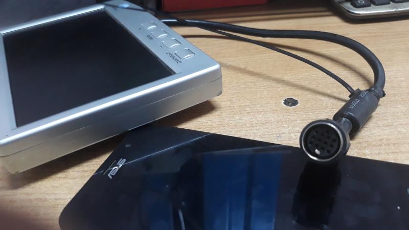

Buonasera,ho bisogno di aiuto... Volevo spostare il monitor della retrocamera, pero' non riesco ad arrivarci per via del cavo... Ho provato a chiedere se trovavo una "prolunga" ,ma dove sono stato mi hanno detto di non avere nulla del genere .Il monitor e' un Waeco e vi chiedevo se sapete dove posso trovarlo.. Non ho trovato onestamente un sito di questo marchio... Grazie

Con il rischio di perdere qualità puoi tagliarlo e prolungarlo, usando un normale cavo S video come cavia...
se saldi è meglio. Se no puoi sempre usare dei connettori tipo questi
 alla fine è un solo cavo che serve. Lato guida ddove ci sono i fusibili dovresti avere l'arrivo del cavo. Nel mio è un triplo rca. Nero rosso e giallo. Ti interessa solo il giallo.

Se nel cruscotto arrivano i connettori RCA,  potresti usare delle normali prolunghe con connettori RCA e arrivi dove vuoi... se non ricordo male, quel sistema era montato sul vecchio camper di mio suocero e non funzionava più proprio per essersi staccato il connettore RCA tra retrocamera e monitor...

Ok... Grazie mille...per le risposte...

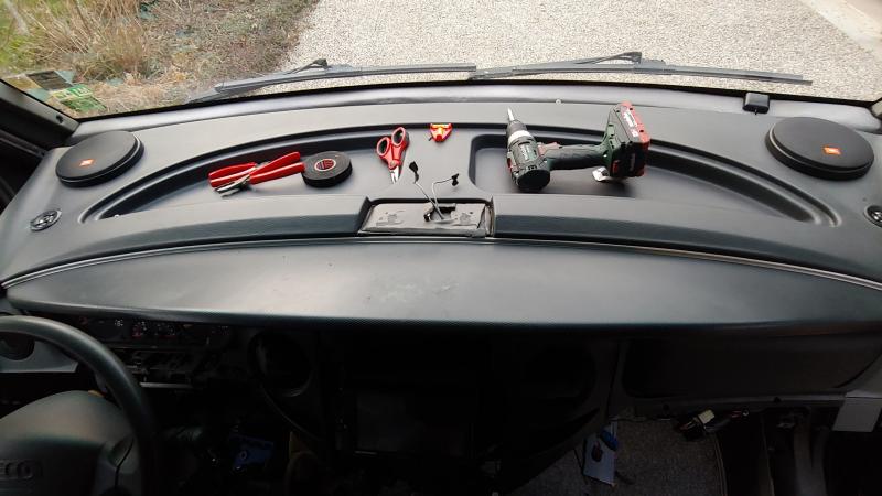

Spostati anche i sensori temperatura interna verso i piedi, montato led nelle luci clima e aggiunto sensore esterno temperatura cabina chef non c'era...
Ora devo rinchiudere tutto ...
ho anche accettato che scricchiolerà tutto in eterno. Le plastiche si sono indurite molto e sono tantissimi pezzi uno sopra l'altro. Per quanto possa fare attenzione e mettere sottilissimi pezzi di gomma...scricchiolano anche tenendole in mano. Soprattutto il copri plancia Laika.

Bel lavoro, hai messo anche i tweeter?

Si...erano compresi nel kit jbl con un crossover minimo integrato nel cavo positivo. Tutto sommato lo spazio inutilizzabile in plancia c'è...e l'ho sfruttato!
Comunque è tutto dimensionato in stile panzer...a parte le mollette delle zanzariere che vanno movent movimentate con la delicatezza di un orologiaio!

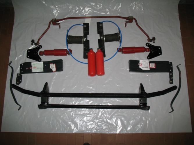

I "gradini" della cabina  li avevo levati oramai da oltre sei anni
ed il peso è propio quello rilevato.
Ma ho compensato montando i rinforzi dietro la mascherina
a protezione del radiatore e parti basse motore.
praticamente un paraurti interno dietro alla targa . che vedete sotto.
Oltre ai soffietti anteriori + bombole di espansione e la barra stabilizzatrice

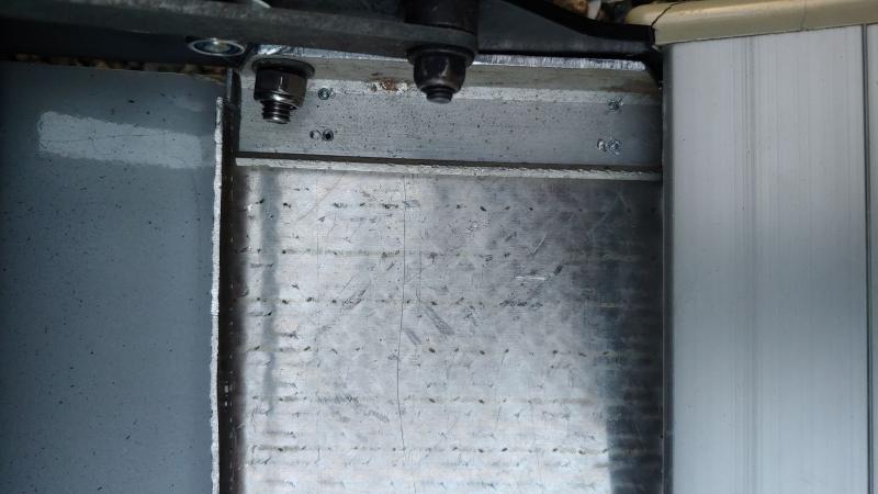

Ho scoperto da dove mi arrivava il malefico freddo ed il vento:
chi mi ha fatto i lavori non ha purtroppo chiuso tutta la parte a sx, ho tolto personalmente i montanti, profilo e o scoperto di avere il pavimento aperto:
Ho deciso di chiudere con legno marino, pannellino isolante sopra e antirombo sotto
Non so se rimettere il 32, ho tolto il vecchio, forato , e acquistato un nuovo. Forse lo deriverò dalla bocchetta cabina e non più dalla dinette

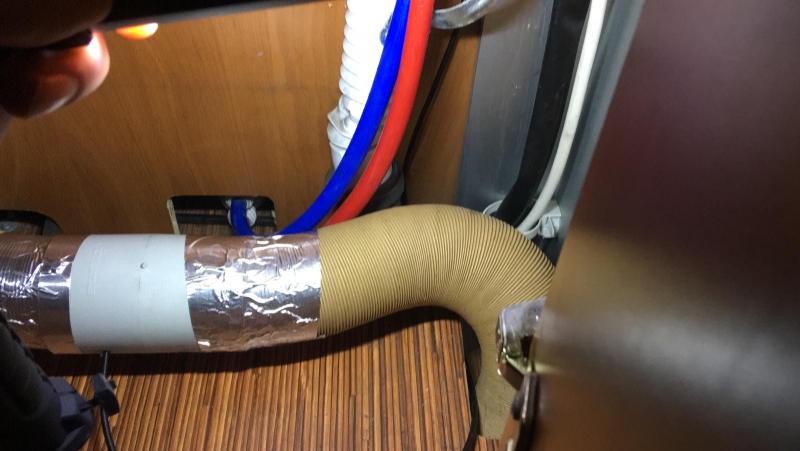

Come suggerito da Franco ho messo la serranda regolabile sulle grigie.
L'ho montata però dove consigliato da Lorenzo Lollipibus: sotto la mensolina del mobiletto bagno, sotto lavabo. E' immediatamente accessibile , solo 2 viti, facilissimo, grazie Lorenzo
il comando sopra il cassettone nel garage, immediatamente a sx aprendo lo scorrevole di comunicazione :
Mi raccomando di praticare il foro a 45° min con punta da 5, se si vuole scendere poi a filo parete dietro, inizialmente avevo forato dritto e avevo difficoltà nello scorrimento del cavo con la doppia curva a 90°

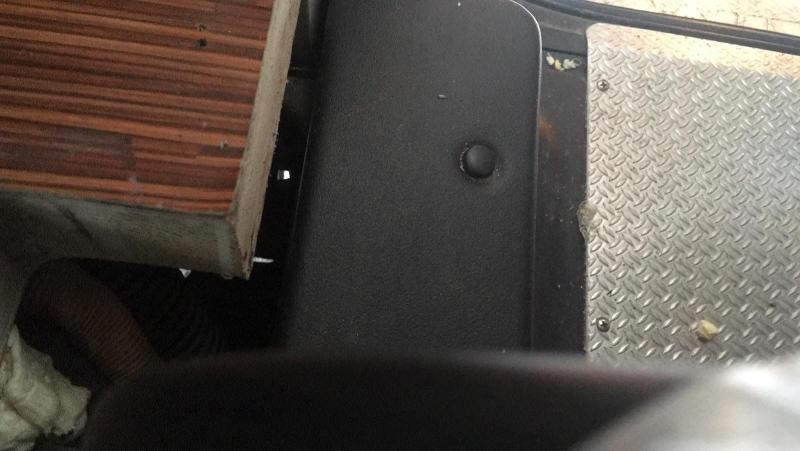

Io Son riuscito a richiudere tutta la plancia e mi è avanzata solo una vite! Nemmeno una clip!
  • Cablaggio centralizzata con pulsante Iveco in tastiera
  • Impianto audio e predisposizione subwoofer
  • Doppia alimentazione autoradio con interruttori e fusibili
  • Spostata sonda Tinterna vicino ai piedi
  • Aggiunta sonda Testerna
  • Sistemato cablaggio e nuove prese usb con voltmetro digitale
  • Led nelle Luci plancia che erano bollenti
  • Riverniciato porte e montanti in crema
Sistemo i faretti del basculante e chiudo tutto...o magari inizio altri lavori ..avrò abbastanza tempo mi sa nei prossimi giorni dato che adesso ci hanno chiuso l'Italia...

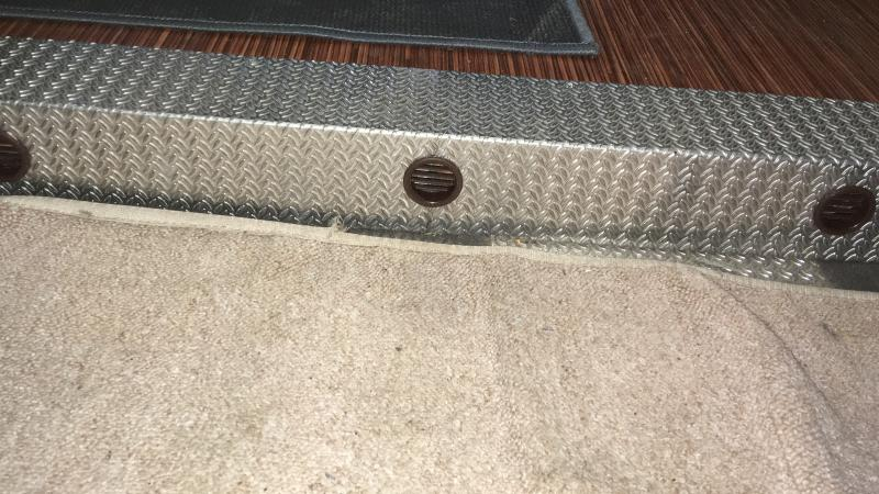

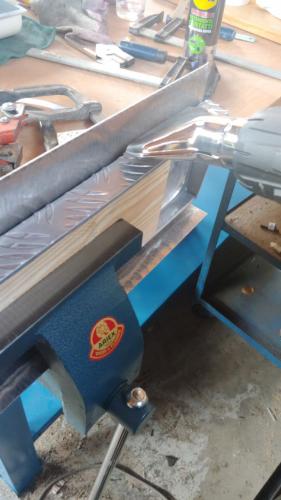

 finito anche il gradino. Una lastra di mandorlato piegata a caldo ad U
Due L di alluminio rivettate ai lati
 perché piegarlo sui 4 lati impossibile a casa.
E registrato e sistemato il gradino
 grazie Franco per misure e idea!
 molto bello anche da vedere.

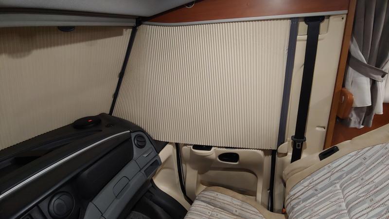

 compresa porta cellula. Con zanzariera ora su profilo a calamita su tutto il bordo. Così posso alzare e abbassare il plissettato!

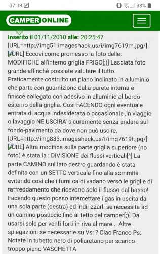

 E cercando ho recuperato questo post di Franco.
 però forse mi manca qualche pezzo.
Mi date qualche consiglio?
grazie!

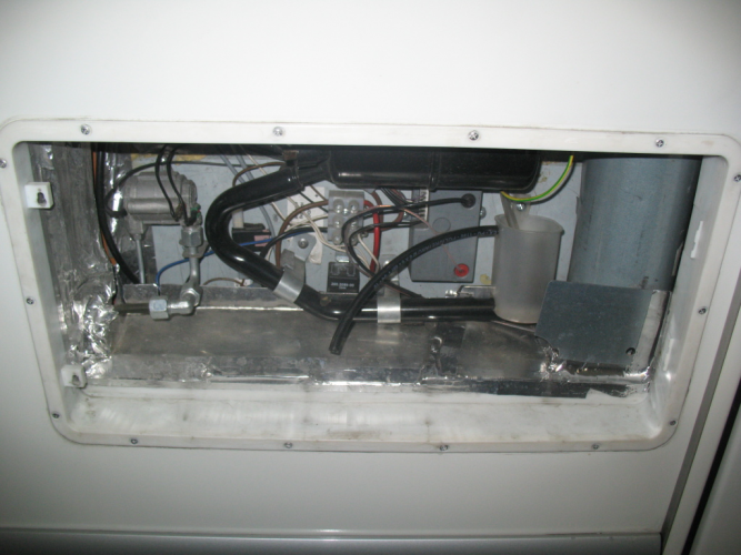

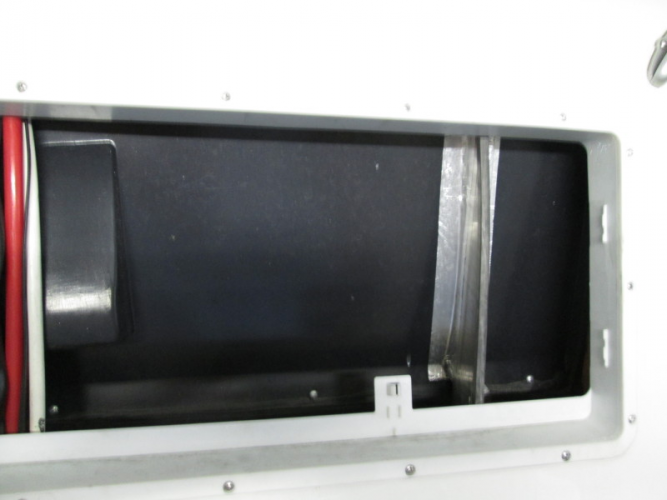

Una foto spiega meglio
questa è del 8010
Parte elettrica tutta coperta da spruzzi e più al "caldo"
e se entra acqua dalla griglia esce dalla parte bassa
e non finisce sul pavimento di legno
Mentre il tubetto blù preleva l'acqua dalla vaschetta
prima che tracimi e cada sulle schede wink
Questa è la parte alta con divisione gas scarico caldissimo
dalla parte dove esce aria di raffreddamento serpentine che
risultano così a temperarura ottimale
Questa era la proma prova sul Rex
che erra meno inclinata e meno completa.
Ritornabdo alla giunzione
avevo fatto tre fori per scaricare il caldo
