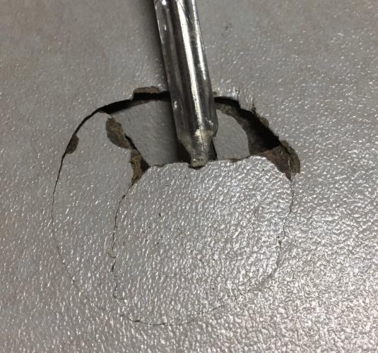

Inserito il 18/07/2020 alle: 14:46:04
la situazione del tavolo è questa:
sS tratta di una "frattura scomposta" (tra l'altro non ho idea di come sia successo) del diametro di circa 4 centimetri. Come suggerite di intervenire?

Inserito il 18/07/2020 alle: 17:14:49
Prima cosa rimuovi il laminato rotto, poi mascheri con nastro carta attorno ,poi con stucco bicomponente rasi il tutto,poi leggerà carreggiata fine ,se il risultato non ti soddisfa si riplacca laminato sopra

Inserito il 29/07/2020 alle: 15:47:49
In risposta al messaggio di geppetto22 del 18/07/2020 alle 17:14:49
Grazie geppetto,
hai idea di dove poter acquistare il laminato senza doverne acquistare un foglio intero?
Ho provato a scrivere alla Laika, per sapere se esiste il ricambio o per avere il codice del laminato (immagino prodotto da Abet).
Nessuna risposta....

Inserito il 29/07/2020 alle: 22:08:09
David i fogli sono 250x125 difficilmente ne trovi meno , se conosci qualche Falegname (mobiliere) puoi trovare un avanzo ,non sarà identico ma puoi farlo anche totalmente diverso su un cartagho l'ho fatto neri lucido come il frigo e sta bene

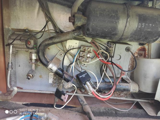

Inserito il 29/07/2020 alle: 23:09:16
Problema frigo che non si accende nemmeno: Ok risolto.
Si era danneggiato il fusibile rosa in foto da 3, ma l'ho capito solo perché non passava corrente e aprendolo, perché all'ispezione visiva sembrava ok, invece il filetto si era staccato dove non era visibile.
Ora tutto ok.

Inserito il 29/07/2020 alle: 23:16:20
Ottimo Navarre!
io ho avuto un problema con il piezo. A volte tutto ok...a volte si spegneva ogni 30min... Lo stesso fusibile vecchio e ossidato dava problemi. Già che ci sei metti una lastra di alluminio per evitare il deposito dii acqua nella zona e fai il camino in alto separando i flussi dell'aria di raffreddamento e del camino stesso. Per me è stato davvero un nel passo avanti.
