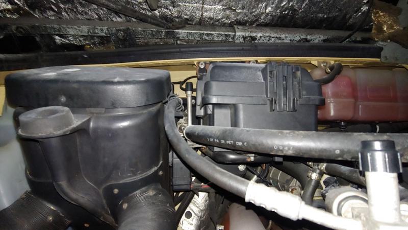

quello che dal forum non riesco a vedere è la traversa "aggiuntiva" nel cofano motore (immagino sia un riforzo tra i duomi?) perchè non vedo la maggior parte delle foto di tinypics forse perchè link vecchi... qualcuno mi potrebbe postare o mandare una foto per capire cosa devo aspettarmi?

Andrea
Il mio è febbraio 2008 e ha tutto. Forse fatto postumo in garanzia da Laika come richiamo...
Comunque questa è la mia traversa. La riconosci facile perché corre sotto la plastica dei tergi.
Visto che da quanto so (ma utenti più esperti e di vecchia data possono correggere) laika le aveva proposte come modifiche in garanzia, se non ci fosse chiedi al conce di relazionarsi con Laika e fattele montare.
 è l'elemento quadrangolare che corre da parte a parte.
 La maschera superiore del radiatore è quella nera che vedi qua. Il resto in argento una delle modifiche a mio avviso importanti, che in molti qua hanno fatto per raffreddare in modo più efficace
Lorenzo

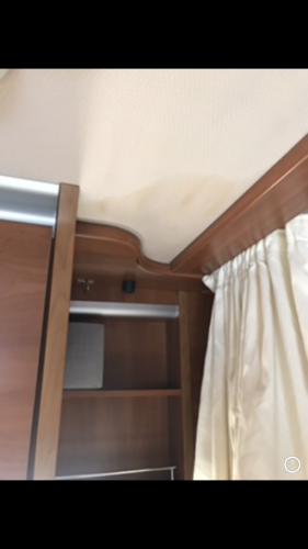

C72866B1-EE7E-47CC-94DE-D546E722DA26.pngGrazie mille, ieri mi son messo a leggere tutti i messaggi che vi siete scambiati dal 2007 ad ora per farmi un’idea delle varie modifiche o suggerimenti da svolgere sul rexosline ma mi ci vorrà una settimana come minimo!! Ho visto che avete creato anche un gruppo whatsapp, come si fa a partecipare? Ho un’infiltrazione sul tetto tra la giunzione della cabina con la cellula sul lato guidatore che ha bagnato per una ventina di centri metri il tessuto “iso-Deluxe” macchiandolo... avete idea di come si possa pulire senza rovinarlo ulteriormente? Altra domanda, ma il materiale che c’è sotto si può marcire? Grazie mille. Marco

Ciao Lorenzo, grazie per le foto - esaurienti.
Io ne ho avuta una tra oblo del basculante e parabrezza.
dovuta ah una grandinata pregressa.
Portai in un centro assistenza serio a sistemare.
Quell'angolo è dove si ferma tutta l'acqua del tetto ...che purtroppo è una vasca...
 i rex sono impuntati in avanti e spesso tra tetto e cupola c'è un pericoloso e fastidioso ristagno.
Fai controllare bene le tenute e le sigillature e cerca di tenerlo asciutto sopra. Se cerchi sul forum o su google escono mille idee si come applicare il principio dei vasi comunicanti: di base uno straccio a cavallo dello spigolo :-)
