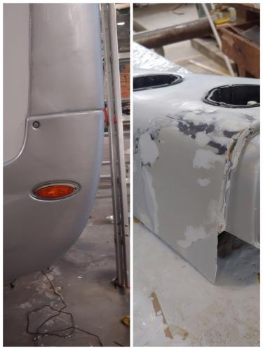

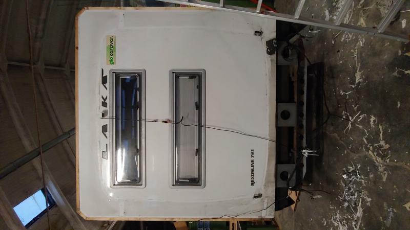

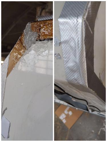

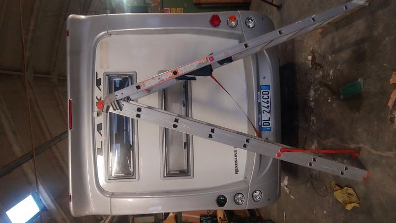

Acqua che entra sotto al dilubio nello spigolo alto posteriore destro e bagna soffitto e letto.
Per info: non ci sono sigillature di sorta tra i listelli dei pannelli parete/tetto/angolari. Per cui la tenuta... È fatta dalle sigillature dello spoiler. Controllatele!
 smontato tutto.
Pulito tutto con spatola e sgrassante spray.
(cavo retrocamera tutto arrotolato e incollato con sila dentro al copri spigolo sx...per questo avevano fatto 3 giunte...crying)
Sistemato angolo rotto sul traghetto e riverniciato angoli e cantonale sx.
ho ricoperto i listelli con nastro butilico/alluminio e sigillato aperture con schegge di legno e vinavil e multifiss. (Di intravedono ancora le aperture da cui trafila acqua...)
Polimerico sp101 grigio e trasparente a volontà e rimontato con l'aiuto di mio padre...se no è davvero dura...ti capisco navarre
20200902_212817.jpege sigillato tutto per bene.
 Spero non piova più dentro x un po'...
