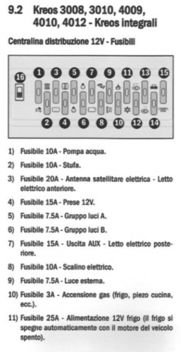

Buonasera,possiedo un Kreos 3010 del 2013 dotato di due letti di cui il centrale basculante elettrico (anche il posteriore è munito di sollevatore elettrico).Chiedo se qualcuno sa se sono protetti da fusibili e dove si trovano.   Grazie

Dal manuale Laika Uso e manutenzione pag 37 fusibile 3 e 7.

Dal manuale Laika Uso e manutenzione pag 37 fusibile 3 e 7. Saluti Rinaldo
Grazie !
