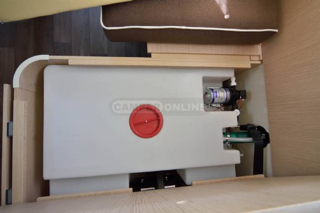

Devo porre rimedio al rumore che proviene dalla pompa dell'acqua, decisamente fastidioso nonostante inserimento del vaso di espansione.

@ispanico anche la mia pompa dell'acqua faceva un rumore tremendo a me l'ha sistemata il concessionario tanto il mezzo se è nuovo è in garanziayes.
Non so cosa o come però dopo l'intervento no ha più fatto rumore anzi più che rumore pareva si smontasse la parete frown

Ne abbiamo già discusso, ma rimango dello stesso parere. Se vuoi due Shurflo di ricambio le ho nel gavone, smontate dal Laika e dall' Elnagh di mia figlia.
La vedo dura mettere il vaso di espansione in quello spazio.

In merito al Vaso di espansione è già inserito, ovvio non in verticale...la pompa lavora bene ma ha una rumorosità molto fastidiosa a mo' di cassa di risonanza.

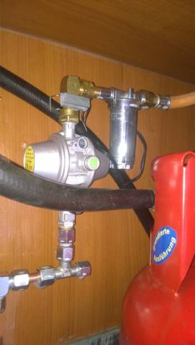

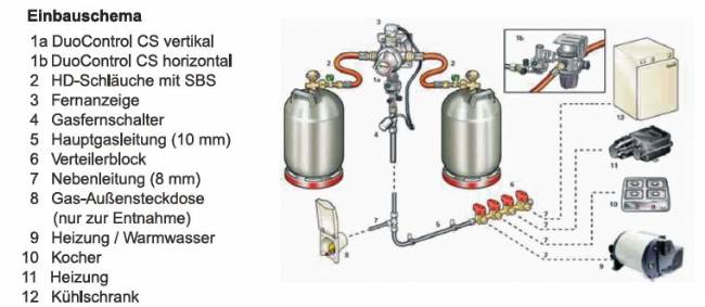

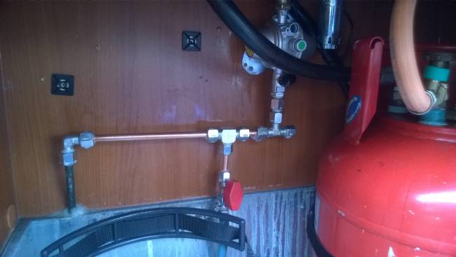

Torno su un argomento che non sono ancora riuscito a portare a termine: cambio regolatore gas.
nel vano bombole ho l'entrata gas non centrale, quindi dietro la bombola verso la porta d'ingresso  , poi un regolatore Cavagna e da lì un tuo che collega un secondo regolatore a due uscite Boldrin che permette di commutare manualmente le due bombole.
Non ho ancora capito come e con cosa sostituirlo: basta un Duocontrol CS a due uscite?
se si toglierei il primo regolatore Cavagna ed il Bodrin e con un tubo andrei direttamente al Duo e dal duo alle bombole.
Non ho particolari esigenze di riscaldare la cellula in marcia
E' corretto oppure ho bisogno di altre cose?

@Max : sinceramente non ho capito molto di quello che hai descritto.
Non puoi postare una foto che almeno si possa vedere come sei combinato ?

Hai ragione Mario, dovrei inserire delle foto, sono tornato sull'argomento perché ieri mentre cercavo appunto di capire cosa ho bisogno ho trovato un link alla stessa richiesta fatta sempre da me è corredata di foto qui sul forum, e probabilmente ora è in archivio perché la pagina era la 213, quindi ho dato per scontato che qualcuno si ricordasse ancora
in pratica il vano bombole era completamente rivestito di lana di roccia e sul pavimento del vano c'era una lastra di polistirolo da 15cm, perché il precedente proprietario usava il GPL in inverno,probabilmente.
dato che uso propano e preferisco un vano ventilato ieri ho tolto tutto ed ho cercato di capire cosa fare per sostituire il boldrin a due uscite con un più sicuro duo contro L cs ma vedendo due regolatori nel vano sono un po' confuso.
in pratica mi trovo due regolatori di pressione, dei quali uno potrebbe essere presente dalla costruzione, il marchiato Cavagnagroup, e l'altro, a due uscite,  aggiunto in seguito per evitare di perdere troppo tempo a cambiare le bombole ( il boldrin)
Il regolatore originale non è montato al centro del vano portabombole ma si trova proprio dietro ad una delle due bombole probabilmente montato così in origine ed era annegato nella lana di roccia
la domanda è semplice: è giusto eliminare i due regolatori e montare soltanto il duocontrol cs + tubi di sicurezza?

@Max : certamente, puoi montare solo il Duocontrol ed eliminare tuto il resto.
Oppure anche con il doppio filtro per il gas.
Per il raccordo con la linea interna di distribuzione ti consiglio di utilizzare il tubo di rame, normalmente è di 8mm. con i propri raccordi ad ogiva.
Io non faccio testo, visto che uso una bombola ricaricabile a gpl omologata ( solo in Germania crying ), ma il concetto di impianto è similare.

Grazie mille Mario, sia della risposta che delle foto, penso che copierò la tua soluzione.yeslaugh

Mario,
ancora un paio di domande e poi non ti stresso più: acquisterei 2 raccordi a 90° da 8mm ed il tubo in rame rivestito da CSM per collegare direttamente il duocontrol cs al tubo nero del gas del camper che è nella stessa posizione del tuo.
Non è che serve la riduzione 10/8 tra tubo camper e gomito da 8mm?  i raccordi sono già venduti con le ogive vero? servono guarnizioni o nastro di teflon?

@Max : mi sembra di ricordare che il tubo di rame che porta le utenze all'interno sia da 10mm.
Pertanto se acquisti il Duocontrol CS con uscita da 8mm.  ed il tubo in rame dello stesso diametro devi per forza acquistare :
- n. 2
RACCORDO GAS IN ACCIAIO ZINCATO A GOMITO - 8 MM
- n. 1
RACCORDO RIDUZIONE DRITTA 10MM A TUBO 8MM
- n. 1mt.
1MT - TUBO RAME RIVESTITO DIAM. MM. 8 (ROTOLO 50 MT)
Se non fa parte della tua dotazione di ferri :
Un buon tagliatubi di rame oltre ad una bomboletta spray trova fughe.
Tuti i raccordi hanno già in dotazione le ogive e non hai bisogno di nient'altro se non chiavi fisse per serrare bene i raccordi.
P.S. : se passi da Bergamo un metro di tubo di rame diritto te lo regalo, oltre a un bicchiere di prosecco.
