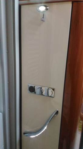

buonasera a tutti,  sono rimaste accese e non si spengono più, sul mio MH 85 del 2016, le luci dell'appendiabiti e maniglione ( di fianco alla porta)...chi mi può aiutare? grazie Maurizio
Ciao Lexx stesso problema anche a me, io ho chiamato il conce e devo portarglielo per farlo controllare.

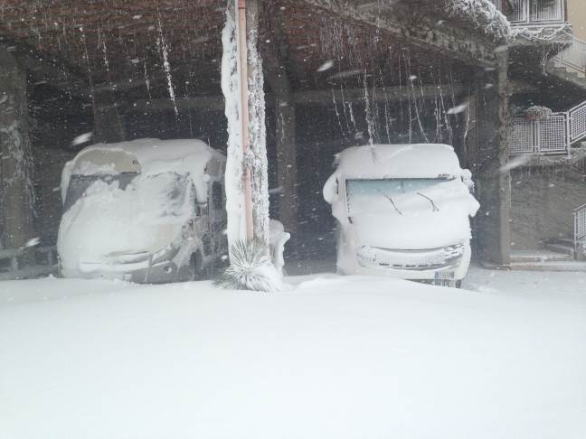

Guardate un pò dove sono stato costretto a ripararmi .......

Guardate un pò dove sono stato costretto a ripararmi ....... Se era grande quello che hai superato sarà immenso ciò che raggiungerai Marco54
ammazza due fiocchi di neve..................
