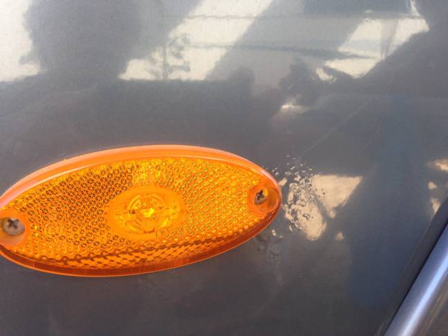

grazie Marco, .....le bolle a cui ti riferisci riguardano la sola verniciatura ? i cantonali sono in vetroresina ? perché se è un problema di verniciatura è poco grave altrimenti bisogna proprio verificare bene , i cantonali se sono crepati c'è anche pericolo infiltrazione ma se è vetroresina che ci siano problemi strutturali ?
un'ultima domanda... che concessionario è quello a cui ti sei rivolto... almeno posso muovermi di conseguenza se ravviso le stesse problematiche in caso sia il medesimo da dove arriva il mio futuro camper...
aggiungo... in quanti a memoria hanno avuto questi problemi che voi sappiate ? perché sinceramente le altre mi sembrano cose di minor importanza ma la scocca deve essere assolutamente priva di difetti per garantire la durata e salute del mezzo ....
se sono crepati c'è anche pericolo infiltrazione ma se è vetroresina che ci siano problemi strutturali ?    un'ultima domanda... che concessionario è quello a cui ti sei rivolto... almeno posso muovermi di conseguenza se ravviso le stesse problematiche in caso sia il medesimo da dove arriva il mio futuro camper... aggiungo... in quanti a memoria hanno avuto questi problemi che voi sappiate ? perché sinceramente le altre mi sembrano cose di minor importanza ma la scocca deve essere assolutamente priva di difetti per garantire la durata e salute del mezzo .... grazie nuovamente I wanna be free
Ciao Marco, tranquillo entrambi sono problemi d'aspetto, tanto per farti capire le bandelle, dove comparivano bolle, inizialmente la Mobilvetta le faceva riverniciare poi probabilmente visto che era un difetto generalizzato è passata alla sostituzione. I cantonali sono applicati alla scossa quindi nessun problema di eventuale infiltrazione anche in presenza di crepe.
Queste sono le cose che mi ha sempre detto il concessionario Sebino Camper di Sale Maresino da cui ho comperato il mio mezzo in fiera a Parma, mi hanno appena ora telefonato per andare a riprendere il camper e penso di andarci domani, se posso toglierti qualche dubbio chiedendo qualcosa fammi sapere, ciao marco

Eccomi di ritorno dal ritiro del mezzo dopo la sostituzione delle bandelle laterali e degli angolari superiori posteriori ovviamente come si sa in garanzia e a prezzo  € 00,
ho pagato il tagliando infiltrazione € 70 ho appreso esistere due tipi di tagliandi infiltrazione uno più completo del costo di € 120 e l'altro mi è stato detto riservato ai mezzi semi nuovi di € 70, forse che questo possa spiegare il perché ognuno di noi dice ha pagato prezzi diversi ?
Altra notizia che vorrei confrontare con voi è il fatto che il primo tagliando dei Ducato 2300 va fatto a 45000 km, qualcuno ha certezze di merito ? A me la una Fiat a cui mi ero rivolta aveva detto 2 anni o 20000 Km, booooooooo ?
Se riesco inserisco due foto delle bolle comparse sulle mie bandelle laterali cosi geo11 domani più controllare bene il mezzo che va a ritirare.

Ciao a tutti, mezzo ritirato poirtato a casa, ripulito e in fase di allestimento ... chiedo subito un vostro contributo per i piccoli problemi che ho riscontrato pulendolo e anallizandolo a fondo , quello che maggiormente mi preoccupa è il fatto che le pareti interne doccia in plastica sono sul fondo staccate dal piatto doccia, o meglio la siliconatura non è sufficiente a tenerle ferme in quanto mi sembrano non aderenti sul retro è normale? anche sui vostri ?  seconda cosa il pavimento davanti al wc per intenderci sul bordo guida porta scricchila un po camminandoci nonè perfettamente stabile, imputo al passaggo sottostante di impianti in quanto è sulla parte sopraelevata.... ultima cosa il pavimento ( fondo) vano bombole è molto incurvato al centro anche il vostro ,  ? sicuramente è dovuto al peso ma penso di intervenire per irrigidirlo magari con un profiletto zincato....
Altri elementi di " difetto " se cosi vogliamo dire sono lo scricchiolio accentuato in marcia della zona porta ed il peso che con mezzo scarico completo con solo meta serbatoio acqua ma gasolio 1/4 e noi 4 soprea è  gia 35 q.li .
per quanto mi aveva indicato gentilmente Marco ho controllato a fondo e per fortuna nessun problema di fioritura verniciature o crepe cantonali, ad oggi è perfetto sotto questo punto di vista... per contro il problema specchietto retrovisore destro c'e'  infatti dopo averlo regolato tre volte viaggiando coi sobbalzi vedi chiaramente che ruota nuovamente vs. sx e torna nella posizione che gli piace... alla fine lo lascio stare che comunque è utilizzabile ...voi come avete risolto ?

mi preoccupa è il fatto che le pareti interne doccia in plastica sono sul fondo staccate dal piatto doccia, o meglio la siliconatura non è sufficiente a tenerle ferme in quanto mi sembrano non aderenti sul retro è normale? anche sui vostri ?  seconda cosa il pavimento davanti al wc per intenderci sul bordo guida porta scricchila un po camminandoci nonè perfettamente stabile, imputo al passaggo sottostante di impianti in quanto è sulla parte sopraelevata.... ultima cosa il pavimento ( fondo) vano bombole è molto incurvato al centro anche il vostro ,  ? sicuramente è dovuto al peso ma penso di intervenire per irrigidirlo magari con un profiletto zincato.... Altri elementi di difetto se cosi vogliamo dire sono lo scricchiolio accentuato in marcia della zona porta ed il peso che con mezzo scarico completo con solo meta serbatoio acqua ma gasolio 1/4 e noi 4 soprea è  gia 35 q.li . per quanto mi aveva indicato gentilmente Marco ho controllato a fondo e per fortuna nessun problema di fioritura verniciature o crepe cantonali, ad oggi è perfetto sotto questo punto di vista... per contro il problema specchietto retrovisore destro c'e'  infatti dopo averlo regolato tre volte viaggiando coi sobbalzi vedi chiaramente che ruota nuovamente vs. sx e torna nella posizione che gli piace... alla fine lo lascio stare che comunque è utilizzabile ...voi come avete risolto ? ho un'ultimo problema che cerchero' di risolvere con il concessionario, avendo il pannello solare installato sopra la predisposizione della turbovent non ho possibilità di mettrla a meno di spostarlo e quindi sentiro' il vecchio proprietario per capire ( e spero sia cosi) se è solo incollato, certo che potevano pensarci ... voi avete turbovent ? se si è sopra cucina giusto ? ringrazio sin da ora chi avrà la gentilezza di rispondermi   e soprattutto di tranquilizzarmi per la dociia visto che tra 10 giorni scade garanzia aimè ... passando ai lati positivi devo dire che assolutamente è uno dei piu' bei motorhome a livello estetico e su questo non ci sono dubbi, si guida piacevolmente ( monto le alko air top) e la meccanica è egregia anche se la difgferenza con il mio vecchio daily è molta,  comunque le gare non deve farle nessuno con questi mezzi . la camera dei bambini è molto comoda e organizzata bene loro sono soddisfatissimi ed è il motivo che mi ha fatto scegliere questo mezzo più di altri .. per ora mi fermo attendo vs. consigli e suggerimenti in merito a quanto sopra, scusate se sono andato lungo .... ciao marco I wanna be free
Ciao geo11 eccoti finalmente tra noi, prima che mi dimentichi ho chiesto al concessionario cosa sarebbe bene fare nel tuo caso di acquisto da privato e mi ha detto che per prima cosa devi comunicare alla Mobilvetta il cambio di proprietà in tal modo le eventuali comunicazioni di richiami sarebbero indirizzati a te e non al vecchio proprietario, seconda cosa prima di far scadere la garanzia dei due anni vai da un concessionario Mobilvetta non per forza da quello che ha venduto il campe e fai fare i controlli del caso per aprire eventuali richieste di garanzia, se sei preoccupato del piatto doccia credo proprio sia il caso di farlo vedere.
Anche il mio specchietto si girava e ho risolto stringendo il bullone che si intravede tra lo specchio e il guscio, curvature del porta bombole non ricordo di averne viste così non ricordo scricchiolii particolare davanti al bagno, ovviamente controllerò e ti dirò.
Credo però che visti i difetti riscontrati tu debba proprio far un salto dal concessionario per verificare possibili aperture di garanzia .
