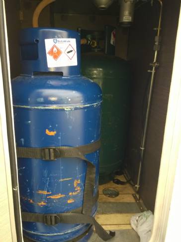

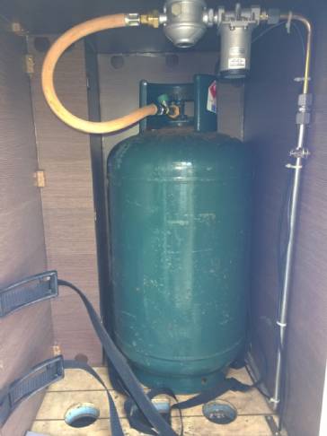

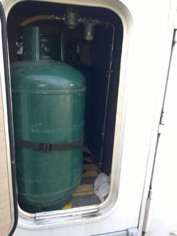

Eccole!!!!...scusa il ritardo!!!!
questo è con una da 15 e una da 10 kg!!!

Eccole!!!!...scusa il ritardo!!!! questo è con una da 15 e una da 10 kg!!!   Ciao Fabio!!! L''impossibile è e rimane l''alibi di ogni nostra resa e debolezza.

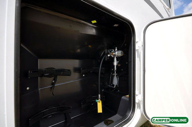

Un "signor" vano bombole è veramente enorme, quasi ti ci stanno quelle da 20!
Nei modelli con vano bombole all'altezza del passaruota anteriore destro il vano è questo:
due da 10 è il massimo che ci possa stare!

Grazie Fabio, il mio vano è come quello dalla foto postata da Htan ....................

Salve a tutti, anche il mio vano bombole è come hatman63 ma sul lato sinistro, seppure un pò inclinata, riesco a mettere una bombola da 15.

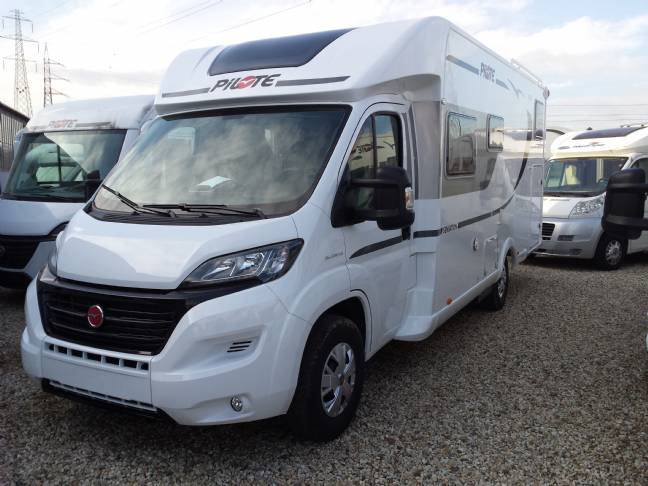

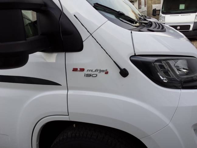

Oggi è arrivato il mio nuovo Pilote, heart ora il concessionario gli dovrà installare qualche optional ed immatricolarlo previo lauto pagamentocryingcryingcrying.
Penso che dovrò aspettare almeno una ventina di giorni poi comincerò ad usarlo. Intanto vi posto qualche foto fatta oggi con il cellulare, quindi qualcuna fa pena.

Oggi è arrivato il mio nuovo Pilote, ora il concessionario gli dovrà installare qualche optional ed immatricolarlo previo lauto pagamento. Penso che dovrò aspettare almeno una ventina di giorni poi comincerò ad usarlo. Intanto vi posto qualche foto fatta oggi con il cellulare, quindi qualcuna fa pena. Ciao
Che modello è?
cinquantuno
cinquantuno
06/02/2010 4208
Inserito il 07/02/2017 alle: 18:34:14
In risposta al messaggio di Clint del 07/02/2017 alle 18:07:44
Che modello è?
Il modello è il P746GJ Sensation. Gemelli in coda e basculante da due posti. Il colore del legno è simile ai modelli Bavaria ( tendente al grigio )
