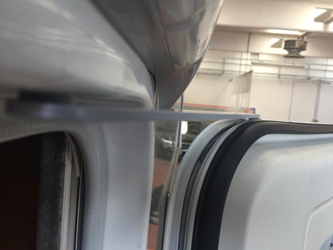

Sopra la porta d'ingresso c'è una staffa metallica che serve da guida porta o qualcosa di simile che, chiudendo la porta, tocca sulla guarnizione in gomma della porta stessa.
Con questo strusciare, avanti ed indietro, la guarnizione si è tranciata ed ho dovuto rincollarla abbastanza "alla buona"
Nei vs mezzi succede tutto ciò e avete adottato qualche stratagemma per salvare la guarnizione (che nel mio caso si romperà nuovamente fra non molto) o funziona tutto alla perfezione?

Non è che la porta sta perdendo l'allineamento per cedimento delle cerniere a scomparsa, verifica che nella escursione aperta chiusa non ballano,quanti anni ha questa porta?

Ho avuto quella maledetta porta, ora fortunatamente ne ho una normale.
Però non mi sono mai accorto che sfregasse.
Secondo me, se non ci sono altri guasti,  la cosa migliore e piu semplice sarebbe tenere guarnizione e staffa unta di grasso di silicone così che scivoli senza fare danno.

Se è come il mio probabilmente devi controllare il fissaggio dal lato del telaio, potrebbe essersi allentato;
in alternativa potrebbe essere necessario registrare la porta.
