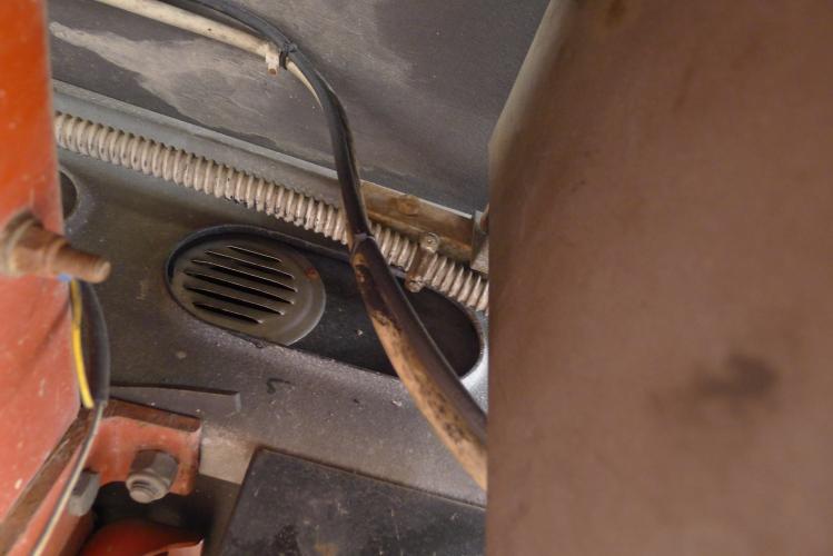

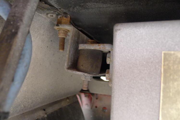

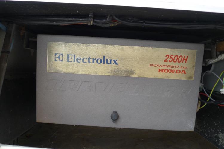

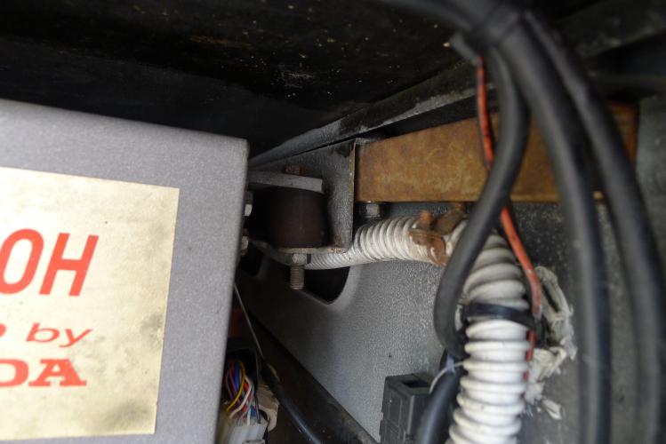

Sono praticamente propenso a installare il generatore tec29 ( preso ieri per 1200€) fissandolo al pianale in legno del gabinetto posteriore con contro piastra.
secondo voi corro dei rischi? La struttura a sandwic in legno tiene?
scusate ma non trovo info da nessuna parte!

ciao, il generatore và installato sul telaio  ( pesa circa 60 kg, )
appena posso ti mando le foto del mio su Iveco

ecco le foto, il lato sx fissato con bulloni passanti dal pavimento il lato dx con barra alla traversa del telaio

Grazie mille! Cercherò un ancoraggio al telaio allora!
per il tappo del serbatoio invece com'è messo? Nella parete o nella bandella? Grazie ancora!

ah ! il tappo serbatoio, l'hanno messo sulla parete entra nella cassapanca esce dal pavimento e và al serbatoio sul telaio, del resto non potevano fare diversamente per aver pendenza a non far uscire benzina
dal tappo
