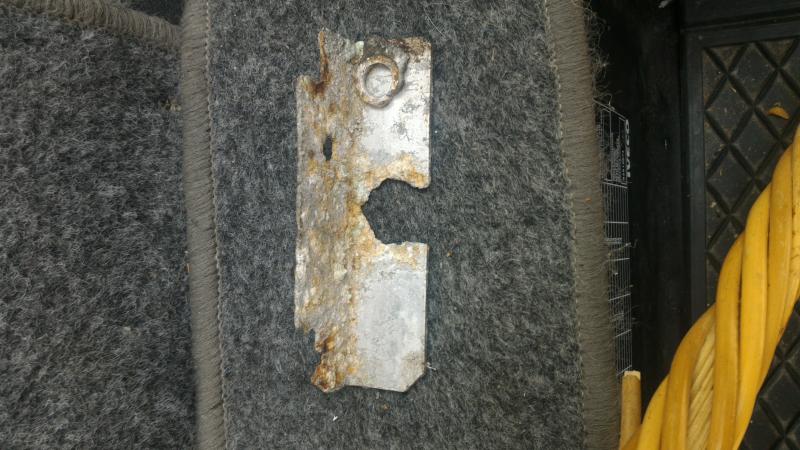

Vero. Non faceva nessuna Resistenza. Comunque nel mio caso si era rotta la piastrina che tiene ferma la leva di comando Vi allego la foto di come era ridotta punto mela ricostruita con materiale un po' più spesso. Totale spesa €240P_20180703_162931.jpg

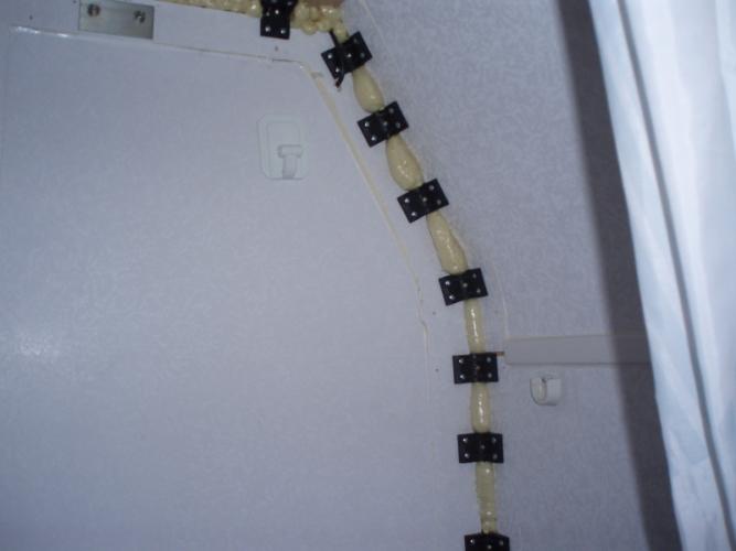

Stringere le viti? Dovrei capire come si smonta il carter di plastica per accedere alle staffe dietro (nella tua foto vedo anche una piastra di metallo, intendi quelle?) ma... non è peggio? Se disallineo o metto ulteriori tensione anche di pochi mm tra parete laterale e incastro del tetto temo che una possibile breccia nel terostat da cui è passata acqua possa allargarsi.
Non è così?
tensione anche di pochi mm tra parete laterale e incastro del tetto temo che una possibile breccia nel terostat da cui è passata acqua possa allargarsi. Non è così? Grazie Ciao
era come esempio in foto è la parete del bagno, la piastra è del tendalino esterno,
le 4 viti laterali delle staffe mettono in tensione l'angolare esterno con tetto e parete a sua volta è guarnito con il terostat, con il tempo c'è un assestamento della giunzione con possibili infiltrazioni, basta stringere non a morte le 4 viti delle staffe la vite centrale non và tirata altrimenti contrasta le viti laterali

era come esempio in foto è la parete del bagno, la piastra è del tendalino esterno, le 4 viti laterali delle staffe mettono in tensione l'angolare esterno con tetto e parete a sua volta è guarnito con il terostat, con
Ah, ok, ammetto che non avevo riconosciuto l’angolo del bagno, credevo fosse il bordo superiore in mansarda angel.
Quindi devo capire come smontare il carter senza fare danni e procedere a stringere le viti lungo il perimetro.

Ah, ok, ammetto che non avevo riconosciuto l’angolo del bagno, credevo fosse il bordo superiore in mansarda . Quindi devo capire come smontare il carter senza fare danni e procedere a stringere le viti lungo il perimetro. Grazie
se intendi i carter lati mansarda, troverai 3 copriviti beige, 3 viti,una volta tolte le viti in basso lo sposti leggermente e in alto all'interno troverai altre viti
