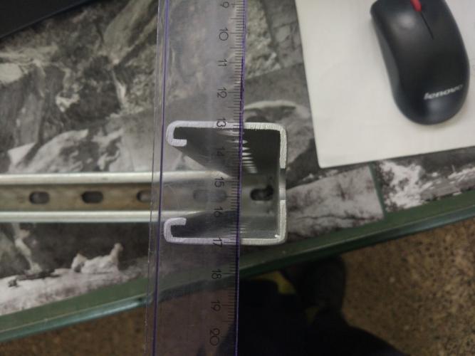

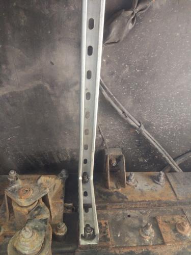

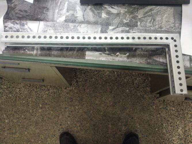

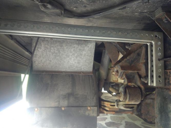

Tempo di lavori per me!
sto installando il generatore tec29 preso usato e revisionato già in tutt da me!
Ecco le staffe e la prima montata, si ancorano al telaio e in testa verranno fissate vicino al listello perimetrale solo come ancoraggio tramite silent block.
sulla staffa ho dovuto fare un taglio per poter seguire il profilato scatolato, la resistere della staffa non credo che sia compromessa per via della sua struttura.
che ne pensate?

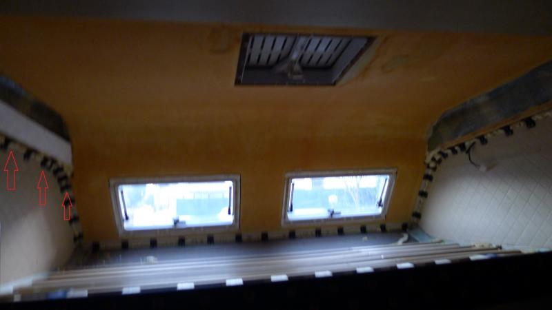

Mansardato, ecovip 3 del 96 per la precisione.
L'acqua entra probabilmente dall'intersezione tra mansarda e parete sinistra (lato guida) filtrando in alto da sotto l'angolare.
Ho smontato il carter interno che copre il telaio di appoggio per stringere le viti come consigliatomi in precedenza: non erano allentate e non ho voluto stringere alla morte per non fare danni.
L'acqua è passata lo stesso e non ha bagnato la parete ma solo il materasso del letto (segno che le gocce scendono dal montante in legno di raccordo tra il tetto in vetroresina e l'angolare d'alluminio).
A questo punto non mi rimane che rifare le sigillature esterne sperando che sia quello il problema.
Appena riesco allego delle foto.

Ciao,se l'infiltrazione è nei punti indicati dalle frecce, il terostat di guarnizione tra angolare e calotta in vtr probabilmente è sporco e non guarnisce bene, l' unico rimedio è un cordolo di sigillatura con MS Polymer UV
( tipo Sikaflex o Pattex sp 101 ) esterno fà in modo che abbia una superfice di almeno 7/10 mm a coprire sui 2 lati

Tempo di lavori per me!  sto installando il generatore tec29 preso usato e revisionato già in tutt da me!  Ecco le staffe e la prima montata, si ancorano al telaio e in testa verranno fissate vicino al listello perimetrale
solo come ancoraggio tramite silent block. sulla staffa ho dovuto fare un taglio per poter seguire il profilato scatolato, la resistere della staffa non credo che sia compromessa per via della sua struttura. che ne pensate?
Complimenti buon lavoro yes

Esattamente dove hai indicato te, parte sinistra le prime due frecce rosse... quindi mi confermi che occorre fare un cordolo di sigillatura.

Certo, ma sarà un rimedio da tenere sotto controllo nel tempo, pulisci bene le parti e sopratutto usa un prodotto per UV, ti consiglio il Pattex 101 SP

Problema risolto !
Ho tolto il vecchio terostat che debordava (in alcuni punti in modo anche strano.. un cordolo di due e più cm) e risigillato con Pattex SP101.
La vecchia "guarnizione" era palesemente deteriorata tant'è che in alcune parti l'ho trovata secca e sbriciolosa lasciando una polverina nera al momento di toglierla.
Come procedura ho prima tagliato rasente l'angolare in alluminio con un taglierino, poi ho tolto il terostat superficiale cercando di pulire bene eventuali residui, applicato nastro adesivo e spalmato il Pattex facendo in modo che aderisse bene al bordo cercando di farlo penetrare anche sotto.
Un paio di notti fa c'è stato un violento temporale...e il timore di trovarmi il camper tipo acquario non mi ha lasciato fino a quando la mattina dopo non ho aperto la porta: parete asciutta e prova igrometro superata a pieni voti !
Unico dubbio che mi è rimasto: converrà intervenire su tutto il perimetro del camper.. anche se non presenta segni di infiltrazioni ulteriori ?
Speriamo duri nel tempo, anche se ogni tanto continuerò, come sempre, ad effettuare i test del caso.
Grazie Robir.
