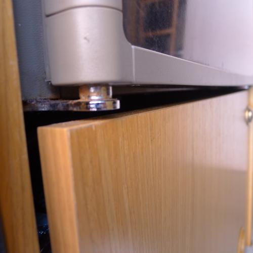

Nell'unica settimana di vacanza ho avuto un problema che ora dovrei risolvere. In pratica la porta del frigo s'è scassata.
Mi spiego. Il perno inferiore credo abbia "mangiato" la boccola/sede e quindi quando apro la porta, questa "scende" di circa un cm e pertanto quando la devo richiudere la devo "risollevare" affinché si richiuda.
Come si può risolvere? Devo cambiar l'intera porta?!? :/

Buongiorno a tutti. Quest'anno vacanze risicatissime per tutta una serie di problemi che non sto a raccontarvi. Nell'unica settimana di vacanza ho avuto un problema che ora dovrei risolvere. In pratica la porta del frigo
s'è scassata. Mi spiego. Il perno inferiore credo abbia mangiato la boccola/sede e quindi quando apro la porta, questa scende di circa un cm e pertanto quando la devo richiudere la devo risollevare affinché si richiuda. Come si può risolvere? Devo cambiar l'intera porta?!? :/ Grazie
Ciao, non devi cambiare la porta al max le cerniere, oppure rimettere lo spessore sul mio è di 5 mm

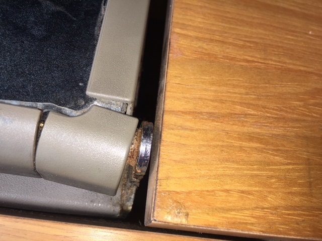

Inserito il 06/08/2018 alle: 21:20:10
Non so perché la ha caricata storta :(

Inserito il 07/08/2018 alle: 10:39:30
In risposta al messaggio di LaJena del 06/08/2018 alle 21:20:10
Come immagginavo, lo spessore ha sfondato l'angolare in plastica,
per come la vedo io la riparazione,
smonta lo sportello dalla vite cerniera sopra e sotto, rimuovi l'angolo basso,ricostruisci con stucco per VTR
la parte in poliuretano espanso posiziona l'angolo e lascia asciugare e rifà il foro per il perno, aggiungerei una rondella larga da 15/20 mm sotto l'angolare
